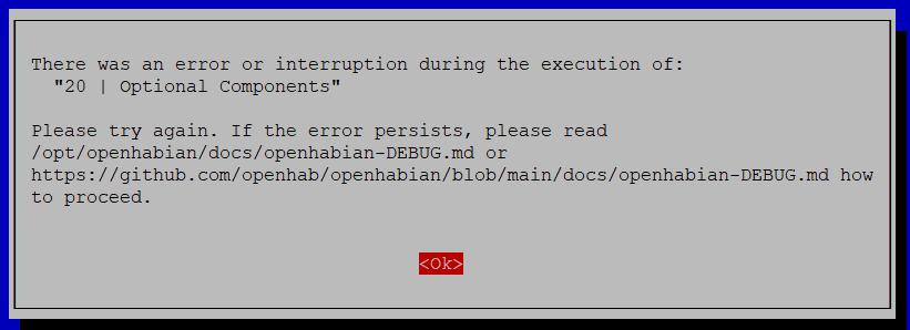

Pany wydaje mi się ze mam dziś zły dzień. Coś mnie podkusiło i zrobiłem aktualizacje OH z wer. 4.0.3 do najnowszej oczywiście zrobiłem backup karty (ale jak się później okazało nie działa - nie sprawdziłem) no i się zaczęło
Przestał działać zigbee2mqtt chciałem zrobić jego aktualizacje lecz wywala błąd jak na foto
Zrzut ekranu 2024 03 08 172004
, zapoznałem się z tym co podają w linku ale nadal nie wiem gdzie leży problem.
Dla testów zrobiłem czysta instalacje najnowszego OH i również nie dało się zainstalować zigbee2mqtt wywala ten sam błąd
Macie jakieś sugestie o co chodzi
Dodane : 08/03/2024 10:53 pm
(@ldywicki)
Wpisów: 78
@strzelba Sprawdź logi zgodnie z promptem z openhabiana - możliwe że rozjeżdża Ci się jakaś paczka, która jest potrzebna w nowszej wersji. Ogólnie duża zmiana wynika z wersji Javy. Wersja 4.x penHABa wymaga Javy 17 co wymusiło aktualizację do kolejnej wersji debiana/raspbiana. Trudno mi powiedzieć co się sypie, bo z komunikatu, który masz niewiele wynika.

w tej sytuacji jestem jak dziecko we mgle nic nie wiem i nie potrafię a najbardziej dołuje mnie to ze jak robię czysta instalacje i mam ten sam komunikat
kompletnie nic z tego nie rozumiem

Potrzebujesz zapisać logi tego co się dzieje, za informacją z prompta, plik na który on wskazuje (openhabian-DEBUG.md) jest dostępny na githubie:
https://github.com/openhab/openhabian/blob/main/docs/openhabian-DEBUG.md#create-a-debug-log
Otwórz plik /etc/openhabian.conf i dopisz w nim linijkę debugmode=maximum
Gdzie ten log wyląduje - nie mam pojęcia - ale powinien przynajmniej zostawić ślad po poleceniu, które nie działa. Rozumiem, że instalacja przechodzi?

no właśnie nie instalacja jest przerywana po podaniu użytkownika i hasła gdzie domyślnie użytkownik to openhabian a halo puste (próbowałem z innymi miedzy innymi openhabian i tez nie działa)
co ciekawe po takim zabiegu mogę odinstalować Z2M

Co jest w pliku /boot/first-boot.log, czy możesz podejrzeć jego zawartość i wrzucić ewentualne błędy?

tam nic nie było ale sprawa teraz wygląda już inaczej
posiedziałem troszkę i jest tak
usunąłem zigbee2mqtt z systemu po czym zainstalowałem ręcznie wg instrukcji jaka jest u nich na stronie (instalacja z openhabian-config za każdym razem wyrzucała błąd jaki pokazałem wcześniej czemu nie wiem)
jak już zainstalowałem Z2M to pojawił się inny problem, nie mogłem przywrócić ustawień z kopii jaka miałem i usługa się nie uruchamiała wiec nie zostało nic innego jak zacząć z czysta konfiguracja
i wyszło że wszystkie urządzenia musze dodać od nowa do Z2M, dodają się jest ok, ale nie pokazują mi żadnych parametrów w OH pomimo iż są dodawane pod takimi samymi nazwami jak miałem wcześniej w Z2M wg mnie powinno to wszystko działać ale nie działa
gdzieś cos mi się w oczy rzuciło ze po aktualizacji do nowego OH są jakieś problemy ale nie mogę tego teraz odnaleźć, macie jakieś sugestie czemu nie ma komunikacji miedzy Z2B a OH
