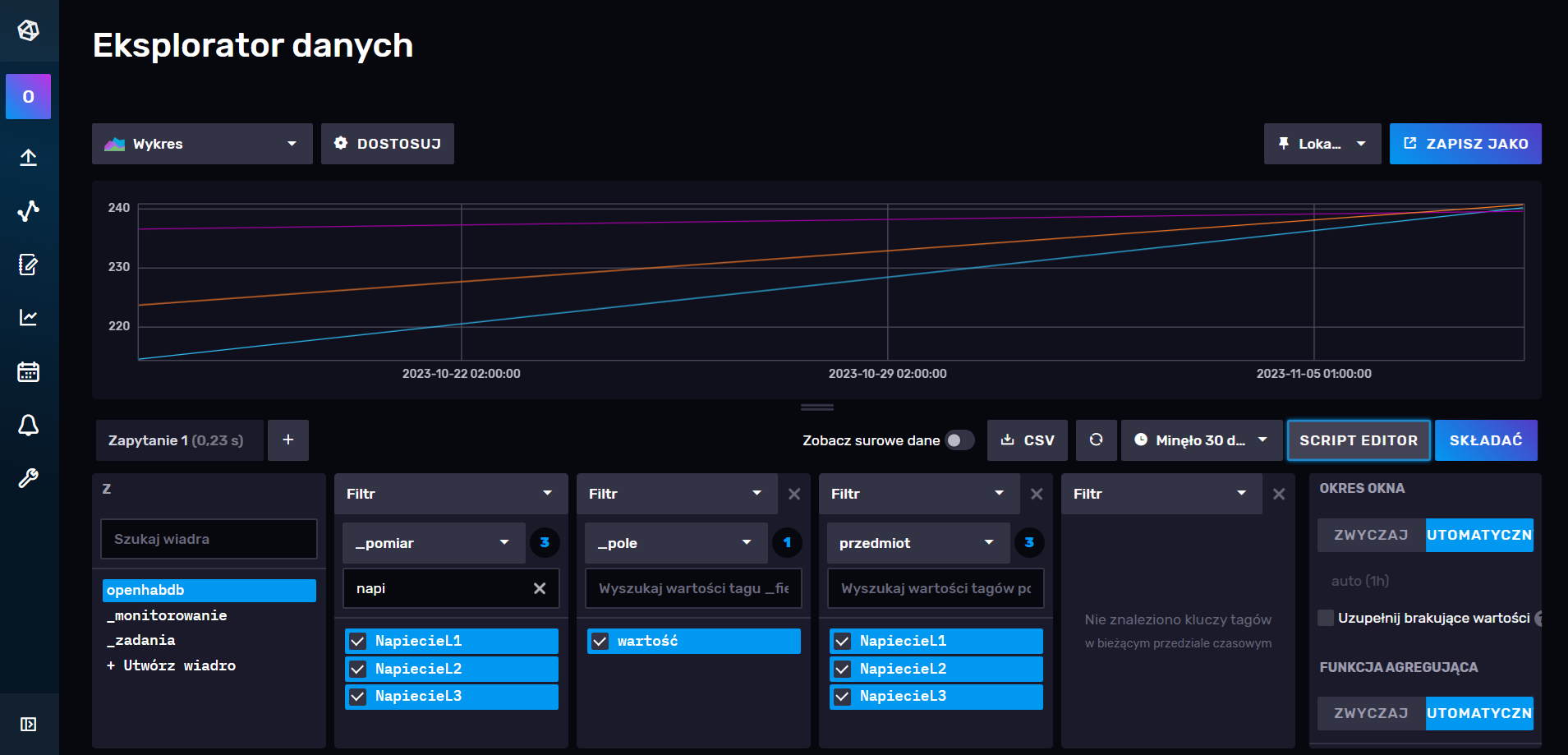

@ldywicki problem w tym iż danych nie ma, a nie że ich jest nad stan.
Dla przykładu wykres napięć L1 L2 L3 z 30 dni bo z 7 nie ma danych...
W teorii powinno być ileś rekordów na godzinę przez te 30dni a jest jak jest
nap3f
