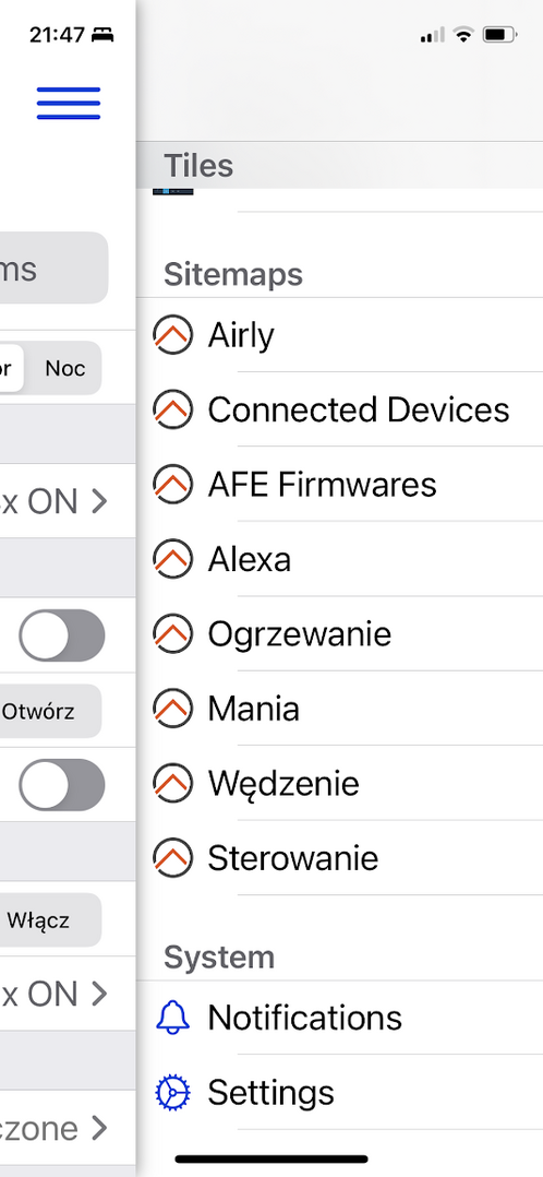

@adamadamowski możesz mieć sitemap ile chcesz. Ja mam osiem 😉 Jedna jest np. na potrzeby córki, bo miała specjalne wymagania

Nie wiem czy fobrze wyjaśniłem o vo mi chodzi, ale nieważne. Tak jak pisaliście każda sitemapa musi być w innym pliku. W aplikacji robię w ten sposób że, po uruchomieniu wchodzę w ustawienia->edytuj serwer->wyczyść domyślną sitemapę, wszystko zatwierdzam i wracam się w aplikacji do początku i w tym momencie prosi mnie o wybranie sitemay, jak dla mnie idealne rozwiązanie.
