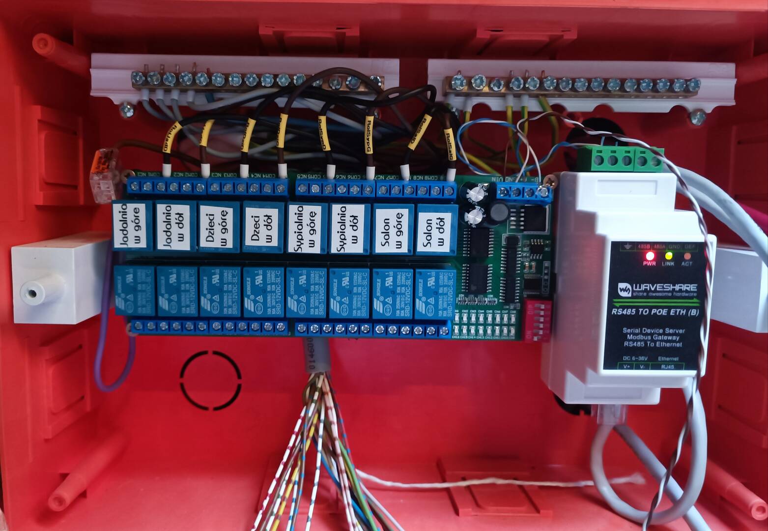

Nie ogarniam co robię źle, wydaje mi się że wszystko jest ok a nie działa.
Żeby nie stać w miejscu zabrałem się za część wykonawczą.
1692980245903
Opisy na przekaźnikach do zmiany, nieco porządku w przewodach do tego przetwornice 24/12v i można zamykać obudowę.

Kończy mi się drukować podstawa przetwornicy i składam skrzynkę.

A skrzynka ładna 🙂

A skrzynka ładna 🙂 - Dziękuję nie jest to pro ale działa i w razie zgonu funkcje PK i żył opisane (a niech tyle mają łatwiej ;p)

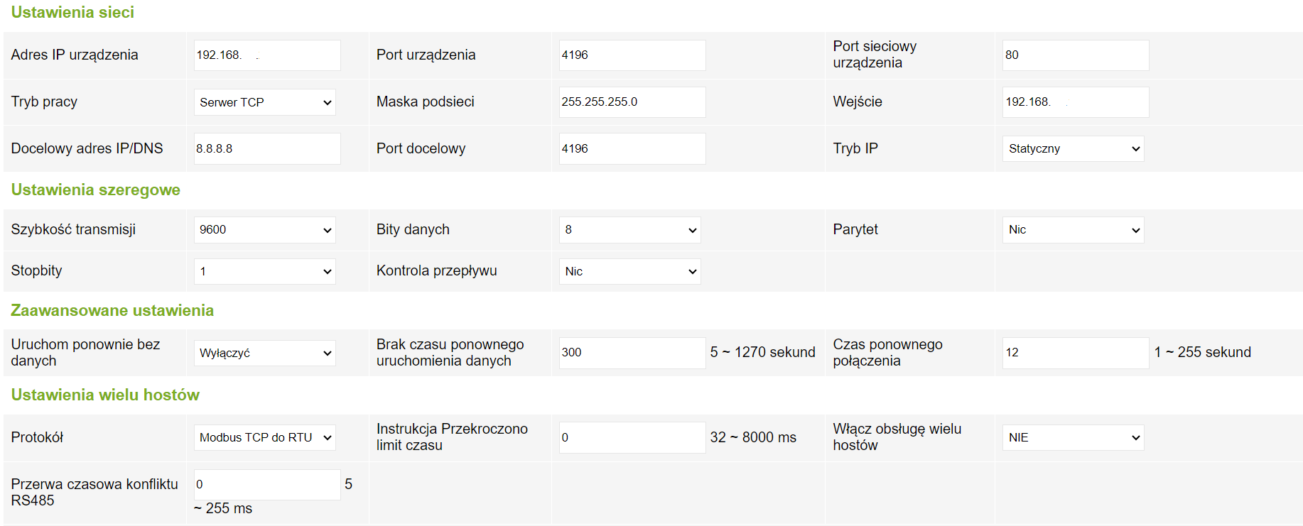

Doczekałem się przyszedł moduł wejść cyfrowych z Ali 😉
Podłączyłem na pewniaka obok modułu z PK nadałem inne ID i komunikacja z PK padła (prawdopodobnie dlatego że PK ma ID4 a DI ma ID1 i próbuje na siłę łączyć się z pierwszym ID z brzegu a resztę zlewa)
Bridge modbus:tcp:DI "DI Bridge" [ host="192.168.86.201", port=4196, id=1] {
    Bridge poller DIStrych "DIS" [ start=1, length=16, refresh=1000, type="holding" ] {
       Thing    data DI1   "DI1"        [ readStart="1", readValueType="int16", writeStart="1", writeValueType="int16",  writeType="holding" ]
       Thing    data DI2   "DI2"        [ readStart="2", readValueType="int16", writeStart="2", writeValueType="int16",  writeType="holding" ]
       Thing    data DI3   "DI3"        [ readStart="3", readValueType="int16", writeStart="3", writeValueType="int16",  writeType="holding" ]
       Thing    data DI4   "DI4"        [ readStart="4", readValueType="int16", writeStart="4", writeValueType="int16",  writeType="holding" ]
       Thing    data DI5   "DI5"        [ readStart="5", readValueType="int16", writeStart="5", writeValueType="int16",  writeType="holding" ]
       Thing    data DI6   "DI6"        [ readStart="6", readValueType="int16", writeStart="6", writeValueType="int16",  writeType="holding" ]
       Thing    data DI7   "DI7"        [ readStart="7", readValueType="int16", writeStart="7", writeValueType="int16",  writeType="holding" ]
       Thing    data DI8   "DI8"        [ readStart="8", readValueType="int16", writeStart="8", writeValueType="int16",  writeType="holding" ]
       Thing    data DI9   "DI9"        [ readStart="9", readValueType="int16", writeStart="9", writeValueType="int16",  writeType="holding" ]
       Thing    data DI10  "DI10"       [ readStart="10", readValueType="int16", writeStart="10", writeValueType="int16",  writeType="holding" ]
       Thing    data DI11  "DI11"       [ readStart="11", readValueType="int16", writeStart="11", writeValueType="int16",  writeType="holding" ]
       Thing    data DI12  "DI12"       [ readStart="12", readValueType="int16", writeStart="12", writeValueType="int16",  writeType="holding" ]
       Thing    data DI13  "DI13"       [ readStart="13", readValueType="int16", writeStart="13", writeValueType="int16",  writeType="holding" ]
       Thing    data DI14  "DI14"       [ readStart="14", readValueType="int16", writeStart="14", writeValueType="int16",  writeType="holding" ]
       Thing    data DI15  "DI15"       [ readStart="15", readValueType="int16", writeStart="15", writeValueType="int16",  writeType="holding" ]
       Thing    data DI16  "DI16"       [ readStart="16", readValueType="int16", writeStart="16", writeValueType="int16",  writeType="holding" ]
Contact          DI1S          "DI 1"          {channel="modbus:data:DI:DIStrych:DI1:contact"}
Contact          DI2S          "DI 2"          {channel="modbus:data:DI:DIStrych:DI2:contact"}
Contact          DI3S          "DI 3"          {channel="modbus:data:DI:DIStrych:DI3:contact"}
Contact          DI4S          "DI 4"          {channel="modbus:data:DI:DIStrych:DI4:contact"}
Contact          DI5S          "DI 5"          {channel="modbus:data:DI:DIStrych:DI5:contact"}
Contact          DI6S          "DI 6"          {channel="modbus:data:DI:DIStrych:DI6:contact"}
Contact          DI7S          "DI 7"          {channel="modbus:data:DI:DIStrych:DI7:contact"}
Contact          DI8S          "DI 8"          {channel="modbus:data:DI:DIStrych:DI8:contact"}
Contact          DI9S          "DI 9"          {channel="modbus:data:DI:DIStrych:DI9:contact"}
Contact          DI10S         "DI 10"         {channel="modbus:data:DI:DIStrych:DI10:contact"}
Contact          DI11S         "DI 11"         {channel="modbus:data:DI:DIStrych:DI11:contact"}
Contact          DI12S         "DI 12"         {channel="modbus:data:DI:DIStrych:DI12:contact"}
Contact          DI13S         "DI 13"         {channel="modbus:data:DI:DIStrych:DI13:contact"}
Contact          DI14S         "DI 14"         {channel="modbus:data:DI:DIStrych:DI14:contact"}
Contact          DI15S         "DI 15"         {channel="modbus:data:DI:DIStrych:DI15:contact"}
Contact          DI16S         "DI 16"         {channel="modbus:data:DI:DIStrych:DI16:contact"}
Odczyt też nie ma szału bo nie widzi stanu wejść.
Na konwerterze włączyłem nawet na test "Włącz obsługę wielu hostów" i nic nie zmieniło.
https://pl.aliexpress.com/item/1005003367166902.html?gatewayAdapt=glo2pol

Po dłuższym sprawdzaniu okazuje się że nie ma znaczenie ID. Konwerter ( https://www.waveshare.com/rs485-to-eth-b.htm ) nie powinien stanowić problemu. Komunikuje się przez niego tylko z modułem przekaźnikowym (ID3) teraz dodałem 2 moduł (ID7). Nie ważne czy 2 moduł ma ID wyższe czy niższe od pierwszego i tak pierwszy przestaje się komunikować, a zaczyna 2. Komunikacja z 2 modułem odczyt 16 wejść działa poprawnie oraz sterowanie 16 wyjściami z drobnym lagiem też ok. Błąd polega na:
Konwerter:
Status OK
Most:
COMMUNICATION_ERROR
Error with read: org.openhab.core.io.transport.modbus.internal.ModbusSlaveIOExceptionImpl: Modbus IO Error with cause=ModbusIOException, EOF=false, message='I/O exception: SocketTimeoutException Read timed out', cause2=null
PK1:
BRIDGE_OFFLINE
No online bridge
Log:
 Try 1 out of 3 failed when executing request (ModbusReadRequestBlueprint [slaveId=3, functionCode=READ_MULTIPLE_REGISTERS, start=1, length=16, maxTries=3]). Will try again soon. Error was I/O error, so resetting the connection. Error details: net.wimpi.modbus.ModbusIOException I/O exception: SocketTimeoutException Read timed out [operation ID 3928683b-92f4-438a-bb88-ef0c8173c6c7]
Rezystory terminujące przy każdym urządzeniu nic nie dają, spięcie GND miedzy modułami też nic.
Czy jest jakaś dziwna ewentualność że przez konwerter mogę gadać tylko z jednym modułem?! Głupie by to było.

@szpila86 A masz tak skonfigurowane jak w tym przykładzie?
Jak to wygląda w przypadku próby komunikacji z urzadzeniami za pośrednictwem konwertera z innego softu niż OH?
Czy magistrala jest podłączona jak w przykładzie?
Jaka wersję OH masz zainstalowaną?
Dodane : 17/09/2023 5:28 pm

(@szpila86)
Wpisów: 367
@kamikac
A masz tak skonfigurowane jak w tym przykładzie? -> przesyłam w załączniku
Jak to wygląda w przypadku próby komunikacji z urzadzeniami za pośrednictwem konwertera z innego softu niż OH? -> indywidualnie testowałem razem podłączonych albo nie pamiętam albo nie
Czy magistrala jest podłączona jak w przykładzie? -> Tak ale połączenie tu jest pomijalne, za krótkie odcinki magistrali nawet terminatory nie powinny być potrzebne.
Jaka wersję OH masz zainstalowaną? -> 3.2.0.1
