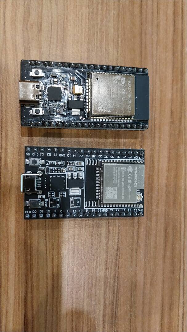

ESP32D zachowuje się nie tak jak chce.
Zrobiłem kilka prób dla porównania z wersją ESP32U
Przy wersji ESP32U też w logach pojawia się "E (18) psram: PSRAM ID read error: 0xffffffff"
więc wnioskuje że nie PSRAM jest problemem, bo tutaj wszystko działa.
Próbowałem na wersję ESP32D wrzucić prosty kod typu "hello world" i problem ten sam.
Po zaniku zasilania - nie uruchamia się (wisi). Naciskamy reset i zaczyna działać
