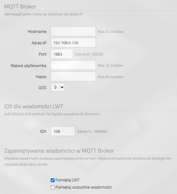

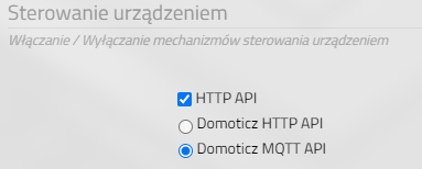

@adrian Hej, mam tak:
i nie działało, dopóki nie ustawiłem w domoticzu sterowanie jw.
a wydawało mi się, że wcześniej działało bez tego... zgłupiałem, wbiłem w edycji linki do włącz i wyłącz, teraz działa, wcześniej kombinowałem jak koń pod górę
termometry działają przez samo MQTT
Dołączył: 13 lat temu
@papryk18 Hej, cos masz źle (mimo, że działa)
  • masz zainstalowany MQTT Broker na tym urządzeniu z adresem IP 192.168.0.126 ?
  • jeśli tak to nie potrzebujesz tych komend HTTP
  • jeśli nie to nie powinieneś konfigurować MQTT Broker w AFE i ustawić Domoticz HTTP API

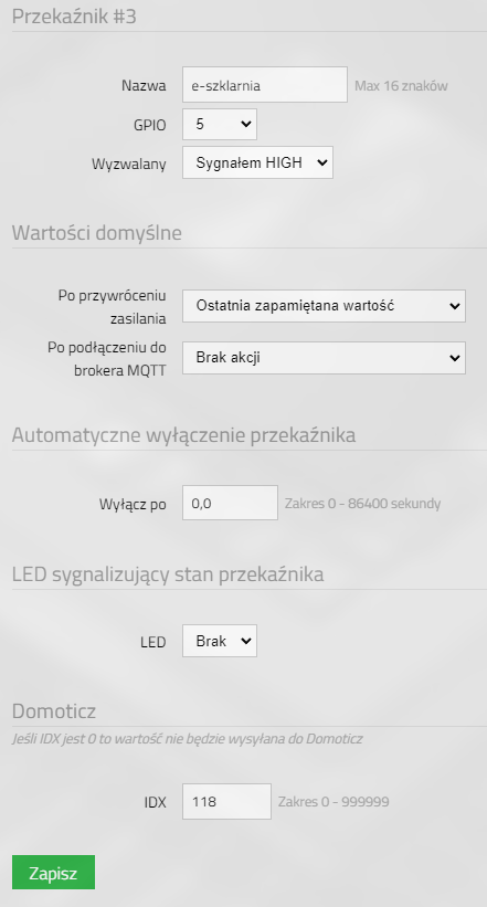

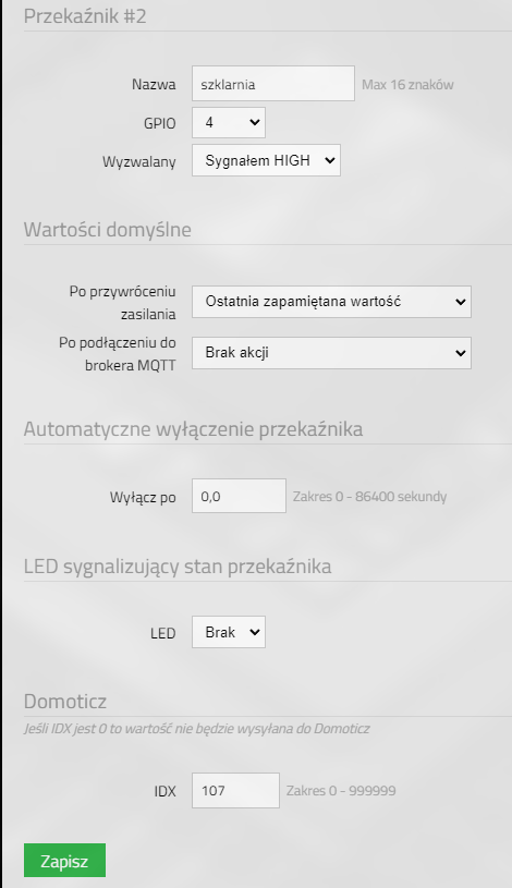

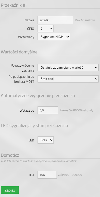

@papryk18 to pokaz konfiguracje przekaźników w AFE
(@papryk18)
Dołączył: 3 lata temu
Wpisów: 8
@adrian
o to chodzi? bo wyżej już wrzuciłem screen jednego z nich
jak dla mnie najważniejsz, że działa, bo jutro przesadzam do szklarni pomidory i farelka musi mi się włączać, jeśli temperatura spadnie poniżej ustawionej wartości 🙂

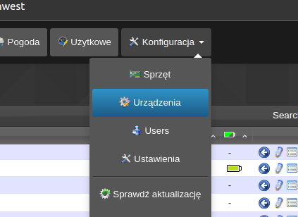

@papryk18 sprawdz czy na 100% masz dobrze wprowadzone IDX w AFE dla tych przekaznikow - musza byc takie same jak w Domoticz i z sekcji urzadzenia nie Sprzet. pzdr. a
(@papryk18)
Wpisów: 8
@adrian tak, są te same; ponadto jakieś interakcje z MQTT już zachodziły, bo przy restartowaniu AFE w Domoticzu przekaźniki się wyłączały, co widać w logach

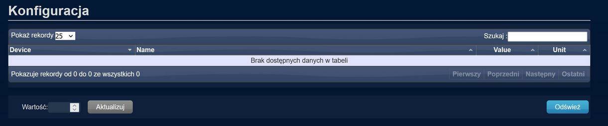

Kolejne pytanie: czy w konfiguracji MQTT Auto Discovery
obraz
 nie powinno być urządzeń wykrytych ?
 u mnie jest pusto:
