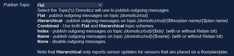

Znalazłem błąd 🙂
w konfiguracji MQTT miałem przestawione Publish Topic: na Index
