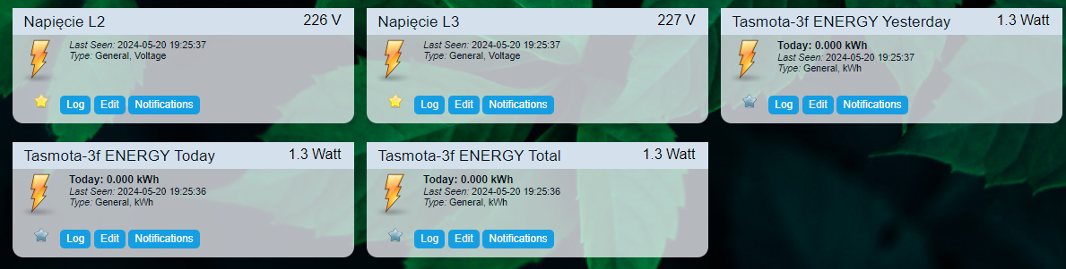

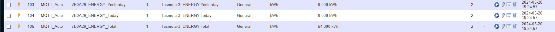

Za cholerę to nie chce działać.... Aktualizacja systemu pomogła na errory i tylko tyle. Sytuacja wygląda tak:
Tutaj działa;
domot energy
tutaj już nie 🙁
domot energy2
Nie wiem nawet za co się zabrać. Dodatkowo jakieś 1,3W wstawia nie wiadomo skąd i po co?!

No to ogarnąłem w końcu temat.  Próby dodania obliczonych gotowych wartości z tasmoty jako liczniki w domoticzu to nie był szczęśliwy pomysł. Tasmota oblicza już wartości kWh na każdą fazę więc wystarczy je zsumować. Można w tasmocie i w domoticzu (dane lecą po MQTT).
Ja na razie wysyłam Energy Total jako tekst do domoticza w celach sprawdzania. Odczyty sumuję w tasmocie i wysyłam do sensora - General, kWh robionego jako Electricity (instant and counter). Reguła:
Rule1
ON tele-ENERGY#Today DO Var1 %value%; ENDON
ON tele-ENERGY#Yesterday DO Var2 %value%; ENDON
ON tele-ENERGY#Total DO Backlog Var3 %value%; publish domoticz/in {"command": "udevice",  "idx" : 105,  "nvalue" : 0, "svalue" :"%Var3% kWh", "parse": false}; ENDON
ON tele-ENERGY#Voltage[1] DO Var4 %value% ENDON
ON tele-ENERGY#Voltage[2] DO Var5 %value% ENDON
ON tele-ENERGY#Voltage[3] DO Var6 %value% ENDON
ON tele-ENERGY#Power[1] DO Var7 %value% ENDON
ON tele-ENERGY#Power[2] DO Var8 %value% ENDON
ON tele-ENERGY#Power[3] DO Backlog Var9 %value%; Var10=Var7+Var8+Var9; publish domoticz/in {"command": "udevice",  "idx" : 106,  "nvalue" : 0, "svalue" :"%Var10%;0", "parse": false} ENDON
