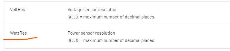

Co do zmiany rozdzielczości wskazań , to w samej tasmocie

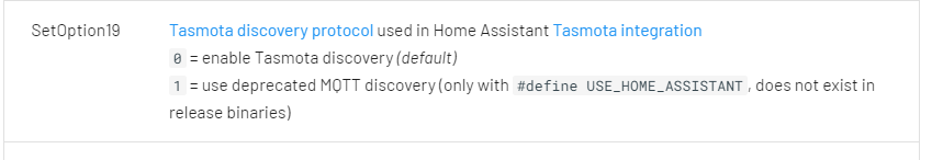

Co do wysyłania danych do Domoticz, to MQTT AutoDiscovery i przy kompilacji tasmoty
Po ustawieniu so19 1 i ustawieniu w domoticz mqtt auto dicovery prefiksu homeassistant, wszystko powinno się dodać z autmatu. Około 20 czujników o ile pamiętam.
Niestety nie potrafiłem tego znaleźć :(, jedynie co znalazłem to #define ENERGY_RESOLUTION ale to niestety nic nie dało.
Po ustawieniu so19 1 i ustawieniu w domoticz mqtt auto dicovery prefiksu homeassistant, wszystko powinno się dodać z automatu. Około 20 czujników o ile pamiętam.

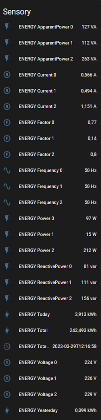

Hej. Tak mnie grypa sponiewierała, ze szkoda gadac w kilka !!! h. No w końcu mogłem wrócić do tematu i co uzyskałem:
Zgadza się działa, lecz mi chodziło o rozdzielczość 'Energy power' i reszty. Parametr ten nie ma wpływu na pokazywanie "energy: total, today i yesterday" Znalazłem! EnergyRes to jest co mi było potrzebne!
Chciałem byc sprytniejszy i porozdzielać różne tasmoty w zależności od przeznaczenia i w kompilacji nadałem prefix 'domoticzpzem'. Ustawiłem w domoticz MQTT auto wpisałem powyższy prefix i nic. Dopiero po jego zmianie na 'homeassistant' ruszyło (a w firmwarze dalej jest "domoticzpzem" i działa).
 Co do reszty, poczekam na reguły, bo nie wierzę, że po hard restartcie reguły są OFF, bo niby dlaczego?
I tutaj okazało się że błednie założyłem że SO114 ON bedzie dobrym pomysłem, zmieniłem i działa 🙂 A już chciałem gotowca kupować....
Dzięki wszystkim za pomoc. Pozdrawiam.
Taki myk pewnie by się udał np z AFE firmware, ale nie z Tasmotą i so19 1, po włączeniu tej opcji tasmota z automatu nadpisuje prefix na "homeassistant"

Mam jeszcze taki myk; nie wiem noże słyszeliście coś w temacie. Ustawiłem ładnie podczas kompilacji swoje IP serwerów NTP i niby wszystko ładnie w firewolu dodałem reguły blokujące wszystko oprócz tych ( a raczej jednego) adresu serwera NTP. I wierzcie mi kilka wieczorów rozkminiałem dlaczego tasmota za cholerę nie pobiera daty... Dopiero reczne dopisanie serwera - NtpServer<x> - załatwiło sprawę.
