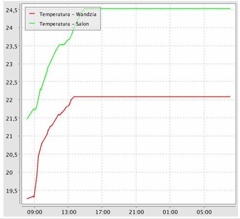

Miał ktoś może podobną sytuację?
Podłączyłem skonfigurowałem i zaczęło działać i na następny dzień prosta linia - na dysku mam tylko 2% miejsca zajętego więc na pewno się nic nie zapełniło 🙂
jak w temacie jest to standardowy wykres za pomocą Chart i baza danych MySQL.
wykres temp
Dodane : 18/03/2019 2:24 pm
typowy objaw jak z jakiegoś powodu nie są przesyłane dane z czujnika do OH lub zapisywane do bazy danych
sprawdz najpierw, czy działa czujnik - wysyła dane do OH

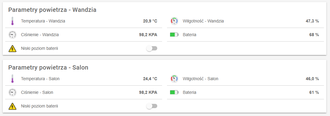

do OH dane bez problemu trafiają bo mam wszystkie informacje wyciągnięte
