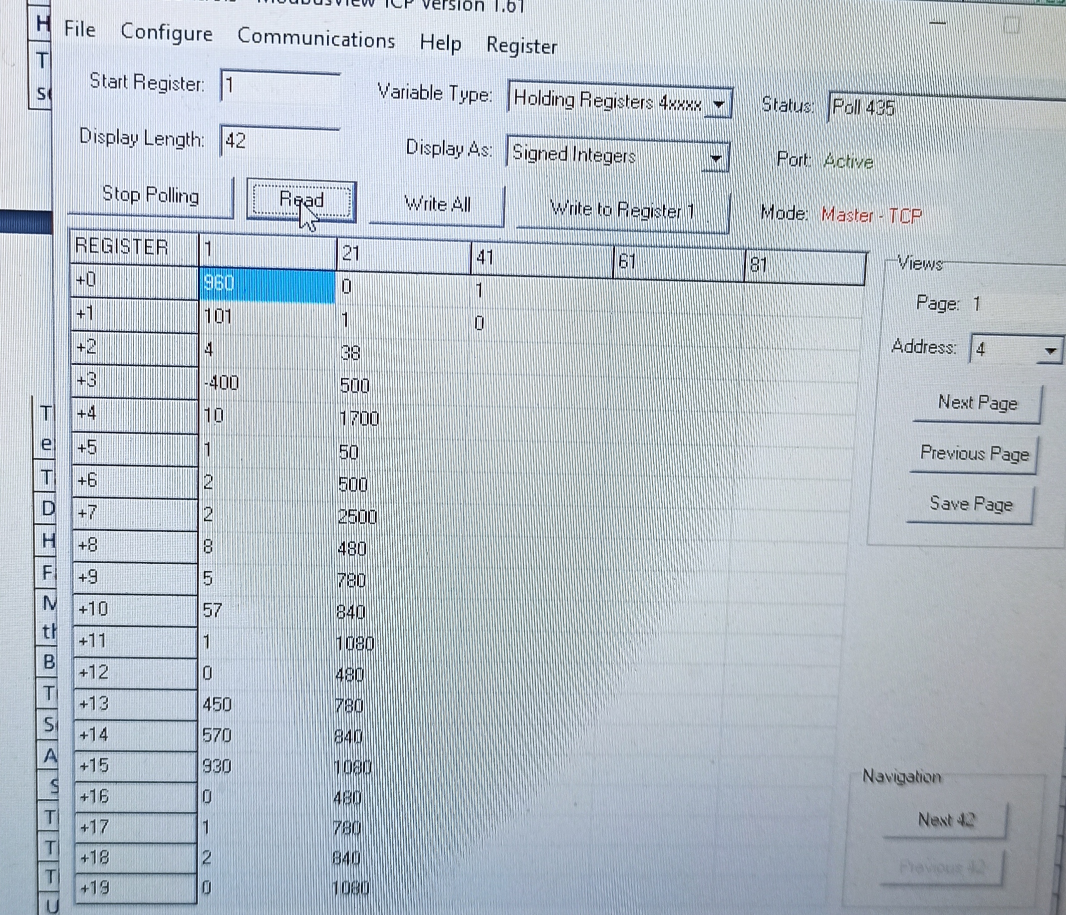

(@szpila86)
Wpisów: 367
Wydaje mi się że ten pdf nie jest tak jakby od tego. Pozycję 9,10,11 to chyba godzina 5:57:1 ale dlaczego w trzech komórkach skoro według dokumentacji powinna być w jednej?
Temperatura na czujniki wbudowanym powinna być około 7 st a czujnik zewnętrzny jest nie podłączony

(@kamikac)
Wpisów: 225
@szpila86 A mnie się wydaje, że bramka zasłania adres Volcano i czytasz dane z przejściówki (to 960 w pierwszym rejestrze wygląda mi na prędkość 9600). Zmień w ustawieniach bramki ID na inne, np. 16 i czytaj nadal spod ID 4.

(@kamikac)
Wpisów: 225
@szpila86 Wydawało mi się, że gdzieś widziałemw konfiguracji ID bramki, ale sprawdziiłem i nie ma.
A co się dzieje jak nie podłączysz Volcano do bramki? Dostajesz komunikat o błędzie lub same zera? Jeśli tak, to musisz się zwrócić do producenta lub dostawcy o aktualną dokumentację.
Dodane : 27/01/2021 12:39 am
(@szpila86)
Wpisów: 367
@kamikac
Jak odłączę od konwertera wtyczkę z Volcano to wszystkie wpisy jakie są zmieniają się na 0.
czyli jakaś komunikacja jest tylko nie wiadomo czy dobra a jeśli tak to za co odpowiadają rejestry....
