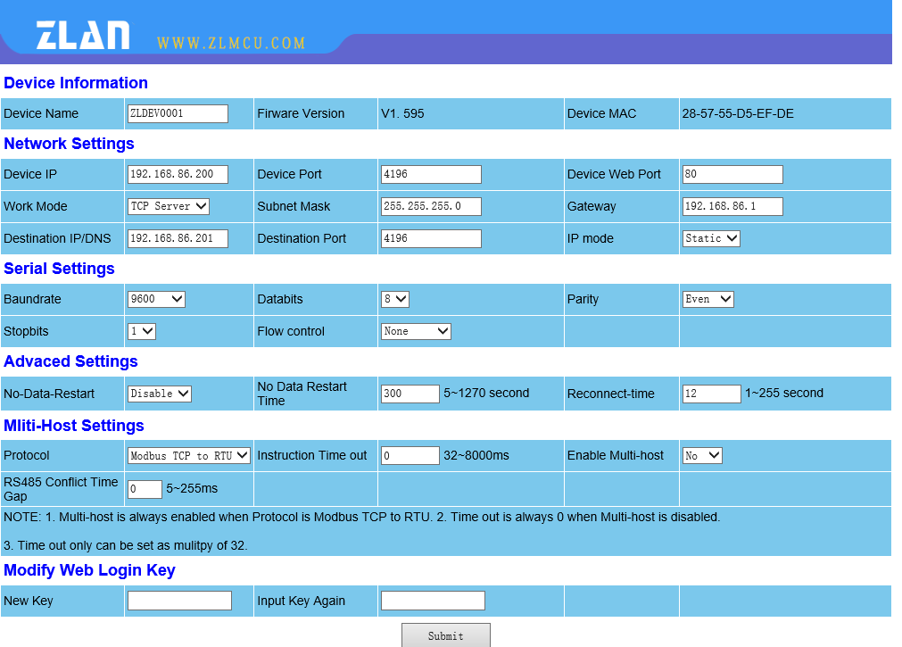

OK inny konwerter...
ustawienia:
things
Bridge modbus:tcp:localhostTCP [ host="192.168.86.200", port=4196, id=4 ] {
Bridge poller holding [ start=16, length=3, refresh=500, type="holding" ] {
Thing data index5 [ readStart="16", readValueType="int16" ]
Items
String VoPower "Stan [%d]" { channel="modbus:data:localhostTCP:holding:index5:number" }
 zlan
Dodane : 22/01/2021 6:49 am

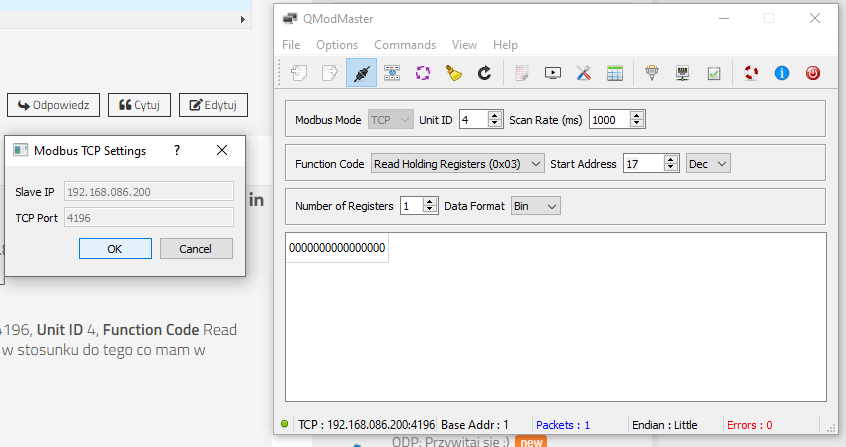

@szpila86 Według tego, co mi przysłałeś na priw bramka ma adres 192.168.86.200, popraw i zrestartuj OH.
Spróbuj najpierw coś odczytać z poziomu komputera używając tego programu https://sourceforge.net/projects/qmodmaster/
Ustaw Modbus mode TCP, TCP Settings Slave IP 192.168.86.200, TCP Port 4196, Unit ID 4, Function Code Read Holding Registers, Start Address 17 (u mnie jest przesunięcie o 1 w adresacji w stosunku do tego co mam w OpenHAB), Number Of Registers 1.
Potem Connect i jeśli nie będzie błędu to Read/Write.
Zweryfikuj, czy masz Parity ustawione w ZLANie tak samo jak w Volcano.
Dodane : 25/01/2021 11:04 am
(@szpila86)
Wpisów: 367
Weteran Patron Strony Donator 2K22, Donator 2K23, Donator 2K24
@kamikac
Na szybko bez błędu i może to być prawdziwa odpowiedź
Dodane : 25/01/2021 7:29 pm

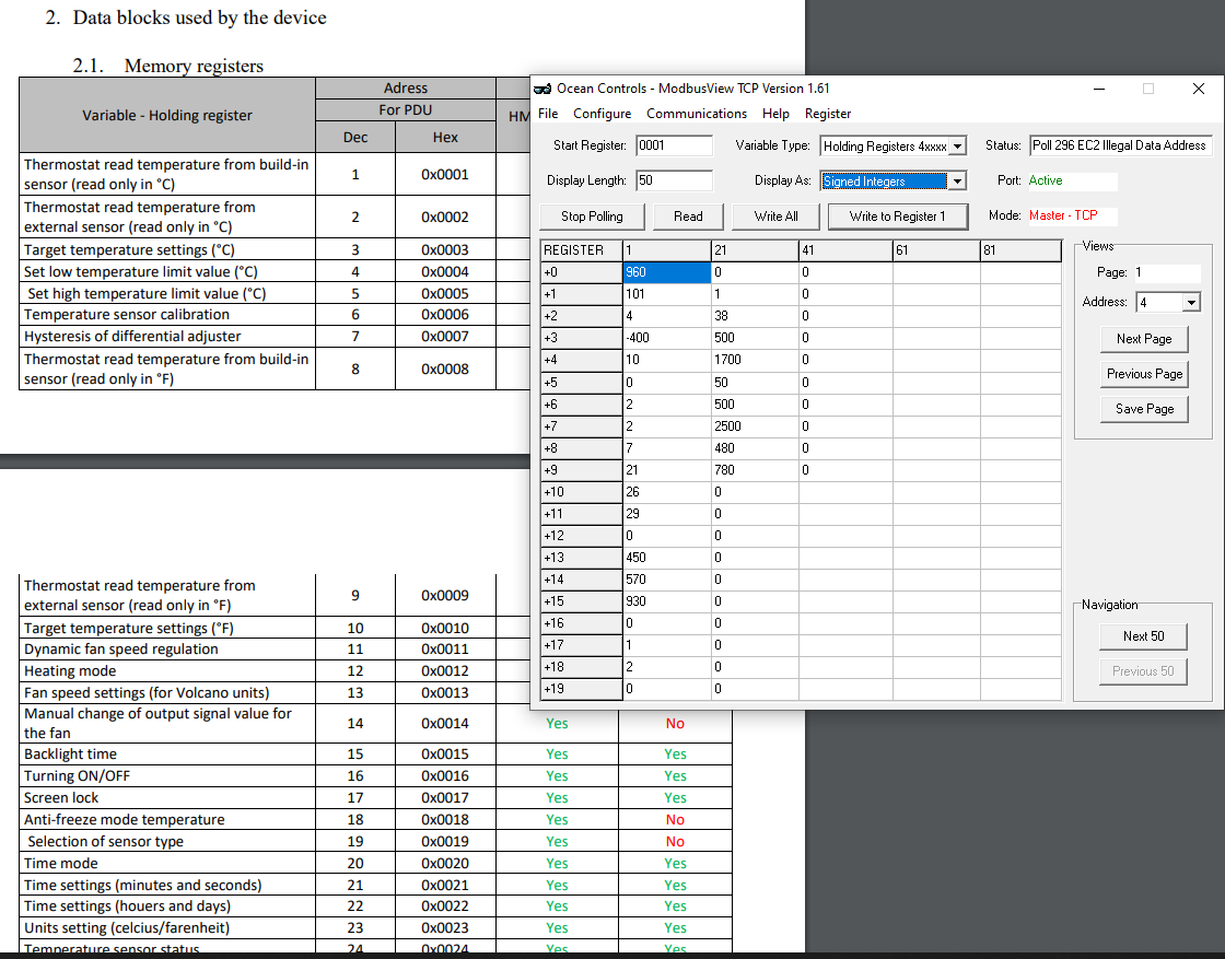

(@alien)
Wpisów: 98
Na poprzedniej stronie podałem link do skanera Modbus może będzie łatwiej on skanuje i podaje dostępne rejestry.
Przy okazji znalazłem właśnie najprostszy konwerter protokołów w tym Modbus na MQTT. Potrzebny jest ESP8266 lub jak kto woli Sonoff i Tasmota
https://tasmota.github.io/docs/Smart-Meter-Interface/
podłączasz tylko konwerter RS 485 na TTL. Będę testował z EBUS i piec Vaillanta, tylko konwerter muszę zmontować.
Dodane : 25/01/2021 10:04 pm
(@szpila86)
Wpisów: 367
ESP przyszłościowo będę zainteresowany tak jak IFTTT czy jakoś tak 😉
Podgląd z skanera nie w zasadzie to samo i do niczego mi nie pasuje :/
Dodane : 25/01/2021 10:24 pm
