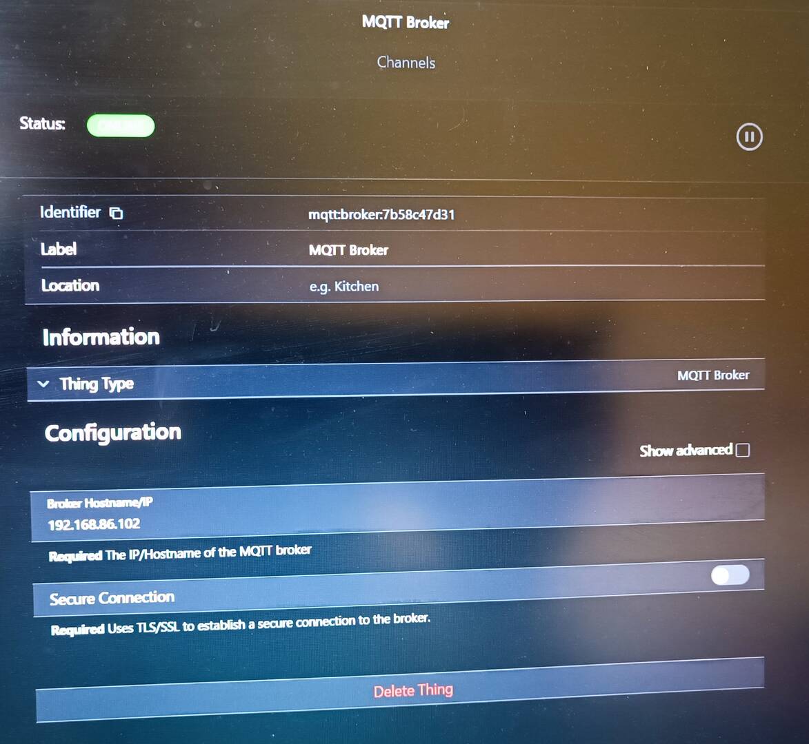

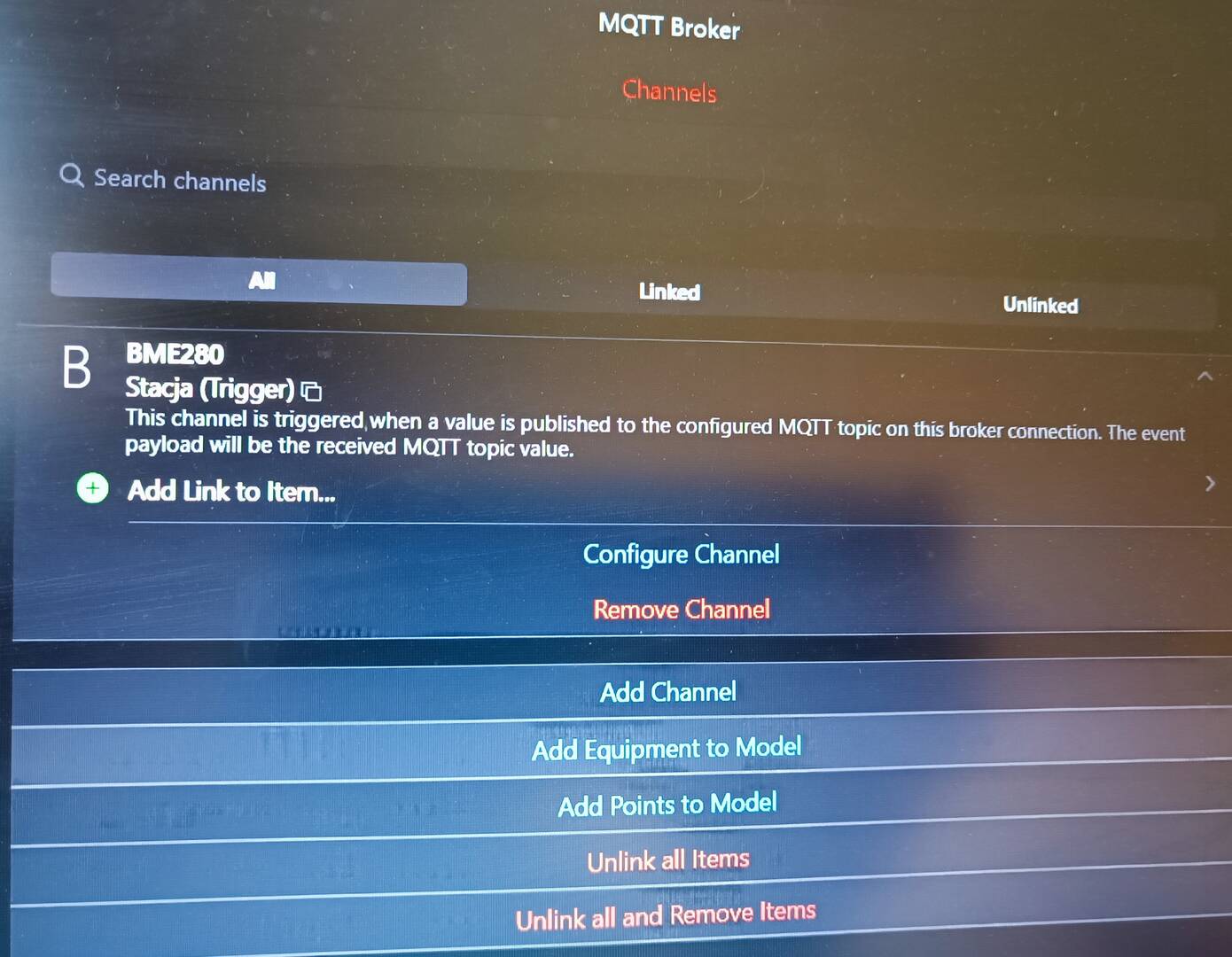

(@szpila86)
Wpisów: 367
Dodane przez: @jarn
Czyli jeśli masz już stworzonego brokera i jest on online. Dodajesz nowy binding mqtt-generic binding, w którym robisz kanały i tworzysz do nich itemy.
Ps. Broker wystarczy jeden, on łączy openhab z serwerem mqtt.
Mam dodane bez tego bym mostu nie stworzył za to dalej już można powiedzieć że klapa.

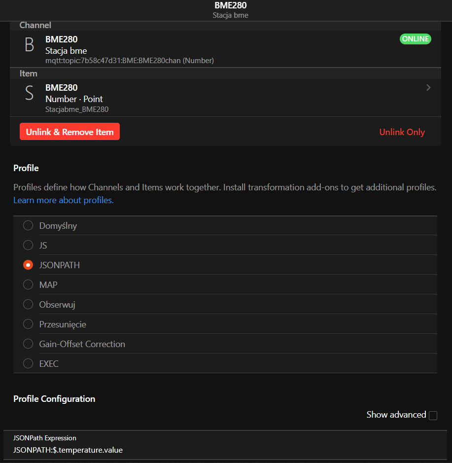

(@szpila86)
Wpisów: 367
Czyli coś takiego?
Bez tytułu
Dodane : 16/07/2022 9:40 am

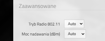

W wersji AFE 3.4 jest możliwość zmiany parametrów radia w ESP
Może spróbować tym się trochę pobawić. Przy czym podkręcenie mocy może mieć negatywny wpływ, czasami obniżenie mocy może mieć pozytywniejszy - gdzieś czytałem, ale nie potrafię uzasadnić.
ESP najmocniej będzie nadawać przy radiu typu B (router WiFi musi mieć włączone radio B również) - jest trochę wolniejsza transmisja danych przy radio B, ale nie ma to znaczenia przy ilości danych wysyłanych miedzy OH3, a AFE
