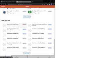

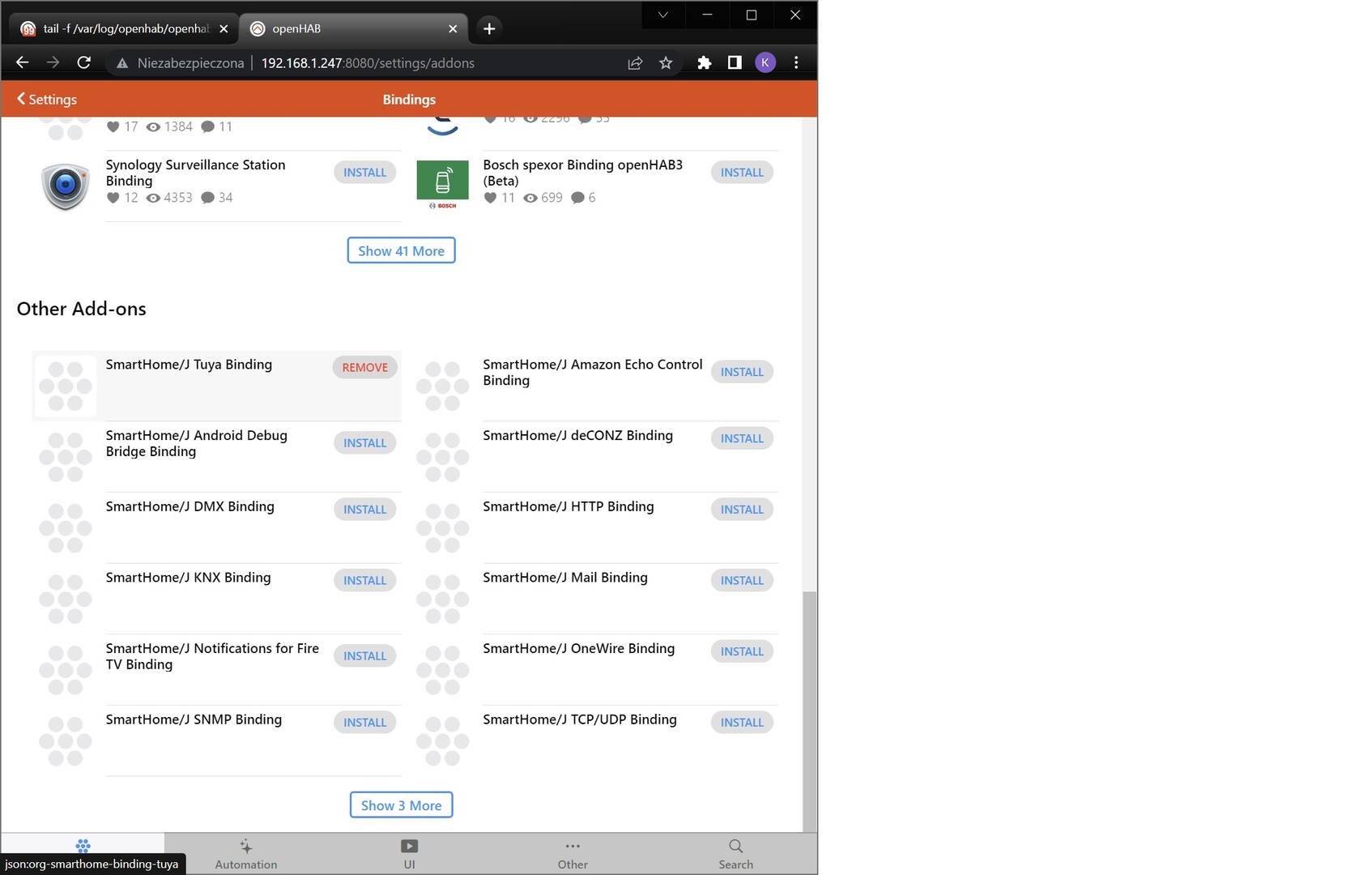

Z racji tego, że znów mam trochę czasu i ochotę pogrzebać w moim domu postanowiłem w końcu dodać urządzenia TUYA do OH. Sprawa do tej pory nie wygladała za ciekawie ale okazuje się, że jest nieoficjalny binding , który od kilku dni działa u mnie w systemie. JAk na razie spisuje się całkiem nieźle.
UWAGA!!!
Do używania tego bindingu nie trzeba zmieniać softu w sprzęcie TUYA.
Więcej info tutaj:
https://github.com/smarthomej/addons

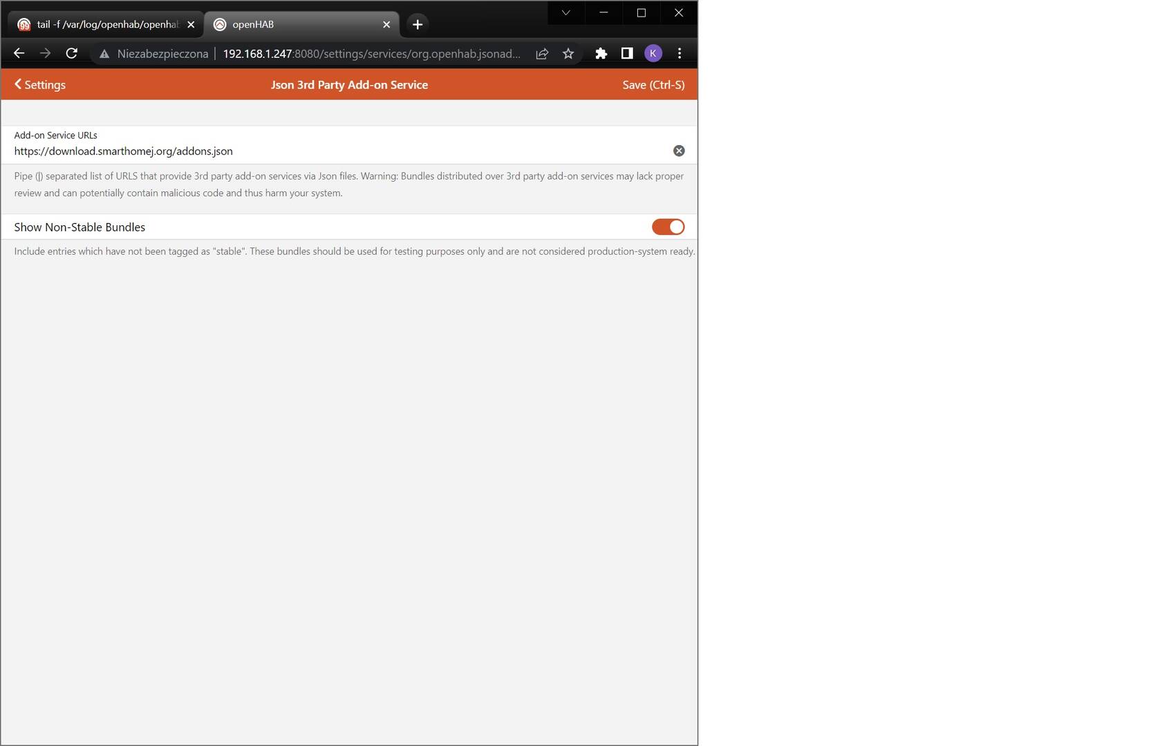

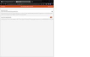

Wystarczy dodać ten URL do Json 3rd Party Add-on Service w ustawieniach OH i będzie można zainstalować TUYA binding jak każdy inny.
