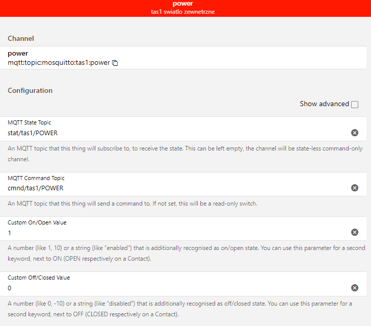

Jeśli serwer mosquitto działa, to należy OH podłączyć do niego.
A więc po kolei:

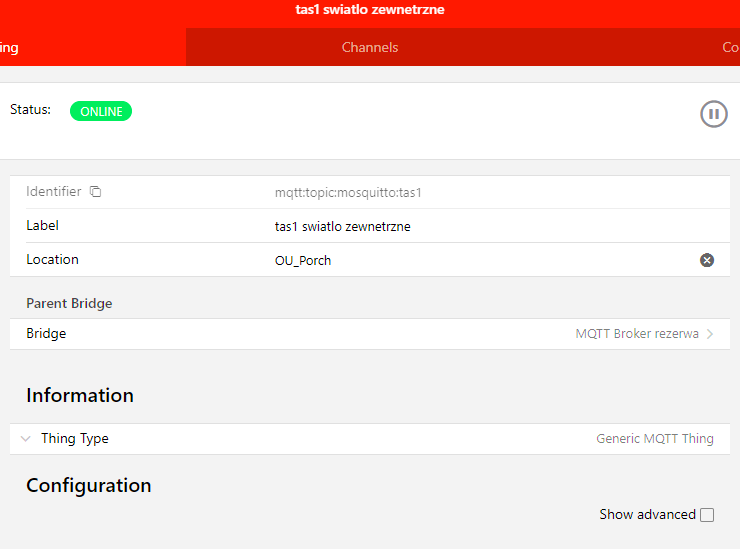

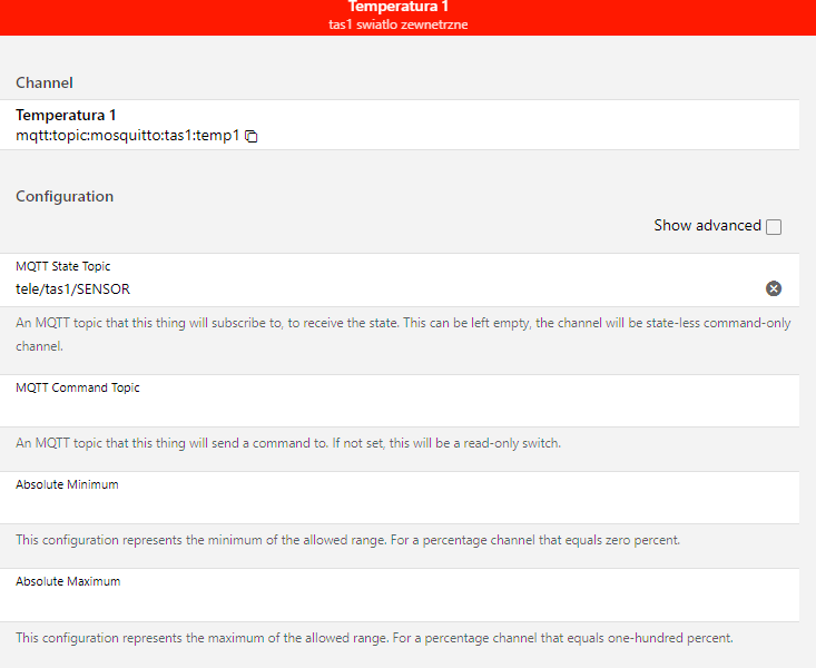

W "Things" tworzymy MQTT Broker. Things->+->MQTT Binding->MQTT Broker wpisujemy IP i inne dane żeby się połączyć. U mnie wystarczyło samo IP, ale to zależy od konfiguracji mosquitto.
Następny krok to już dodanie urządzeń. Things->+->Generic MQTT Thing . W ustawieniach wybieramy stworzony bridge i "create".

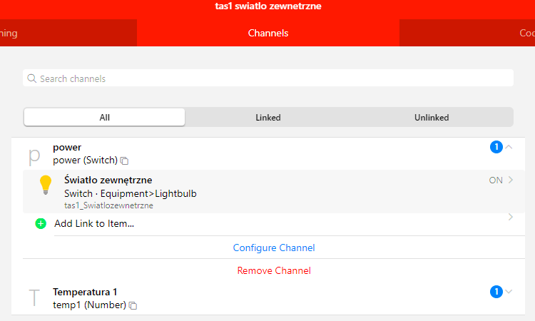

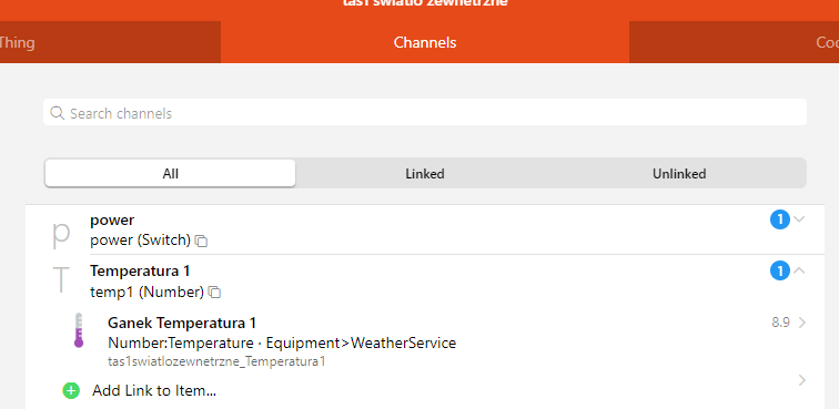

Po stworzeniu musimy przypisać "Channels"
Oczywiście trzeba znać topic danego urządzenia. W powyższym przykładzie to tas1.

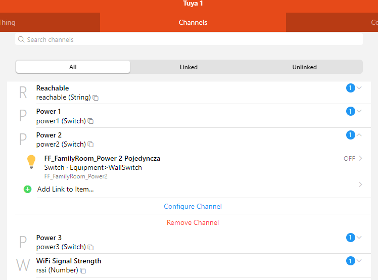

Przykład akurat z pliku tekstowego. Jutro wrzucę z laptopa screeny. Przekazywanie danych np. Temperatura i inne, musi być transformowane poprzez Jsonpath, które należy zainstalować.
Thing topic tuya1 "Tuya 1" @ "Sonoff" {
    Channels:
        Type string : reachable "Reachable"            [ stateTopic="tele/tuya1/LWT" ]
        Type switch : power1     "Power 1"                [ stateTopic="stat/tuya1/POWER1", commandTopic="cmnd/tuya1/POWER1"]
        Type switch : power2     "Power 2"                [ stateTopic="stat/tuya1/POWER2", commandTopic="cmnd/tuya1/POWER2"]
        Type switch : power3     "Power 3"                [ stateTopic="stat/tuya1/POWER3", commandTopic="cmnd/tuya1/POWER3"]
        Type number : rssi      "WiFi Signal Strength" [ stateTopic="tele/tuya1/STATE", transformationPattern="JSONPATH:$.Wifi.RSSI"]
        Type string : Version        "Version 02"      [ stateTopic="tele/tuya1/INFO1",  transformationPattern="JSONPATH:$.Version"]
        Type string : fallback       "fallback topic"  [ stateTopic="tele/tuya1/INFO1",  transformationPattern="JSONPATH:$.FallbackTopic"]
        Type string : hostname       "hostname"  [ stateTopic="tele/tuya1/INFO2",  transformationPattern="JSONPATH:$.Hostname"]
        Type string : ip             "IP"  [ stateTopic="tele/tuya1/INFO2",  transformationPattern="JSONPATH:$.IPAddress"]
        //Type string : time          "Time"             [ stateTopic="tele/tuya1/STATE", transformationPattern="JSONPATH:$.Time" ]
        Type string : uptime        "Uptime"           [ stateTopic="tele/tuya1/STATE", transformationPattern="JSONPATH:$.Uptime" ]
        //Type number : vcc           "VCC"              [ stateTopic="tele/tuya1/STATE", transformationPattern="JSONPATH:$.Vcc"  ]
        //Type string : wifi-ap       "Wifi AP"          [ stateTopic="tele/tuya1/STATE", transformationPattern="JSONPATH:$.Wifi.AP" ]
        Type string : wifi-ssid     "Wifi SSID"        [ stateTopic="tele/tuya1/STATE", transformationPattern="JSONPATH:$.Wifi.SSId" ]
        Type string : wifi-channel  "Wifi Channel"     [ stateTopic="tele/tuya1/STATE", transformationPattern="JSONPATH:$.Wifi.Channel" ]
        Type string : status "Status" [commandTopic="cmnd/tuya1/status 5", postCommand=true ]

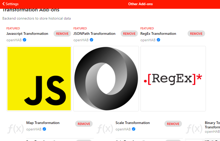

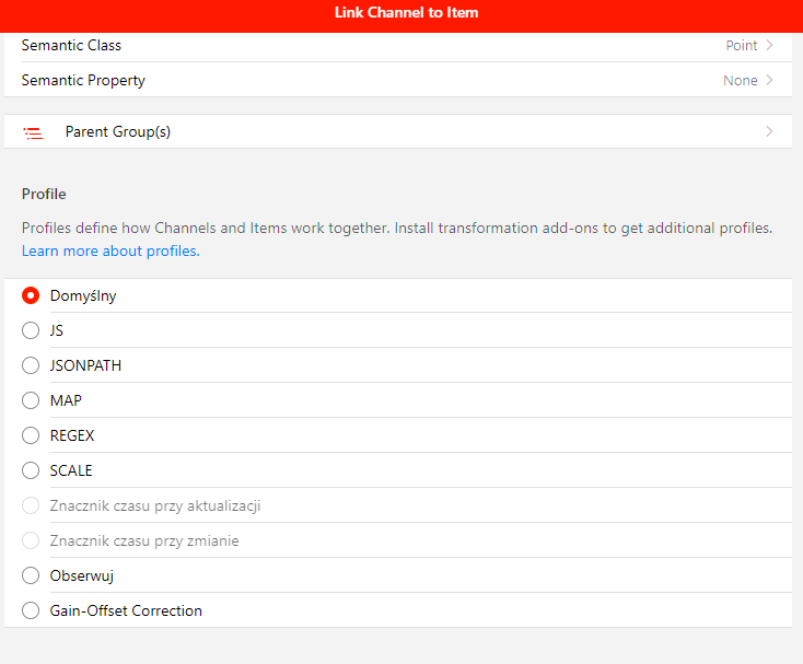

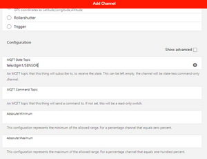

Tak jak wspomniałem instalujemy JSONPath Transformation:
Następnie dodajemy things jak w poscie: https://www.smartnydom.pl/forum/postid/23170/

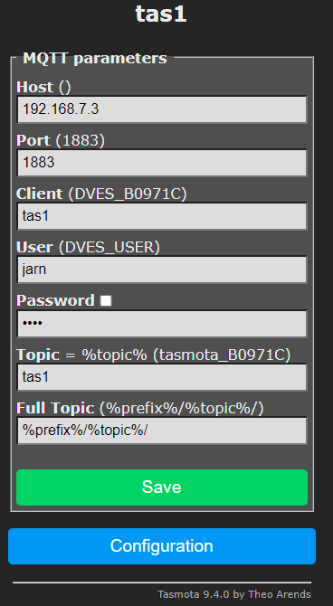

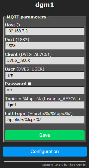

Sprawdzamy jaki topic mamy przypisany do urządzenia i oczywiście tworzymy połączenie na tasmocie z naszym serwerem mqtt.

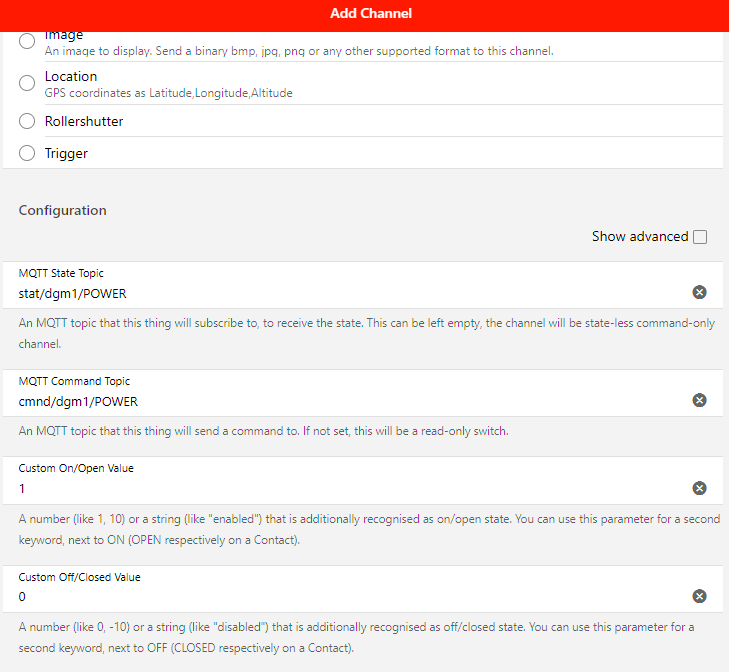

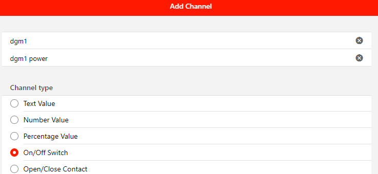

Teraz w stworzonym Generic MQTT dodajemy channels:

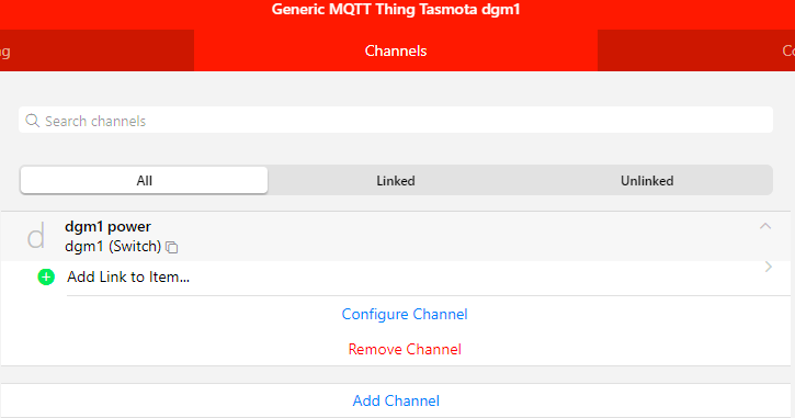

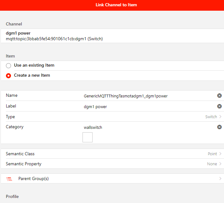

Kanał sterujący przekaźnikiem :
Wpisujemy nasz topic stanu przekaźnika stat/dgm1/POWER i topic sterowania cmnd/dgm1/POWER. Jeśli mamy kilka przekaźników na końcu POWER dodajemy cyfrę np: POWER4 dla czwartego przekaźnika.

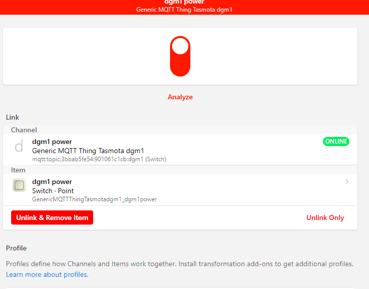

Następny krok przypisujemy item dla stworzonego kanału: "Add Link to Item"
Możemy sprawdzić czy działa :

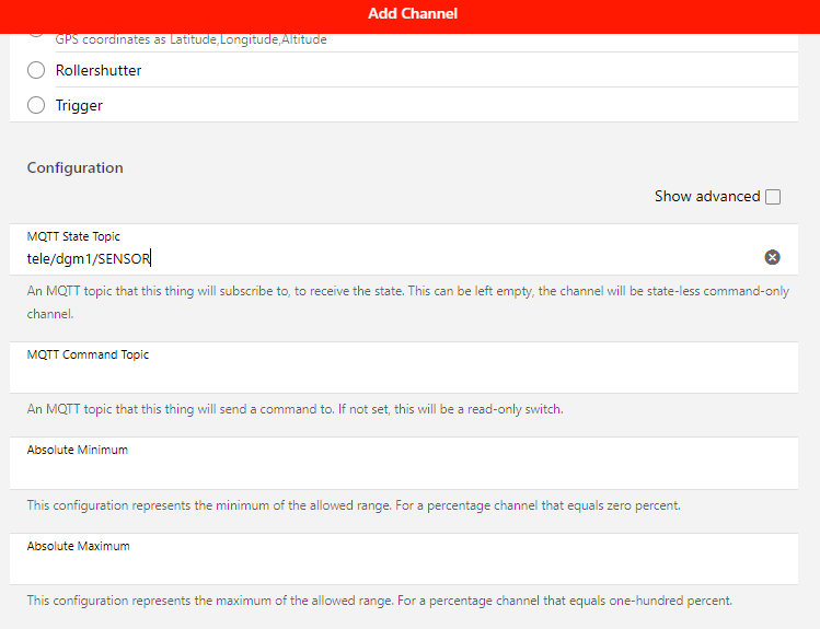

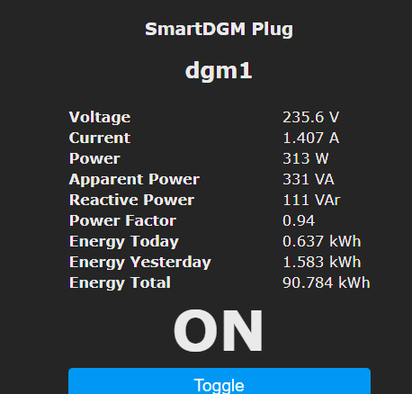

Jest to przełącznik z watomierzem. Tak więc teraz dodam odczyty z urządzenia. Żeby to zrobić musimy sprawdzić co oferuje dane urządzenie. Żeby to sprawdzić udajemy się do "Console" Tam widać wysyłąne komendy i odczyty np:
09:08:00.437 MQT: tele/dgm1/SENSOR = {"Time":"2022-03-15T09:08:00","ENERGY":{"TotalStartTime":"2022-01-17T16:28:51","Total":90.790,"Yesterday":1.583,"Today":0.643,"Period":11,"Power":311,"ApparentPower":330,"ReactivePower":110,"Factor":0.94,"Voltage":235.6,"Current":1.401}}

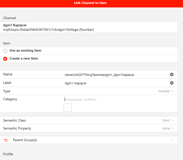

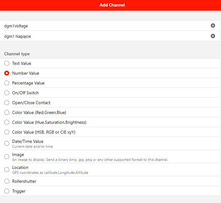

Teraz znając co urządzenie wysyła do serwera mqtt, tworzymy kolejne kanały:
Wystarczy tylko state topic. Po stworzeniu przypisujemy item:

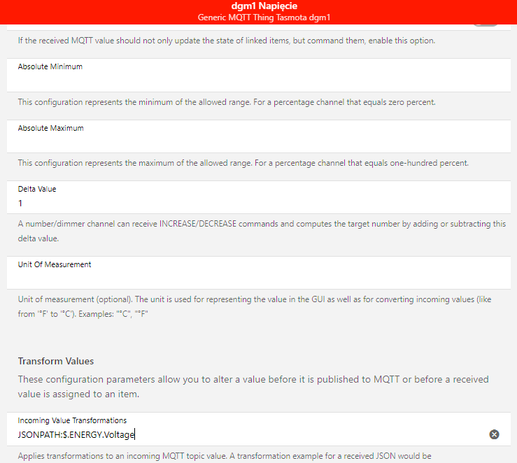

Jak widzieliśmy w konsoli, w jednym topicu mamy wiele różnych danych. Do tego przyda się właśnie JSONPath transformation. Dne o napięciu są w drugim nawiasie {} po słowie ENERGY. Transformację dla kanału ustawiamy w zaawansowanych:
Następnie przypisujemy item. I następne kanały jeśli potrzebujemy.
