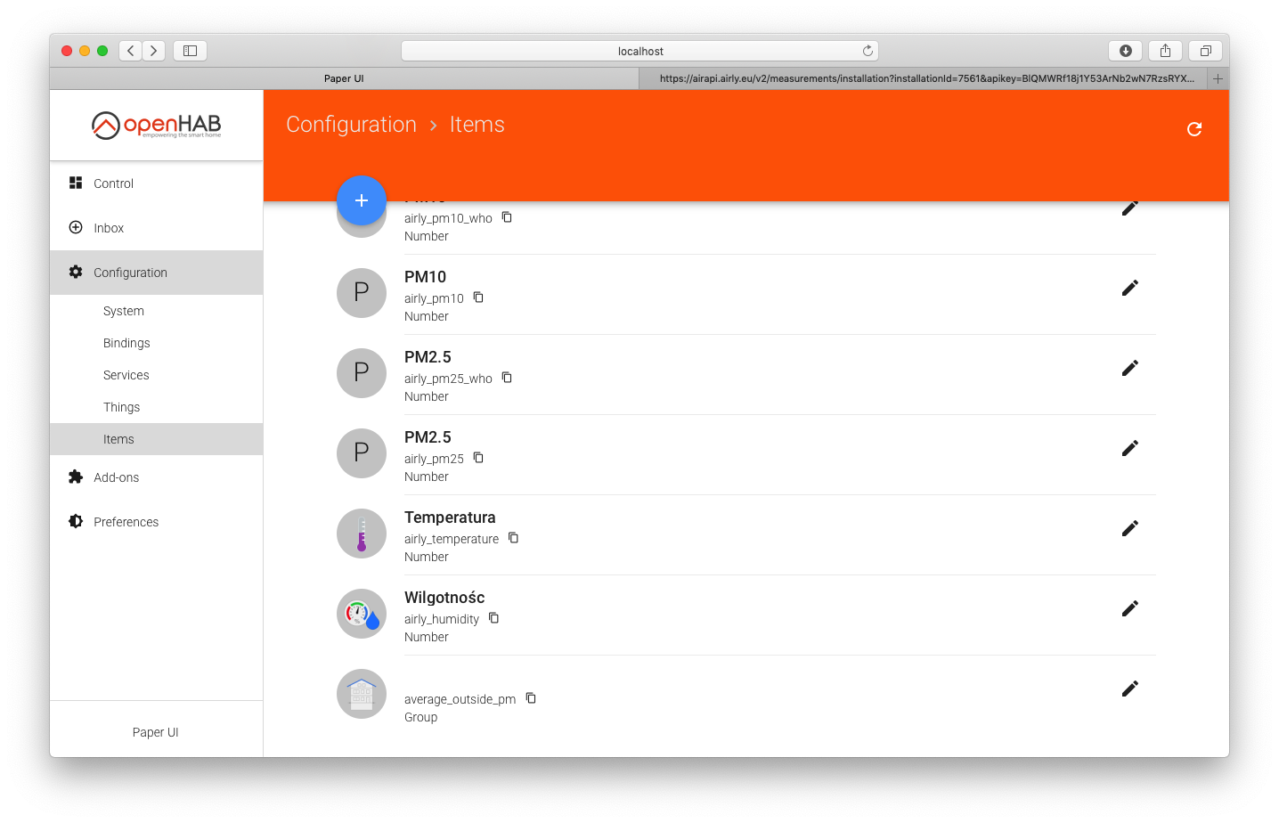

Ok, więc teraz mam następującą sytuację: (załącznik)
Pytanie 1. Rozumiem, że w tym miejscu w polu "numbers" lub też "string" powinienem otrzymywać poprawny pomiar/opis zgodny z linkiem dot. id sensora i api key? (mój link: https://airapi.airly.eu/v2/measurements/installation?installationId=7561&apikey=BlQMWRf18j1Y53ArNb2wN7RzsRYXXW3j ) Jeśli dobrze rozumiem to oznacza, że coś nie gra. Pytanie co?
Pytanie 2. Skąd np. przy itemie temperatura czy ciśnienie pojawiła się stosowana grafika?
Pytanie 3. Jeśli dobrze rozumuję itemy np. airly_pm10_who mają porównywać i pokazywać procentowy pomiar z sensora do norm who. Moje pytanie gdzie są zadeklarowane te normy who, do których się to ma odwoływać?
Z góry dziękuję za odpowiedź na moje męczące pytania 🙂

Dodane : 02/11/2019 12:56 am
Ad1. Raczej powinny się pokazać - nie wiem czy dobrze rozumie, co, gdzie i jak
Ad2, Trzeba je sobie zrobić i wgrać do /etc/openhab2/icon/classic
Ad3 WHO - World Health Organisation - Światowa Organizacja Zdrowia - poszukaj gdzieś w net
Dodane : 02/11/2019 8:47 am

@adrian
1. Mogę zatem prosić o jakieś rady gdzie szukać błędu sprawiającego, iż te wartości jak na załączonym screenie się nie wyświetlają?
2. Ja się domyślam, że ikony trzeba sobie pobrać i wgrać. Sęk w tym, że tego nie robiłem więc nie za bardzo rozumiem czemu dla temperatury występuje właśnie ikona.
3. Wiem, co to są normy WHO. Nie rozumiem trochę tego, jak są one porównywane z wartościami z airly, tzn. skąd program wie, że np. norma WHO dla PM2.5 to załóżmy 10?
Dodane : 02/11/2019 9:14 am
@maniejszyn
Ad1. błędy są w /var/log/opebhab2/*.log
Ad2. tak trzeba sobie zrobić, samemu skądś pobrać. Załączyłem do poprzedniego posta moje ikony. OH2 ma trochę ikon standardowych np. dlatego widzisz temperaturę. Załączyłem w poprzednim poście link do ikon standardowych też + instrukcję co i jak
Ad3. Nie wiem co masz na myśli przez "program" - Airly?. WHO jako jedna z wielu ustala normy i wg tych norm się przelicza. NIe pamiętam czy to godzinowe  średnie, dobowe itd. Pierwszy lepszy jaki wygooglałemw w 10sek . Pewnie znajdziesz na stronie Airly też więcej.
Proszę załóż inny temat na podstawowe pyt. dot. OH, żeby nie zaśmiecać tego - dzięki
