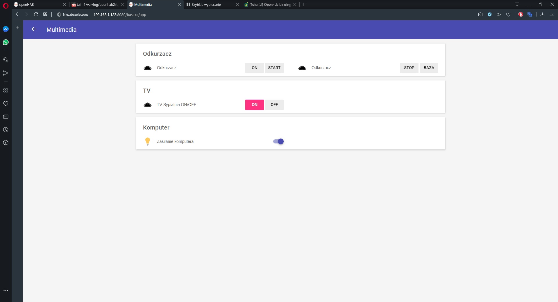

Mam problem z item i sitemap wykorzystujące ten binding. Mam gniazdka RF , które są sterowane oddzielnymi komendami ON oraz OFF. Mam to ustawione w OH w taki sposób
MAP
TvLGRFON = b20734000a0001300a1e1e0a0a1e1d0b0a1e1e0a0a1f1e0a0a1e1e0b0a1e1e0a0a1e1d0b0a1e0a1f0a1e1e0a0a1e1e0a0a1e0a1f0a1e1e0a00000000
TvLGRFOFF = b20734000a0001310a1f1e0b0a1e1e0b0a1f1e0b0a1e1e0b0a1e1e0b0a1e1e0b0a1f1e0b0a1f0a1e0a1f1d0b0a1f1d0b0a1e1d0b0a1f0a1f00000000
ITEM
String  TvLGRFON        "TV ON []"          <broadlink>         (Mulimedia_sypialnia)   {channel="broadlink:rm2:78-0f-77-18-08-06:command"}
String  TvLGRFOFF       "TV OFF []"         <broadlink>         (Mulimedia_sypialnia)   {channel="broadlink:rm2:78-0f-77-18-08-06:command"}
SITEMAP
Switch item=TvLGRFON label="TV Sypialnia ON/OFF" mappings=[TvLGRFON="ON", TvLGRFOFF="OFF"]
Efektem tego zabiegu jest przełącznik podpisany TV Sypialnia ON/OFF z dwoma polami do wyboru a chciałbym uzyskać taki przełącznik jak jest przy Zasilanie komputera ( nie chodzi mi o ikony ani o opis).
Może ktoś podpowie jak to osiągnąć?
 wyswietlanie broadlink
Dodane : 16/11/2019 5:17 pm

@edass
Cześć
Rozwiązanie twojego problemu jest zaraz nad twoim postem, ale rzadko kto czyta wszystkie wpisy w danym temacie dlatego chciałem, żeby kolega @maras poprawił poradnik.
W twoim przypadku zamiast
Dodane przez: @edass
daj jedną linię:
String KomendaRF "Komenda RF" {channel="broadlink:rm2:78-0f-77-18-08-06:command"}
Nie są potrzebne 2 identyczne itemy z różną nazwą w tym przypadku przynajmniej. W sitemap zamiast
daj
Switch item=KomendaRF label="TV Sypialnia ON/OFF" mappings=[ON ="TvLGRFON", OFF="TvLGRFOFF"]
Ale to nie zmieni wyglądu włącznika (chyba). Jeżeli chcesz normalny przełącznik to zrób tak:
utwórz sobie przełącznik (w pliku items), który nie będzie do niczego podlinkowany, ale ładnie opisany i z ikonką (pójdzie do sitemaps) np taki:
Switch WlacznikTelewizora "TV Sypialnia ON/OFF" <television>
i dodaj regułę (w pliku rules):
rule "Wlacznik_telewizora"
when
   Item WlacznikTelewizora received command
then
   if (receivedCommand == ON) {
       KomendaRF.sendCommand(TvLGRFON)
   else {
    KomendaRF.sendCommand(TvLGRFOFF)
end
W sitemap daj:
Switch item=WlacznikTelewizora
To trochę bardziej skomplikowane, ale rozwiązuje też problem z wyglądem włącznika o którym pisałeś. Może jest prostsze rozwiązanie, ale ja nie znam.
Dodane : 16/11/2019 10:42 pm
