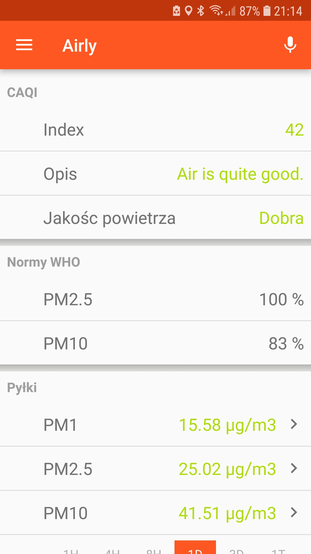

Na koniec otrzymamy takie coś: YouTube

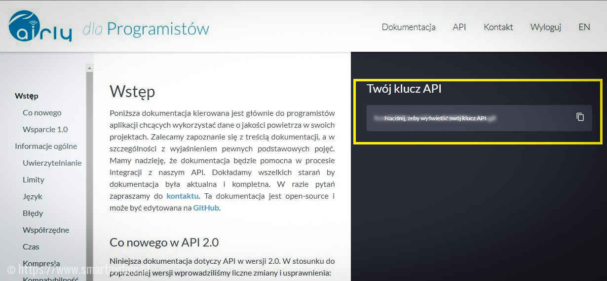

Zakładamy konto w serwisie Airly, aby otrzymać unikalny klucz, który umożliwia odczyt danych
  • Wchodzimy na stronę Airly i rejestrujemy własne konto
  • Po zarejestrowaniu konta oraz zalogowaniu się do serwisu klucz API jest już dla nas dostępny. Znajduje się on po prawej stronie w żółtej ramce. Klucz pokaże się, gdy klikniemy ten wyświetlony tekst
Airly API Key
  • Klucz będzie wykorzystywany w dalszej części. Będę go nazywał AIRLY_API_KEY

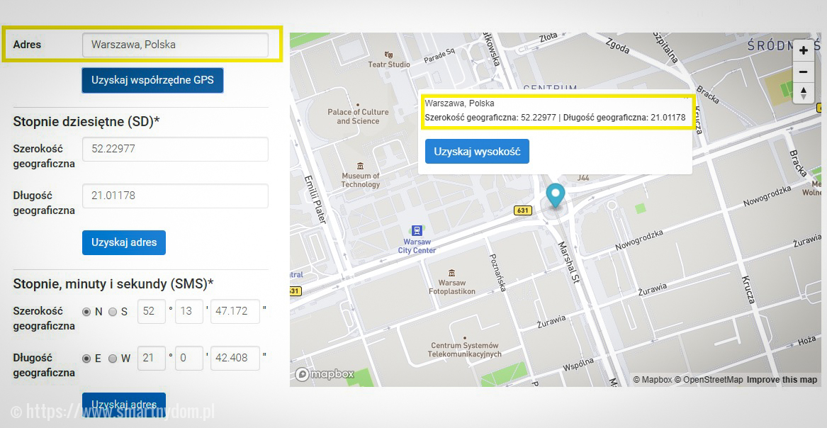

Określamy naszą lokalizację: szerokość i długość geograficzna
  • Po wciśnięciu przycisku Uzyskaj współrzędne GPS adres zostanie odszukany, a współrzędne geograficzne zostaną pokazane na mapie. Możemy przesunąć punkt na mapie, aby jeszcze doprecyzować nasz adres, jeśli będzie taka potrzeba
  • Zapisujemy współrzędne do wykorzystania w kolejnych krokach
    • LAT  - jako szerokość geograficzna,
    • LNG - długość geograficzna

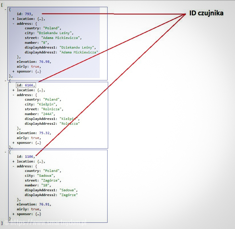

  • Po spreparowaniu adresu URL wklejamy go do przeglądarki
  • Powinniśmy uzyskać listę wszystkich dostępnych czujników w ramach naszej lokalizacji oraz wprowadzonej odległości
  • W niebieskiej ramce opisany jest każdy z czujników. To co musimy zrobić to wybrać jeden z nich patrząc po adresach.
  • Po wybraniu jednego z nich zapisujemy jego id - dalej bedę używał SENSOR_ID

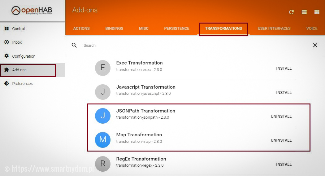

Instalujemy i konfigurujemy w openHab odpowiednie dodatki

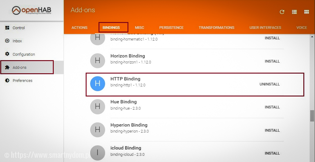

  • W openHab instalujemy Binding: HTTP Binding i Transformacje: JSONPath oraz MAP Transformation
  • Ja wykorzystuję do tego PaperUI
  • Instalacja: HTTP Binding
  • Instalacja JSONPath oraz MAP Transformation

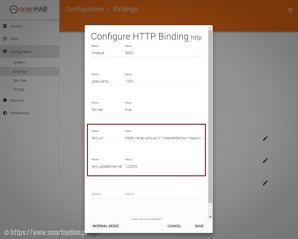

  • Konfigurujemy teraz HTTP Binding
    • Przygotowujemy URL, format

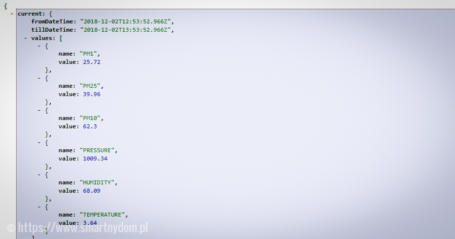

 https://airapi.airly.eu/v2/measurements/installation?installationId= SENSOR_ID&apikey=AIRLY_API_KEY
  • Żeby sprawdzić, czy zrobiliśmy adres poprawnie, wklejamy go do przeglądarki. Jeśli jest OK powinniśmy otrzymać coś takiego
  • Konstruujemy dwa parametry, które wpiszemy do konfiguracji HTTP Binding
airly.url= https://airapi.airly.eu/v2/measurements/installation?installationId= SENSOR_ID&apikey=AIRLY_API_KEY
airly.updateInterval=120000
airly.updateInterval określa jak często mają być odczytywane dane z czujnika. Wartość jest w milisekundach czyli 120000 - oznacza 2min
Z sewisu Airly można
  • odczytać maksymalnie 1000 razy dziennie dane z czujników - więc odczyty co 2min będą zupełnie okay.
  • odczyty to średnia wartość z ostatniej godziny.

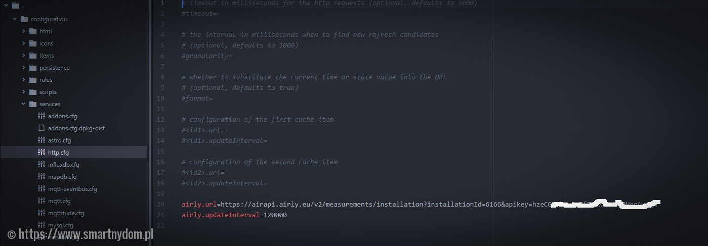

Parametry: airly.url, airly.updateInterval wpisujemy do pliku konfiguracyjnego http.cfg znajdującego się w katalogu
/etc/openhab2/services
lub z wykorzystaniem PaperUI

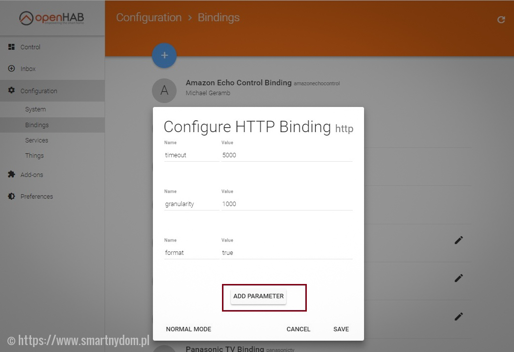

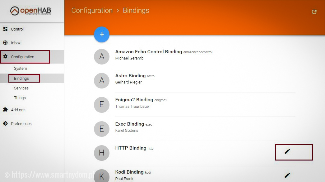

  • wchodzimy w konfigurację HTTP Binding

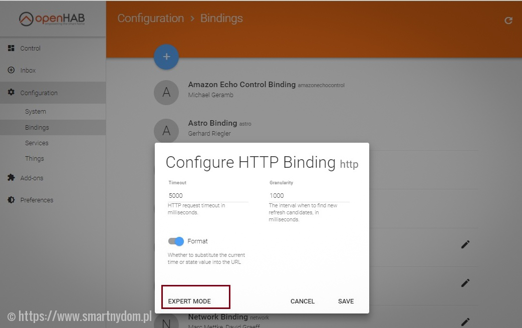

  • uruchamiamy konfigurację w trybie eksperta
  • dodajmy parametry konfiguracyjne
  • dodajemy 2 parametry airly.url oraz airly.updateInterval i zapisujemy wciskając przycisk Save

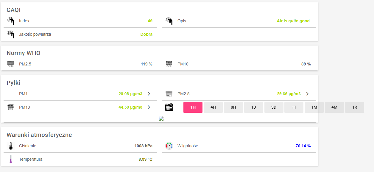

Konfigurujemy SiteMap'ę
  • W istniejącym pliku SiteMap dodajemy (lub dodajemy nowy)
Frame label="CAQI" {
    Text item=airly_quality_index valuecolor=[>=150="#800080",>=125="#990000",>=100="#E40000",>=75="#E48100",>=50="#FFD912",>=25="#B0DD10",>=0="#58B109"]
    Text item=airly_quality_description valuecolor=[airly_quality_index>=150="#800080",airly_quality_index>=125="#990000",airly_quality_index>=100="#E40000",airly_quality_index>=75="#E48100",airly_quality_index>=50="#FFD912",airly_quality_index>=25="#B0DD10",airly_quality_index>=0="#58B109"]
    Text item=airly_quality_level valuecolor=[airly_quality_index>=150="#800080",airly_quality_index>=125="#990000",airly_quality_index>=100="#E40000",airly_quality_index>=75="#E48100",airly_quality_index>=50="#FFD912",airly_quality_index>=25="#B0DD10",airly_quality_index>=0="#58B109"]
Frame label="Normy WHO" {
    Text item=airly_pm25_who
    Text item=airly_pm10_who
Frame label="Pyłki" {
    Text item=airly_pm1 valuecolor=[>150="#800080",>110="#990000",>80="#E40000",>50="#E48100",>25="#FFD912",>10="#B0DD10",>=0="#58B109"] {
        Switch item=chart_airly_pm1 mappings=[0="1H",1="4H",2="8H",3="1D",4="3D",5="1T",6="1M",7="4M",8="1R"]
        Chart item=airly_pm1 period=h refresh=60000 visibility=[chart_airly_pm1==0] service="influxdb"
        Chart item=airly_pm1 period=4h refresh=60000 visibility=[chart_airly_pm1==1] service="influxdb"
        Chart item=airly_pm1 period=8h refresh=60000 visibility=[chart_airly_pm1==2] service="influxdb"
        Chart item=airly_pm1 period=D refresh=60000 visibility=[chart_airly_pm1==3] service="influxdb"
        Chart item=airly_pm1 period=3D refresh=3600000 visibility=[chart_airly_pm1==4] service="influxdb"
        Chart item=airly_pm1 period=W refresh=3600000 visibility=[chart_airly_pm1==5] service="influxdb"
        Chart item=airly_pm1 period=M refresh=3600000 visibility=[chart_airly_pm1==6] service="influxdb"
        Chart item=airly_pm1 period=4M refresh=3600000 visibility=[chart_airly_pm1==7] service="influxdb"
        Chart item=airly_pm1 period=Y refresh=3600000 visibility=[chart_airly_pm1==8] service="influxdb"
    Text item=airly_pm25 valuecolor=[>200="#800080",>150="#990000",>110="#E40000",>55="#E48100",>30="#FFD912",>15="#B0DD10",>=0="#58B109"] {
        Switch item=chart_airly_pm25 mappings=[0="1H",1="4H",2="8H",3="1D",4="3D",5="1T",6="1M",7="4M",8="1R"]
        Chart item=airly_pm25 period=h refresh=60000 visibility=[chart_airly_pm25==0] service="influxdb"
        Chart item=airly_pm25 period=4h refresh=60000 visibility=[chart_airly_pm25==1] service="influxdb"
        Chart item=airly_pm25 period=8h refresh=60000 visibility=[chart_airly_pm25==2] service="influxdb"
        Chart item=airly_pm25 period=D refresh=60000 visibility=[chart_airly_pm25==3] service="influxdb"
        Chart item=airly_pm25 period=3D refresh=3600000 visibility=[chart_airly_pm25==4] service="influxdb"
        Chart item=airly_pm25 period=W refresh=3600000 visibility=[chart_airly_pm25==5] service="influxdb"
        Chart item=airly_pm25 period=M refresh=3600000 visibility=[chart_airly_pm25==6] service="influxdb"
        Chart item=airly_pm25 period=4M refresh=3600000 visibility=[chart_airly_pm25==7] service="influxdb"
        Chart item=airly_pm25 period=Y refresh=3600000 visibility=[chart_airly_pm25==8] service="influxdb"
    Text item=airly_pm10 valuecolor=[>350="#800080",>280="#990000",>180="#E40000",>90="#E48100",>50="#FFD912",>25="#B0DD10",>=0="#58B109"] {
        Switch item=chart_airly_pm10 mappings=[0="1H",1="4H",2="8H",3="1D",4="3D",5="1T",6="1M",7="4M",8="1R"]
        Chart item=airly_pm10 period=h refresh=60000 visibility=[chart_airly_pm10==0] service="influxdb"
        Chart item=airly_pm10 period=4h refresh=60000 visibility=[chart_airly_pm10==1] service="influxdb"
        Chart item=airly_pm10 period=8h refresh=60000 visibility=[chart_airly_pm10==2] service="influxdb"
        Chart item=airly_pm10 period=D refresh=60000 visibility=[chart_airly_pm10==3] service="influxdb"
        Chart item=airly_pm10 period=3D refresh=3600000 visibility=[chart_airly_pm10==4] service="influxdb"
        Chart item=airly_pm10 period=W refresh=3600000 visibility=[chart_airly_pm10==5] service="influxdb"
        Chart item=airly_pm10 period=M refresh=3600000 visibility=[chart_airly_pm10==6] service="influxdb"
        Chart item=airly_pm10 period=4M refresh=3600000 visibility=[chart_airly_pm10==7] service="influxdb"
        Chart item=airly_pm10 period=Y refresh=3600000 visibility=[chart_airly_pm10==8] service="influxdb"
    Switch item=chart_airly_avarage_outside_pm mappings=[0="1H",1="4H",2="8H",3="1D",4="3D",5="1T",6="1M",7="4M",8="1R"]
    Chart item=average_outside_pm period=h refresh=60000 visibility=[chart_airly_avarage_outside_pm==0] service="influxdb"
    Chart item=average_outside_pm period=4h refresh=60000 visibility=[chart_airly_avarage_outside_pm==1] service="influxdb"
    Chart item=average_outside_pm period=8h refresh=60000 visibility=[chart_airly_avarage_outside_pm==2] service="influxdb"
    Chart item=average_outside_pm period=D refresh=60000 visibility=[chart_airly_avarage_outside_pm==3] service="influxdb"
    Chart item=average_outside_pm period=3D refresh=3600000 visibility=[chart_airly_avarage_outside_pm==4] service="influxdb"
    Chart item=average_outside_pm period=W refresh=3600000 visibility=[chart_airly_avarage_outside_pm==5] service="influxdb"
    Chart item=average_outside_pm period=M refresh=3600000 visibility=[chart_airly_avarage_outside_pm==6] service="influxdb"
    Chart item=average_outside_pm period=4M refresh=3600000 visibility=[chart_airly_avarage_outside_pm==7] service="influxdb"
    Chart item=average_outside_pm period=Y refresh=3600000 visibility=[chart_airly_avarage_outside_pm==8] service="influxdb"
Frame label="Warunki atmosferyczne" {
    Text item=airly_pressure
    Text item=airly_humidity valuecolor=[>80="navy",>60="blue",>40="green",>20="olive",<=20="red"]

(@dam04)
Wpisów: 4
W aplikacji działa ok, a jak to pokazać w PaperUI?
Dodane : 04/02/2019 9:07 pm
(@edass)
Wpisów: 225
@DAM04
Na kompie pokazuje się to w BasicUI.
@all
Jak przetłumaczyć resztę komunikatów pobieranych z Airly np. Well... It's been better ?
Dodanie ich tłumaczenia do airly.map nie załatwia sprawy 🙁
Dodane : 04/02/2019 9:35 pm
(@dam04)
Wpisów: 4
No mi się pokazuje tylko na apce w telefonie, gdzie mogę wybrać Sitemaps
Dodane : 04/02/2019 9:50 pm
Wpisów: 4093
http://adres-ip:8080/basicui/app?sitemap=nazwaSiteMap
Dodane : 04/02/2019 9:52 pm

Świetny tutorial, prawie mam, ale brakuje mi ikon w załaczniku tak u mnie wygląda, proszę nakierować mnie co mam zrobić 🙂
Screenshot 20190226 211433 openHAB
Dodane : 26/02/2019 10:17 pm
Wpisów: 4093
Jak wrócę do Polszy to udostępnienie swoje ikonki do ściągnięcia i wgrania do OH2
Dodane : 27/02/2019 2:45 am

nie mam wykresów, no i te przyciski godzinowe wyglądają jak wyglądają - pomożesz co mam ustawić?
airly openhab
Dodane : 06/04/2019 8:56 am
Wpisów: 4093
a zbierasz dane z tego czujnika do bazy danych?
Z przyciskami będzie gorzej
  • albo je ograniczyć (ilość)
  • albo pisz własny styl dla tego interfejsu używają CSS. Ja tego nie robiłem, nie pomogę. Google'aj z frazą "basic UI CSS" lub podepnij się może pod ten wątek
Dodane : 06/04/2019 9:07 am
