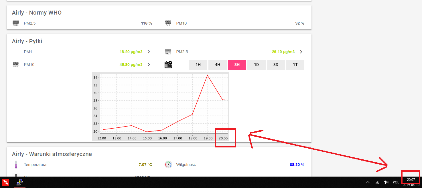

Nie, to nie to: serwer ma prawidłowy czas i strefę, PaperUI też a OpenHab wyświetla prawidłowy czas. Wygląda na to, że Chart wyświetla zawsze czas w strefie UTC; to musi być jakiś bug w implementacji OH na Qnap'a. Czy moduł Chart ma jakiś natywny plik czy skrypt gdzie można pogrzebać?

zobacz to - nie ten problem ale podobny
https://community.openhab.org/t/solved-timezone-now-always-refers-to-utc/3721/5

Dzięki - działa! 😀
openhab chart ok

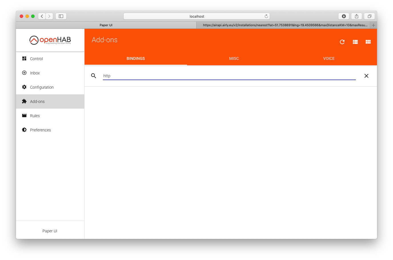

Cześć. Na początku chciałbym dodać, że rozpoczynam dopiero swoją przygodę z openHAB. Chciałbym wykonać opisany tu świetnie projekt, lecz niestety na samym początku napotkałem na problem. Mianowicie w "Bindings" nie dostrzegam "HTTP Binding". Mam świadomość, że to trywialnie pytanie lecz proszę o pomoc. Z góry dzięki.
P.S. Chciałbym też zapytać czy jest szansa liczyć na bardziej prywatny kontakt do autora projektu i pomoc, ponieważ na podstawie openHAB'a chciałbym wykonać pracę dyplomową. Oczywiście jeśli będzie taka potrzeba jestem w stanie wynagrodzić pomoc.

Oczywiście podobnie sprawa się ma z JSONPath oraz MAP Transformation.

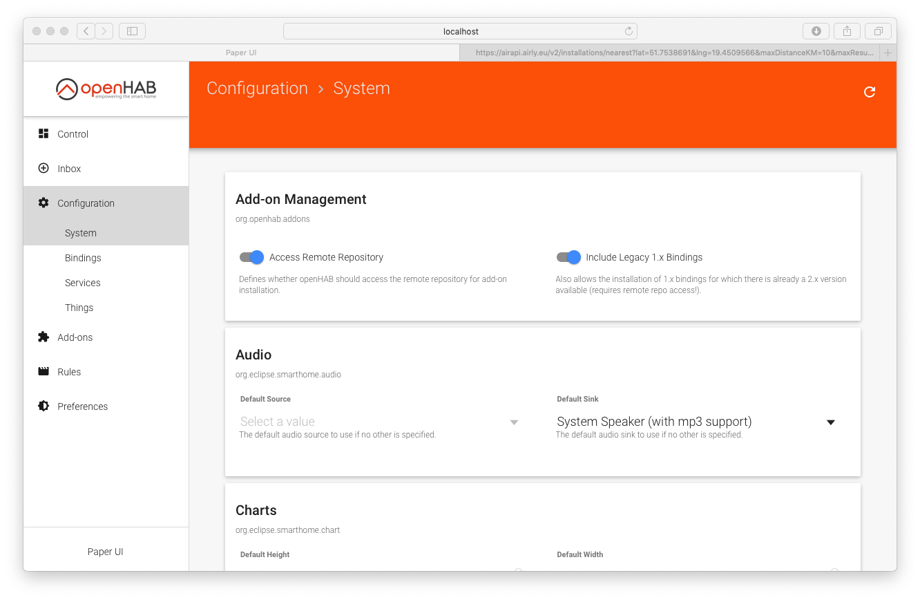

(...) nie dostrzegam "HTTP Binding". Mam świadomość, że to trywialnie pytanie lecz proszę o pomoc. Z góry dzięki.
włącz w OH -> PaperUI -> Configuration -> System -> Include legacy  1.x ...

Robiłem, nic nie pomaga.

Ogólnie to nie wiem jakie screeny masz na myśli. Include legacy 1.x … jest w pozycji allow, a HTTP Bindings nadal nie widać.
https://pasteboard.co/IEJ9hEC.png
 Zrzut ekranu 2019 11 1 o 22.31.44

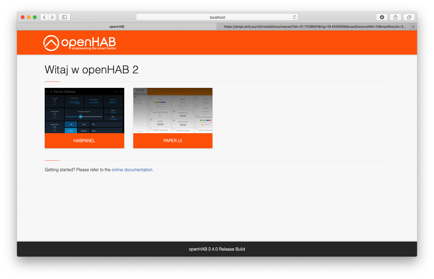

co to za wersja OH?
Dodane : 01/11/2019 11:53 pm
(@maniejszyn)
Wpisów: 16
2.4.0

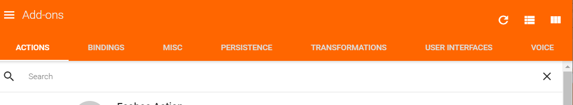

w Addons powinieneś widzieć takie tab'y
ja używam expert

Niestety nie mam pojęcia jak to sprawdzić. Ale wątpię bym przy instalacji wybierał wersje "Expert", więc zostaje Simple i Standard.
 Zrzut ekranu 2019 11 1 o 23.15.33
