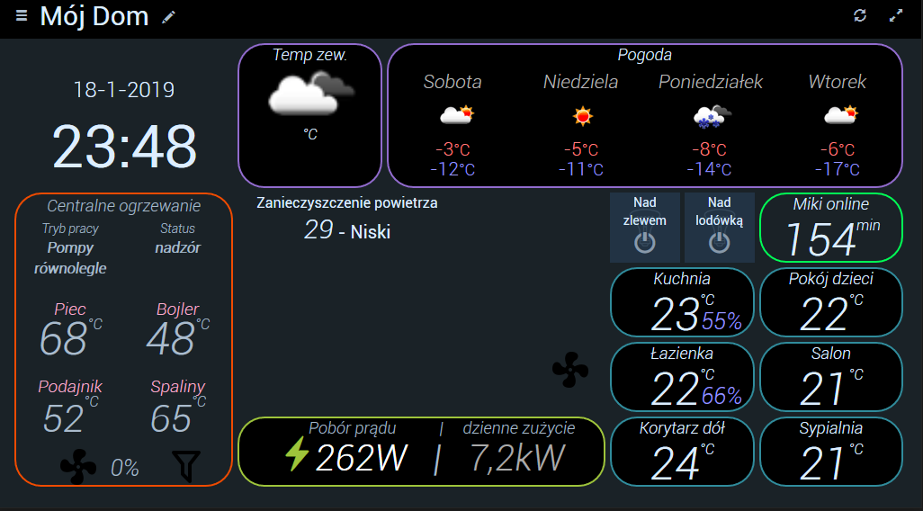

w UI to raczej nie ma możliwości modyfikacji, jak już @adrian napisał. W HABPanel już owszem, tam można stosować CSS. Sam używam CSS'a aby panel wyglądał jak ja chce wykorzystując Widget - template.
Jeżeli poprawnie załączyłem obrazek, to to jest moja stara wersja habpanel, obecnie używam innej...nie aż tak wycudowanej.

QFlaoo czy dobrze widzę że masz odczyt parametrów pieca (chyba węglowego) ?

@lukas121 - tak, piec węglowy(eko) z własnej roboty modułem na ESP do przekazywania parametrów do OH.
