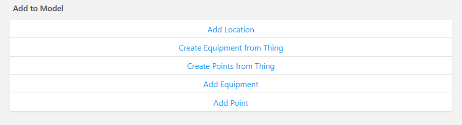

Mógłby ktoś się zlitować i wyjaśnić, lub podać jakiś sensowny dokument wyjaśniający czym się różnią struktury Equipments od Points w modelu. Zgodnie z dokumentacją i, mam nadzieję, prawidłową filozofią tworzenia modelu, stworzyłem lokacje Dom, w nim hierarchicznie lokację Pokój i w nim mogę teraz dodać kolejne Equipmens lub Points. Oryginalna dokumentacja kompletnie nie wyjaśnia różnic. Oba obiekty można stworzyć w oparciu o wcześniej istniejące Things. Mam włączniki, wartości zmiennych i inne rzeczy, ale nie wiem jak poprawnie zbudować strukturę (hierarchię), aby potem nie poprawiać.

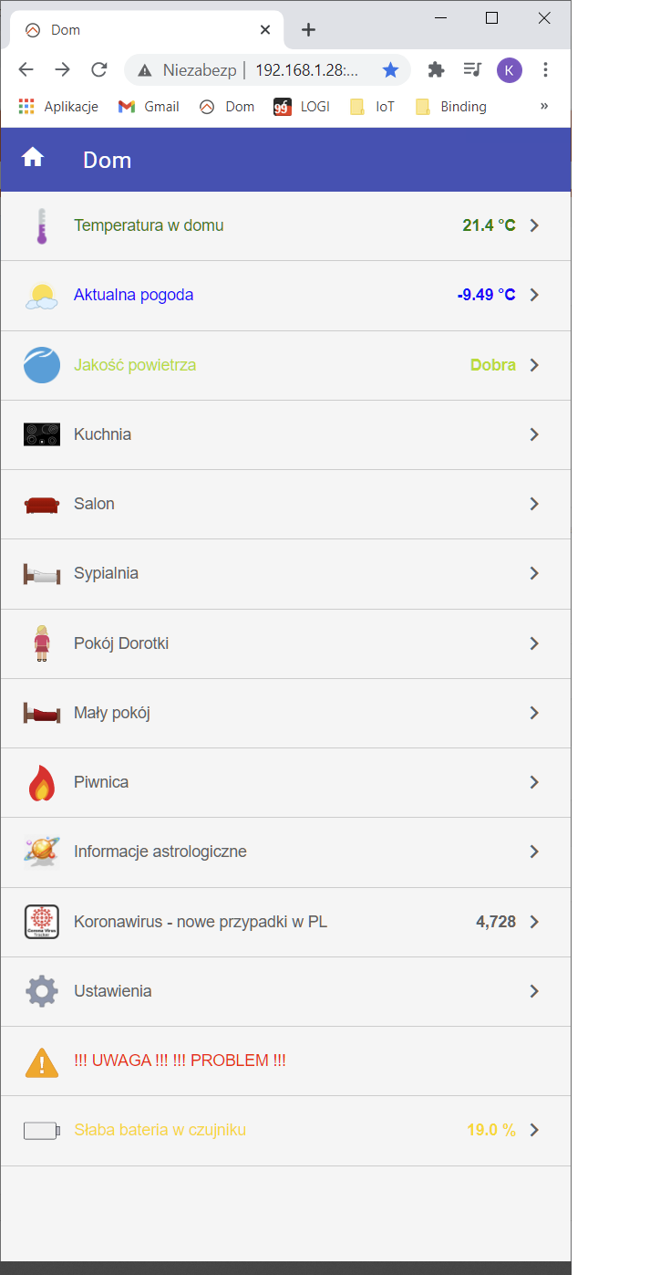

Znacie jakiś poradnik/filmik jak ogarnąć całą tą semantykę ?
Chciałbym osiągnąć coś podobnego do tego co aktualnie mam zrobione w starej sitemap.
Nie jestem pewien, czy to dobrze rozumiem
1. robię location  - DOM
2. W domu robię grupy - KUCHNIA, SALON, SYPIALNIA itd?
3. W grupie np. KUCHNIA dodaje EQUIPMENT (np. termometr xioami na BT )
4. W w/w Equipment dodaje POINTS temeperatura, wilgotność ?
sitemap

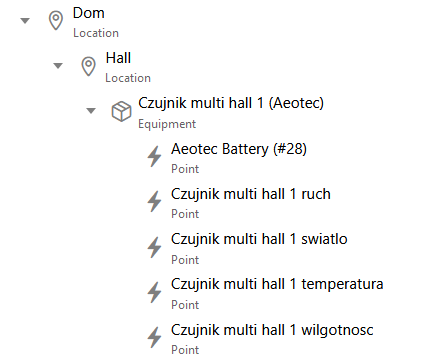

Dokładnie tak. Przykład z mojego projektu:
 Zrzut 2021 02 07 12 49 09
