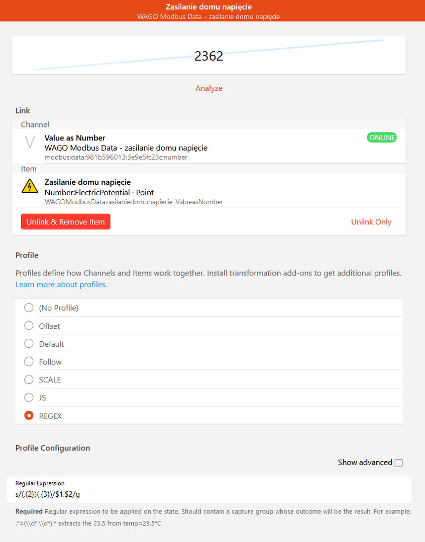

@kamikac, dziękuję za naprowadzenie, jednak kompletnie nie ma w dokumentacji nic, co by naprowadziło jak to praktycznie zrobić. Jest kilka transformacji do zainstalowania, co na próbę zrobiłem, jednakże obsługa tegoż zagadkowa, to mało powiedziane. Okienko na nazwę pliku albo pole na wyrażenie i koniec.
Przykład poniżej z transformacją RexEx, która wydaje się najwłaściwsza do tego co chcę zrobić. A chcę tylko podzielić /10 i dodać jednostkę. Niby banalne a tu schody do nieba. Próbuję wykombinować wyrażenie regularne na tą okoliczność i nic nie działa, nawet przykłady z instrukcji.

A przetestowałeś to swoje wyrażenie? Bo według mnie ono będzie działąć tylko w przypadku, gdy masz 5 znaków lub więcej. Przy czym u Ciebie te znaki mogą być dowolne (litery równieź), więc np "UNDEF" zostanie przekształcony na "UN.DEF"
Na stronie o Regex w OH masz linki do stron, które pozwalają przetestować wyrażenia regularne i od przetestowania powinieneś zacząć.
Tutaj test Twojego wyrażenia s/(.{2})(.{3})/$1.$2/g
https://regex101.com/r/9MyUm2/1
A tutaj test wyrażenia, które działa tak, jak chciałeś s/(\d*)(\d{1})/$1.$2/g
https://regex101.com/r/nN0uly/1
Dopiero jak będziesz miał prawidłowe wyrażenie regularne, powinieneś je wrzucić do OH. Podobnie z JS transform.
