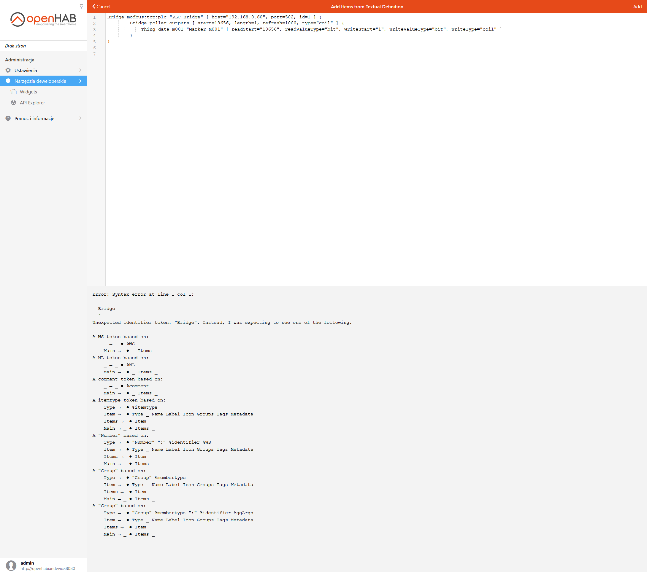

Coś ze składnią jest nie tak. Mógłbyś pomóc? Będzie zapewne 100x szybciej niż ja się dokopię.
 Zrzut 2021 01 21 19 24 39

@adrian, usunąłem wszystko co stworzyłem w czasie testu, poklikałem jeszcze raz IDENTYCZNIE i działa. Czary.
