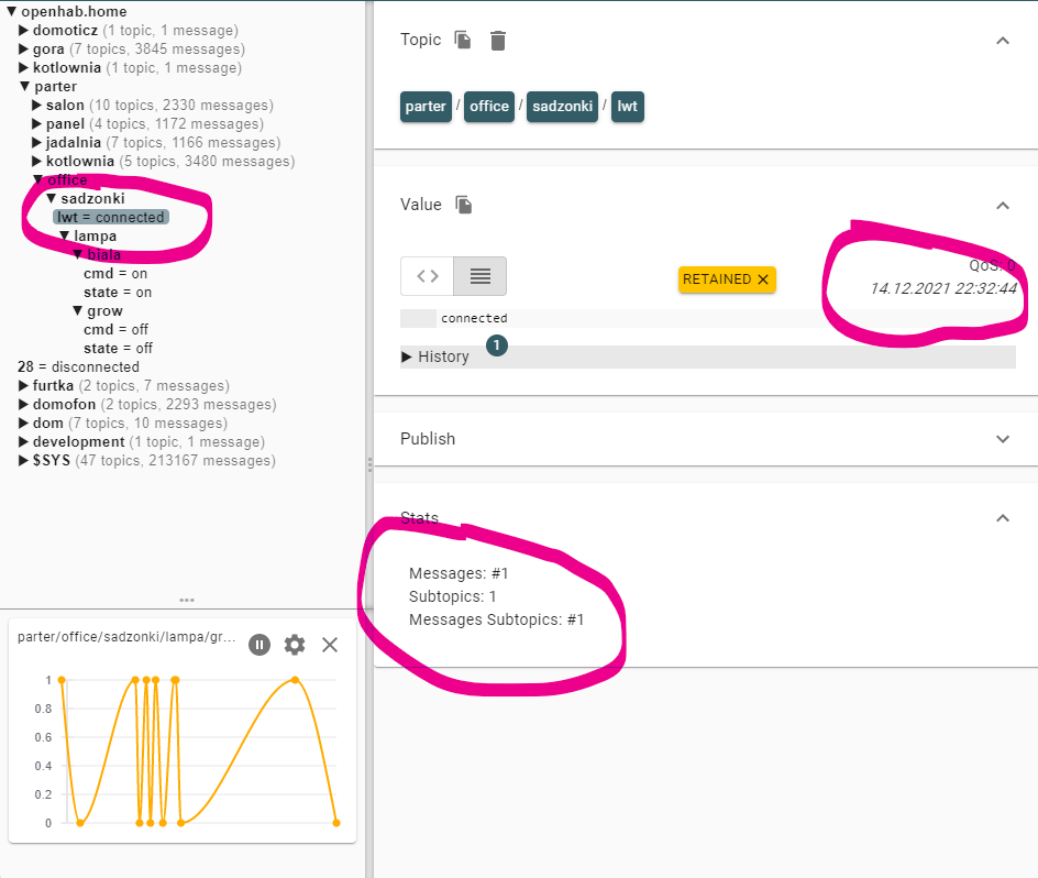

na screenshot  od 10 wieczorem wczoraj
  • ani jednego resetu,
    • gdyby byłyby LWT przyszedłby więcej niż jeden raz -  przyszedł jeden raz tylko przy włączaniu urządzenia
    • nie było też wiadomości z open i close, na screenshot jest ale to jest wysłane przeze mnie, żeby zobaczyć czy coś się zawiesi
Fakt jest, że mam skonfigurowane tylko 2 przyciski w sonoff w porównaniu z Tobą.
  • Napisz mi konkretnie co wysyłasz, pod który temat, że się sonoff zawiesza?

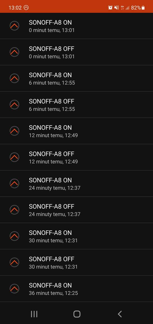

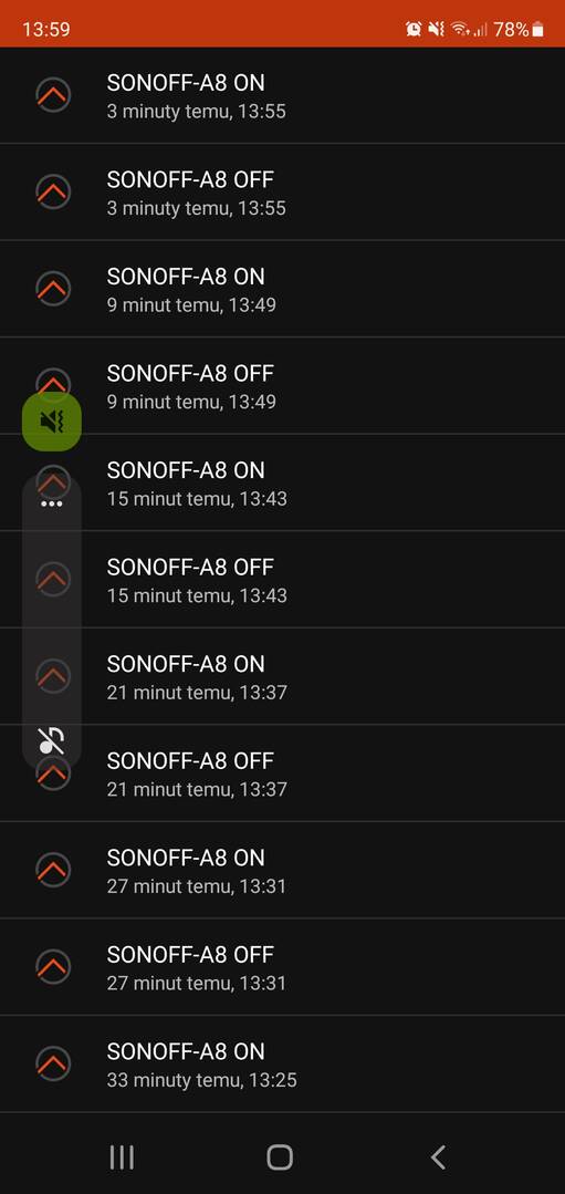

Screenshot 20211222 135923 openHAB Beta
Screenshot 20211222 130225 openHAB Beta
Zrobiłem format OH3, czysta nowa instalacja. Zainstalował się OH3.2.0 Chwilę walczyłem aby zrobić mqtt bo wyszło że nie mogę sobie tylko wkopiować pliku ponieważ go poprawnie chyba nie odczytywał i sądził błędami komunikacji mqtt. Dopiero gdy stworzyłem nowy plik i w niego wkopiowałem dane i zapisałem zaczął działać mqtt. Zainstalowałem jeszcze tylko openhab cloud skonfigurowałem I jedne co to gdy wchodzę przez apke w telefonie to z logach mam błędy a autoryzacji nie mogę sobie z nimi poradzić. I nie wiem czy one coś nie sieją ponieważ im częściej wchodzę w aptece tym częściej sonoff z AFE sie wyłączą - zawiesza.
Jedyne co teraz jest na OH to bridge do mqtt, thingsy do sonoffow I itemy od 4 przekażników  (jeden testowy sonoff 4ch z AFE) I reguła aby wysyłał info o stanie lwt
Dodane : 22/12/2021 12:33 pm

Na sonoffie wgrałem 3.0.2 i to samo było  teraz mam wersję 2.4  coś i dalej to samo było więc przeinstalowałem openhaba. Ale to ewidentnie jest problem gdy OH działa.
Wczoraj gdy postawiłem OH3.2 to pierwszy reset wykonał coś około konfiguracji clouda. Przez noc resetował się z 5 razy a teraz gdy jestem poza domem, w pracy to powiadomienia są non stop jak na powyższych screenach. Jak można pobrać log z mosquitto? Do podejrzeć w konsoli wiem ale pliku nie mogę skopiować bo mam odmowę dostępu.

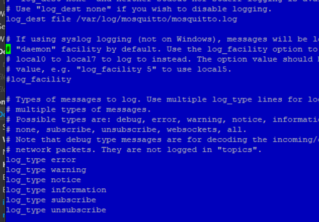

co do mosquitto
plik z logiem jest w /var/log/mosquitto
konfiguracja logów jest w /etc/mosquitto/mosquitto.conf
możesz ustawić tak w konfiguracji, żeby tam dużo wiecej informacji zbierał
po ustawieniu restart mosquitto
systemctl restart mosquitto
