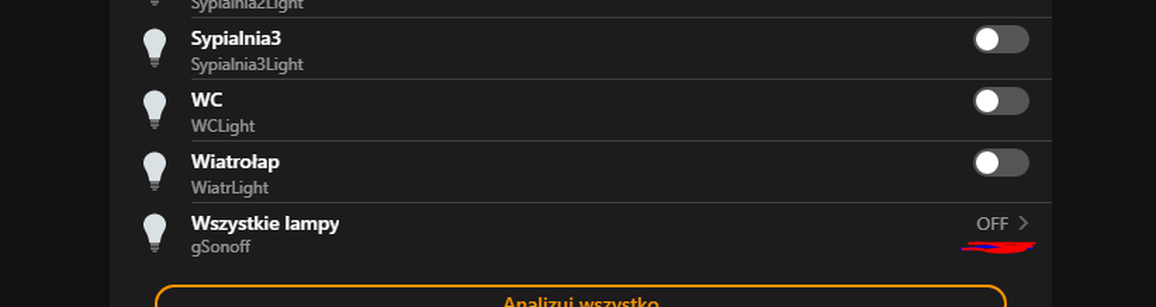

2. Przycisk do wyłączania wszystkich świateł tylko aby nie wyglądało to tak:
tylko zamiast napisu OFF i wejścia z kolejne okno, był po prostu suwak jak w pozycjach powyżej.

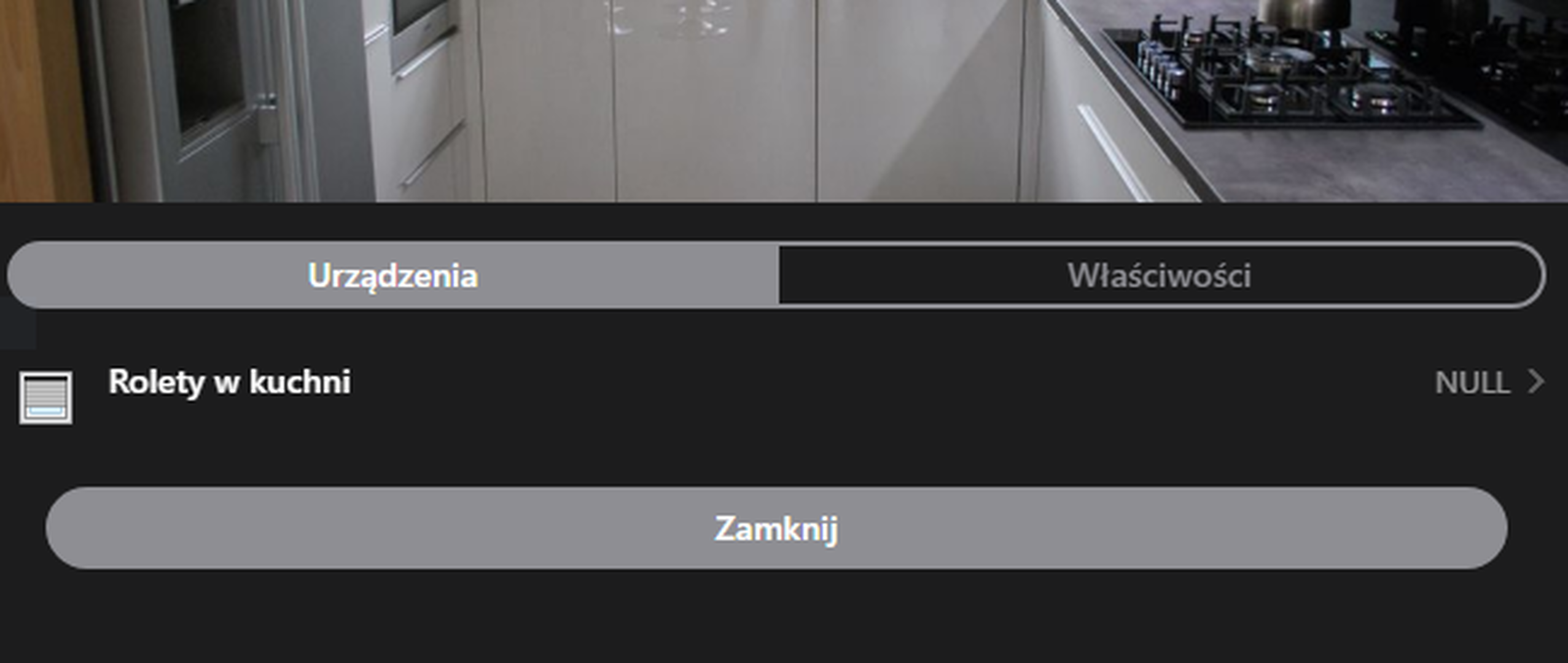

to wyświetla mi się to w pomieszczeniu tak:

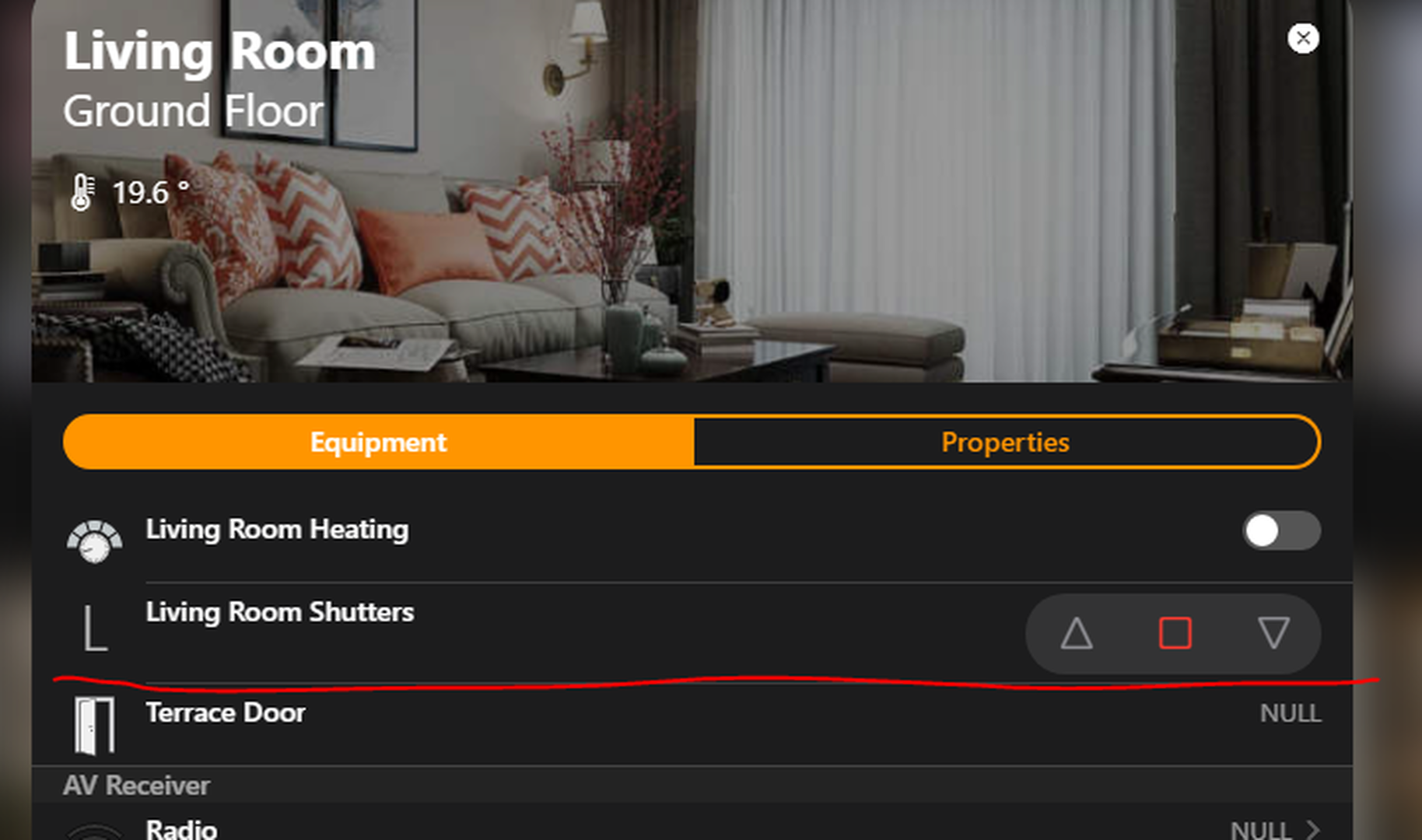

A chciałbym mieć tylko nagłówek "Rolety w kuchni" a pod nim już elementy wykonawcze lub jak jest w wersji "demo" od razu element wykonawczy:

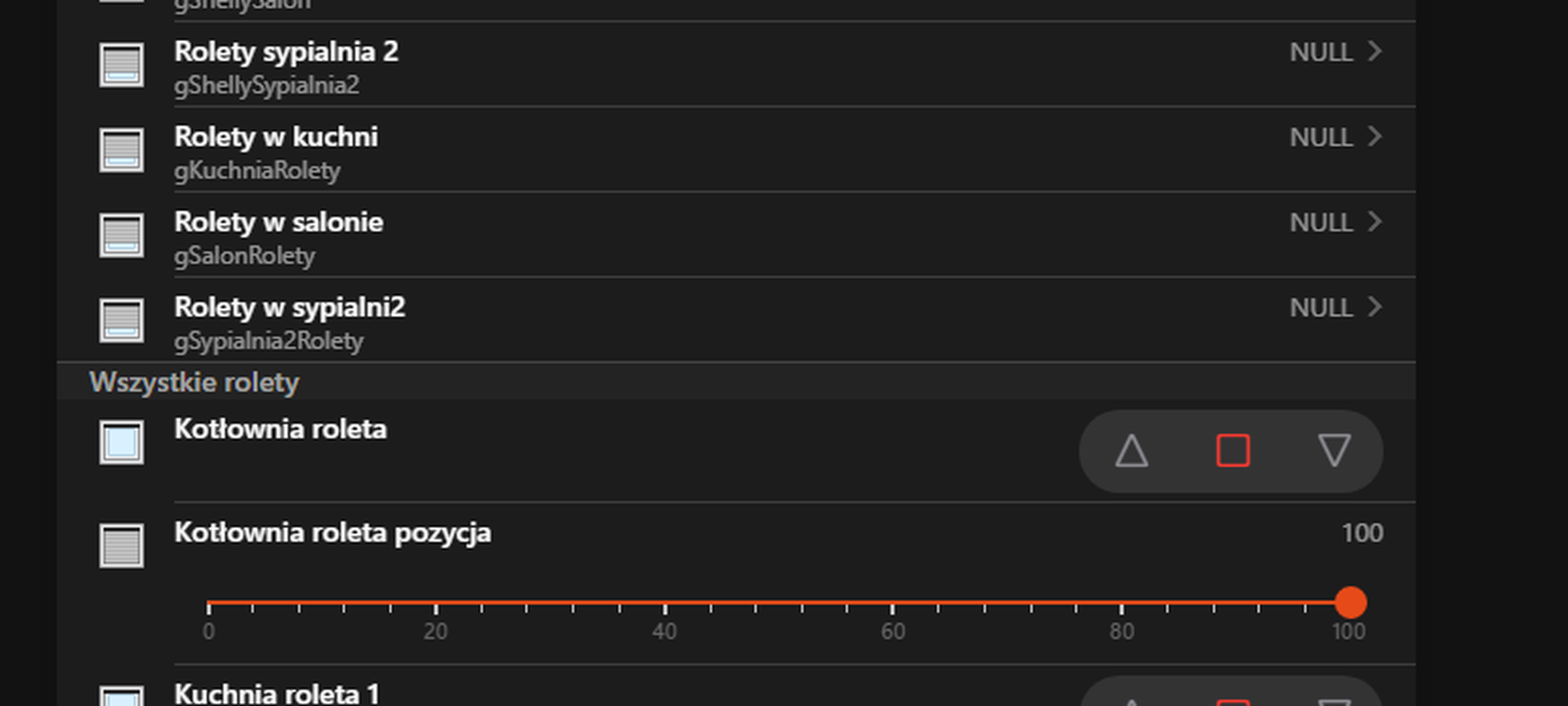

Zaś w zakładce urządzenia - Zasłony i rolety - mieć tylko przycisku sterowania z opisem co do czego oraz 1 przycisk do zamykania i otwierania wszystkich rolet obecnie mam to tak:

  1. Jeśli chodzi o kolejność, to można zmienić kolejność wyświetlania Points, Equipment i Locations. W konfiguracji wybierasz Pages -> Home Page, sekcja Cards. Tutaj po klinięciu Reorder można zmienić kolejność.
  2. Wygląda na to, że potrzebny byłby skrypt. Według tego co znalazłem, można założyć kolejną grupę, poza semantyką i do niej słać polecenia: https://community.openhab.org/t/run-rules-for-semantic-groups-in-oh3/112755/14 . Po zmianie definicji grupy, jak w poście powyżej (Group:Switch zamiast Group) światła u mnie wyświetlają się tak, jak chcesz (pod nagłówkiem).

  4. Jak zmienisz wpis grupy jak w poście powyżej powinno wyświetlić się tak, jak chciałeś.
