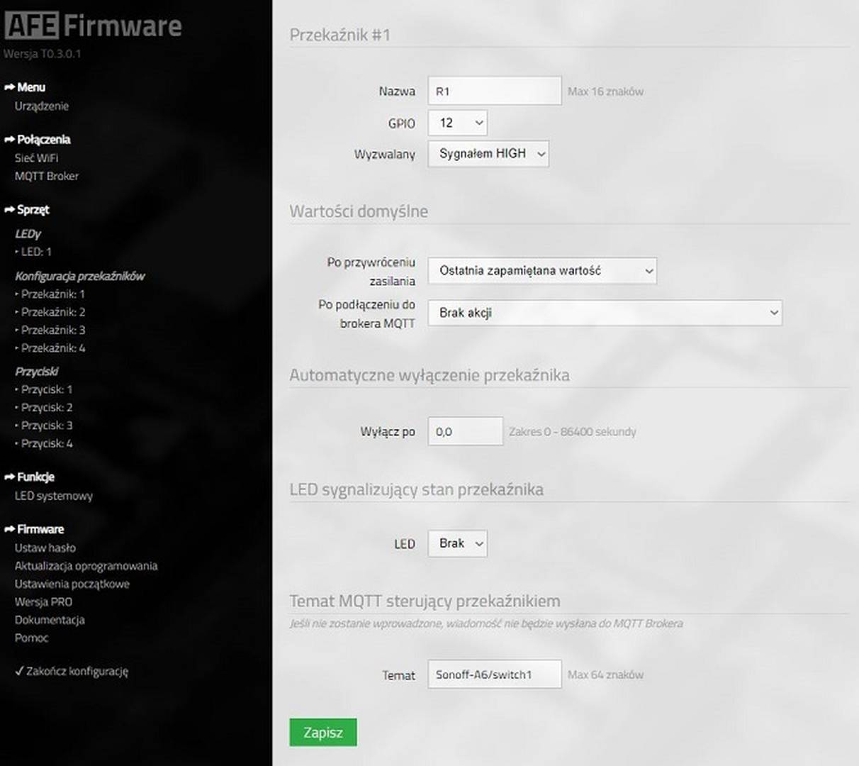

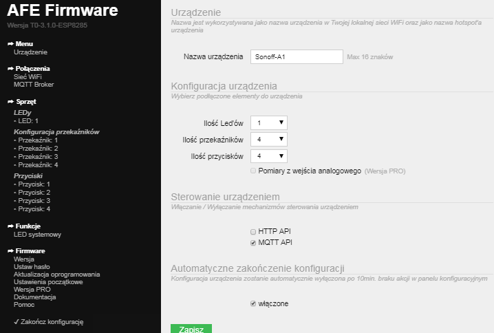

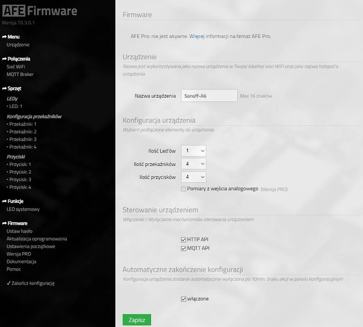

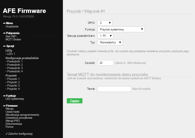

W AFE wpisane nazwa urządzenia /Sonoff-A1/ zaś przekaźniki miały kolejno /switch1/ .....
Przy takich konfiguracja wszystko działa pięknie na OH2.5 gdy przerzuciłem pliki do OH3 wychodzi że wszystkie things są online gdy w interface coś przełącze to na frontailu wszystko ładne pokazuje ale fizycznie sonoffy nie działają. Wgrałem na jednego najnowszą dostępną wersje AFE oczywiście przy przesiadce z 1.4 na 2.5.1 skonfigurowałem wszystko tak samo jak było poprzednio ale to nie rozwiązało problemu braku komunikacji miedzy mqtt a sonoffami. Aby było śmieszniej mam 2 karty (jeszcze ciągle testy) jedną z OH2,5 i 2 z OH3 i gdy uruchomię OH2,5 komunikacja działa gdy podmienię na OH3 do brak komunikacji po mqtt. Na OH3 mam jeszcze inne thingi po mqtt i tamte działają tylko te sonoffy ....

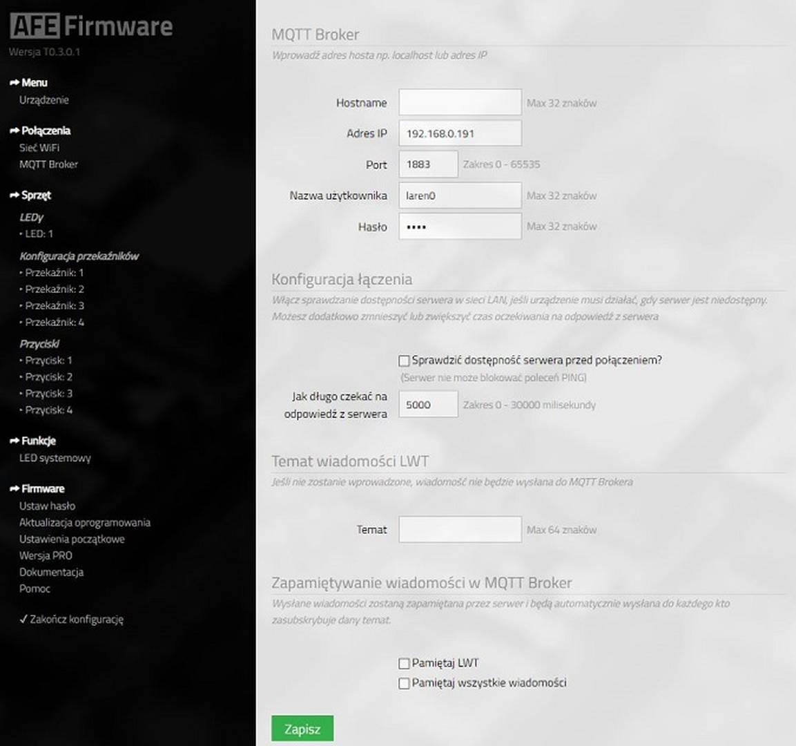

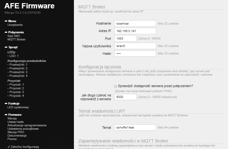

AFE działa bez problemu z OH3. Po przejściu na OH3 zmienił ci się broker i musisz to poprawić.

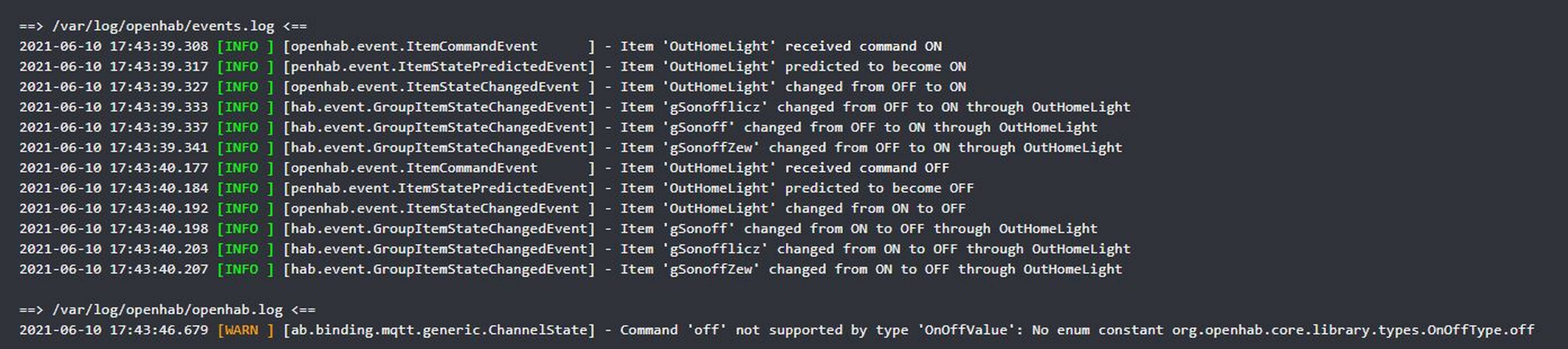

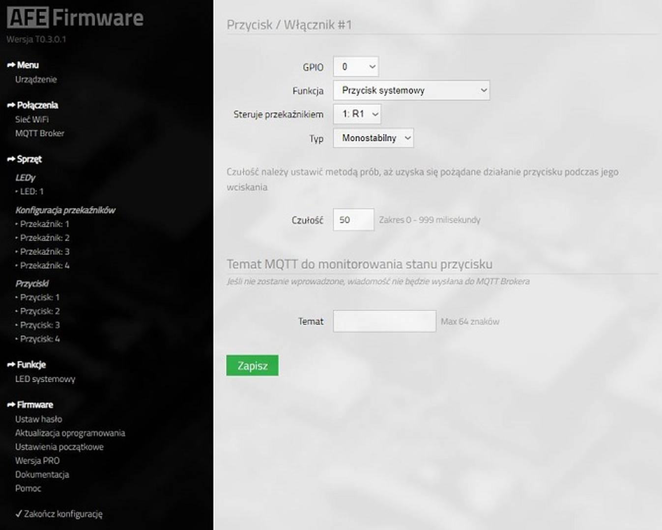

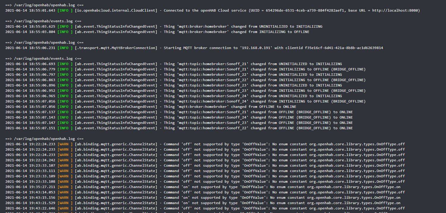

i z OH3 mogę włączyć i przekaźnik w sonoffie się przełącza ale gdy klikach aby wyłączyć z OH3 już przekaźnik nie reaguje z przycisku zaś jak wyłączam sonoffa to OH3 z logach wyrzuca błąd - wycinek logu:
Przechwytywanie
 jeśli w OH3 jest wyłączone i z przycisku włączę to przekaźnik zmienia stan i OH 3 też się zmienia stan na ON ale już wyłączenie już nie działa i daje błąd jak na screnie powyżej.
Poniżej log z /var/log/openhab/openhab.log

Zgodnie z prośbą usunąłem grupy ze switcha "TarasLight". w załączniku logi z OH3 a poniżej logi z Mqtt.fx co przesyła za informacje gdy wciskałem przyciski na sonoffie i na sitemapie w OH3

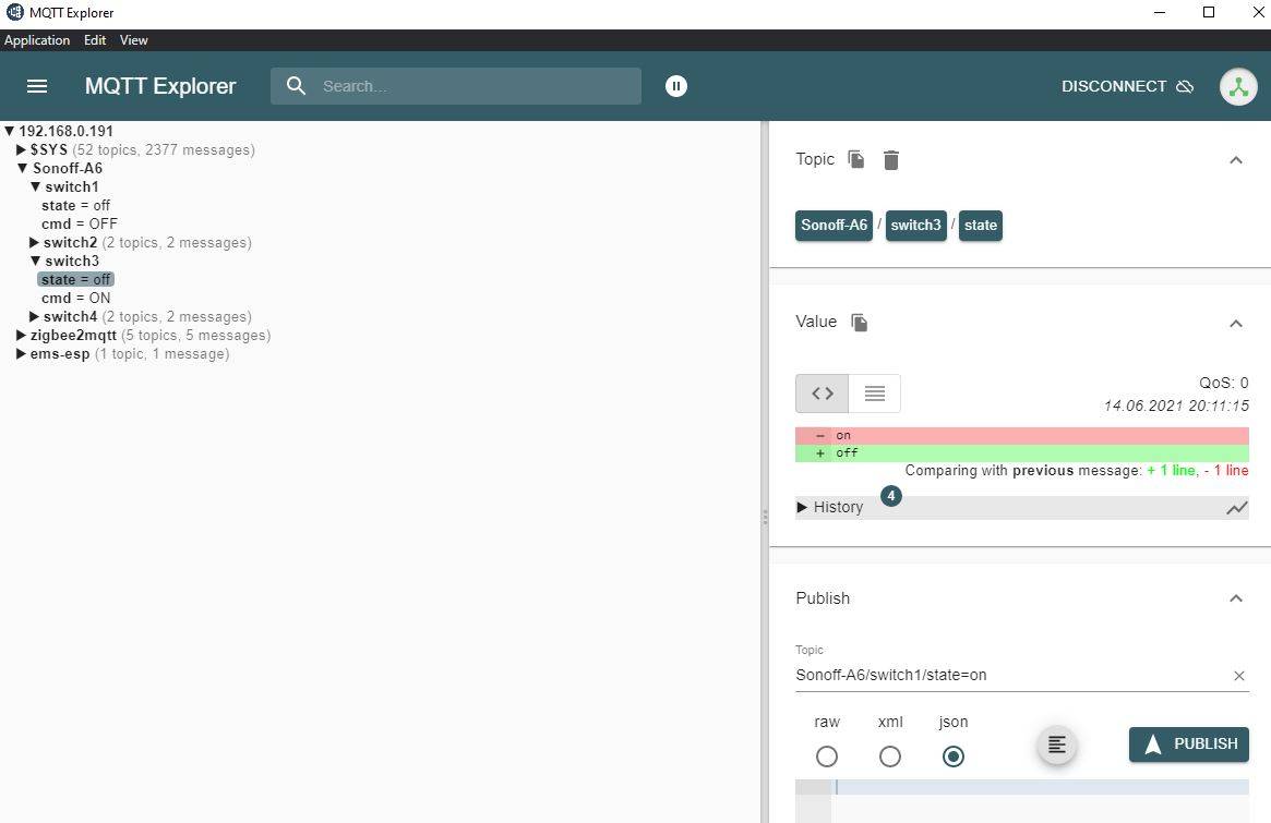

Dodałem jak napisałeś ale teraz sterowanie z przycisków już w ogóle nie działa:
LOG

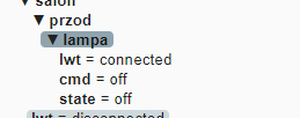

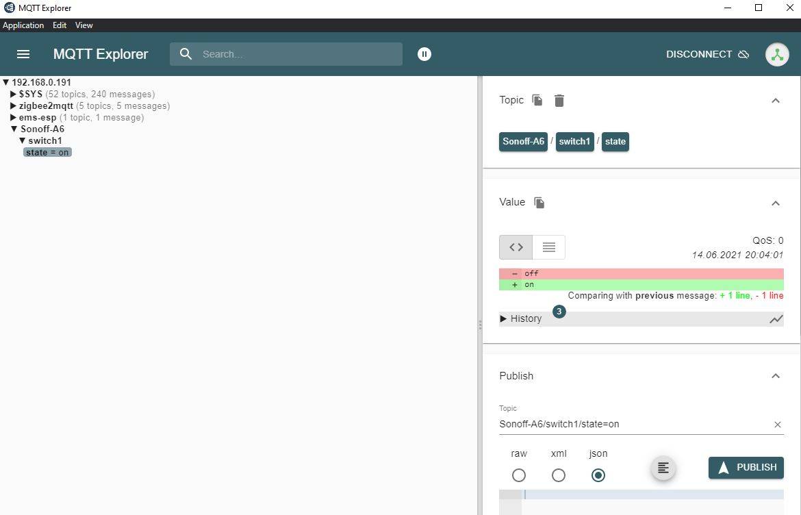

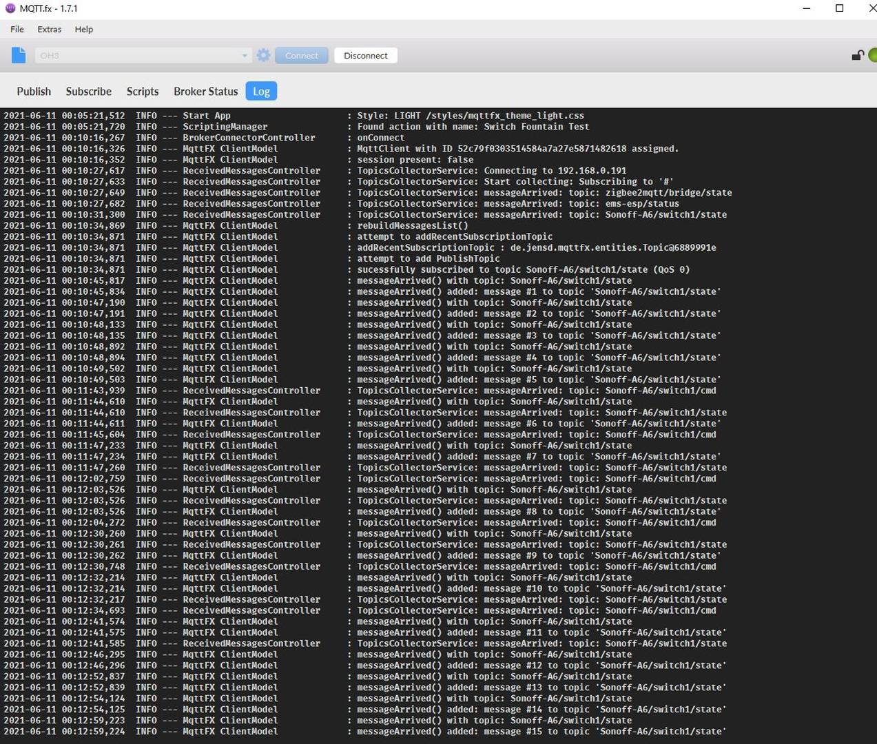

niby w MQTT Explorer wygląda dobrze:
MQTT EXPLORER
gdy klikam przyciskami w OH3 też nic się nie dzieje jedynie MQTT Explorer wyrzuca komendy dużymi literami:
MQTT EXPLORER1
OH3 oczywiście zaktualizowany do 3.0.2, wyłączany i włączany i ciągle to samo, myślę czy od nowa nie postawić...

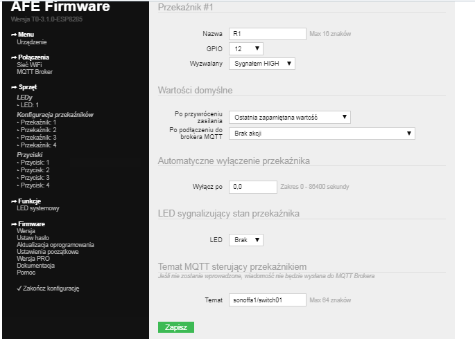

hm - u mnie OH3 wyrzuca cmd małymi
dla AFE ma to znaczenie

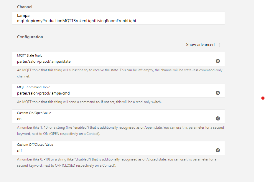

może w UI OH3 zobaczyć w konfiguracji Channel czy nie ma dużymi wpisane on/off?
a ten
autoupdate="true"
może w takim razie usuń z konfiguracji Item
Dodane : 14/06/2021 9:02 pm
(@laren0)
Wpisów: 57

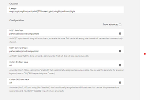

@adrian
U mnie jak weszłam w konfigurację kanału to w jednym miałem 1 i 0 w drugim miałem ON i OFF co jest całkowicie dziwne ponieważ wszystko wrzucam plikami konfiguracyjnymi, które wstawiłem powyżej. Mało tego ten OH3 jakby gdzieś trzymał w pamięci dane z tych plików że jak przerobię cokolwiek w plikach to on pamięta te stare ustawienia - po resecie też. Jest jakaś komenda do wyczyszczenia całej pamięci OH3 bez usuwania loginu hasła i ustawień wifi. Aby nie musieć nowej instalacji wykonywać?
Mógłbyś podesłać przykład jak u ciebie wygląda *.things dla jednego jakiegoś sonofa czy czegokolwiek co działa na AFE firmware.

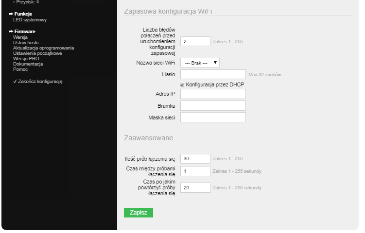

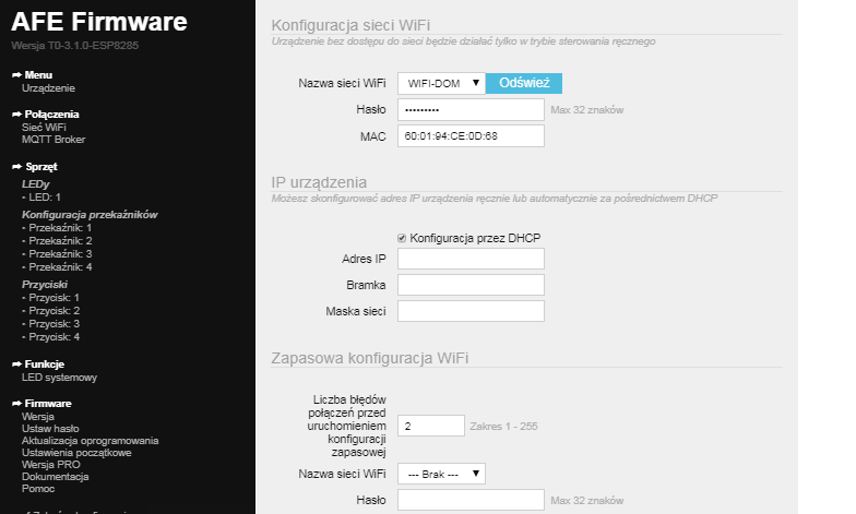

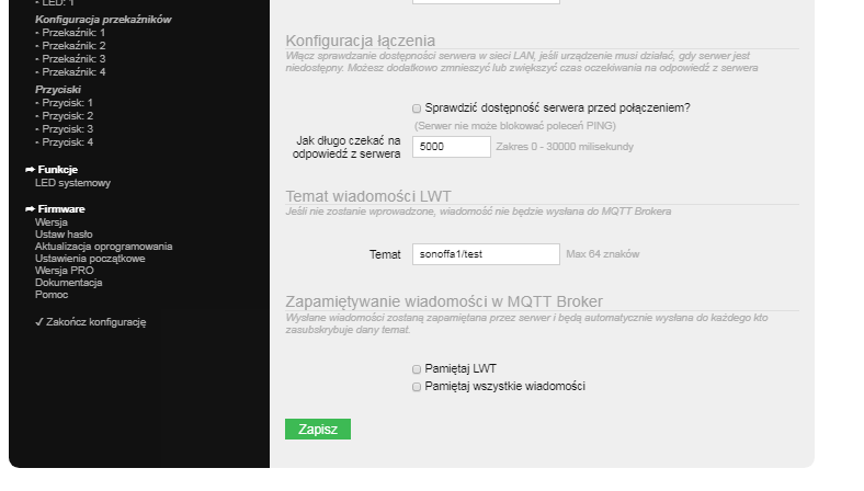

Adrian przepisałem wszystko na wzór twojego (thinga) i wszystko działa. Tylko mam pewne problemy ze stabilnością tego działania:
1. Podczas włączania OH i sieci przez którą łączą mi się sonoffy z OH następuje zawieszenie się wszystkich sterowników Sonoff 4ch (soft AFE 3.1.0), zawieszenie polega na tym że z przycisków nie mogę włączyć ani wyłączyć danego obiegu świetlnego. W aplikacji OH mogę wszystkich sterować włączać i wyłączać. Gdy zresetuje sonoffa wyłączając esa (bezpiecznik) i ponownie go włączając wszystko wraca do normy mogę sterować z przycisków i z aplikacji.  W każdym kanale mam ustawione że podczas powrotu napięcia aby nie wykonywał żadnych akcji.
2. Samoczynne włączanie się kanałów, w załączniku dodaje logi z dzisiejszej pracy OH od godziny ~19:40 do 00:02 gdzie do około 20:40 byłem w domu. zostawiłem OH i łączyłem się z nim zdalnie przez chmurę o 23:37 odpaliłem aplikacje w telefonie i zauważyłem że świecą 2 kanały więc je zdalnie wyłączyłem. Ale nikim wróciłem to zapalił się kolejny kanał. W eventach zaobserwowałem że na chwilę przed załączeniem się jakiegoś kanały znika podłączenie i wraca połączenie z mqtt i potem na losowym kanale danego sonoffa załącza się światło.
Nie wiem co robię źle że takie cuda mi się dzieją. na obecny czas nie mogę zostawiać włączonego OH gdy wyjeżdzam ponieważ w niekontrolowany sposób włącza różne kanały.

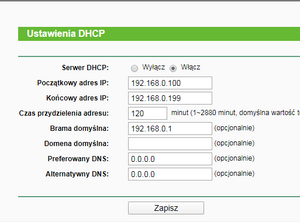

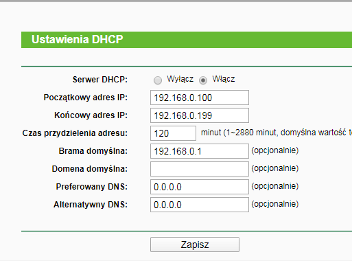

Gdy OH jest nie podłączony i sonoffy żyją swoim życiem to wszystko jest OK diody od wifi sobie migają ale wszystko działa. problemy pojawiają się podczas włączanie OH i sieci wifi.
W routerze każdy sonoff ma na stałe przypisany adres IP i tak samo OH.

Dodane : 30/11/2021 2:16 am
@laren0 podeślij jakie masz
  • ustawienia Zaawansowane ustawienia do WiFi
  • jakie ustawienia MQTT: Konfiguracja połączenia i niżej`
o 19:40 +następne 10m w events.log - nic podejrzanego nie ma. Może skopiuj te logi, na które zwrócić uwagę?
w openhab.log nie mam podejrzanych rzeczy.
  • MQTT wygląda, że działa
  • Masz jakis item: AllLights, który albo regułą, albo jakoś inaczej ktoś/coś robi wł/wył natomiast ten item nie istnieje i rzucza ostrzeżeniem
  • Rozłącza co chwile z openHAB Cloud'a
Dobrze byłoby rozwiązać te problemy:
  • Drugi to pewnie jakiś banalny do rozwiązania
  • Trzeci , nie ma stabilności z chmurą, szarpie tym połączeniem
MQTT Broker, też wyłączasz? Router też?

Ustawienia wifi w sonoffie 4CH:
ekran wifi 1
ekran wifi 2
ustawienia Mqtt:
mqtt 1
mqtt2
Ustawienie przekaźnika:
przekaźnik

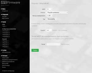

Ustawienie przycisku:
przycisk
Ustawienia urządzenia:
urzadzenie
Ustawienia DHCP na Routerze:
TP link ustawienia DHCP
Sprawa wygląda tak że gdy załączam router to sonoffy się zawieszają (brak reakcji na przyciski), ale łączą się z siecią Wifi. Gdy wchodzę na adres IP to wychodzi że działają w trybie normalnym gdy wejdę w konfiguracje i wyjdę to dany sonoff wraca do normalnej pracy.

tutaj ustaw może
  • zamiast 30: to 10 chyba ze router jest gdzieś daleko bardzo to 15
  • 20 zamień na 60
tutaj zaznacz sprawdzanie serwera przed polaczeniem
i może zmień te 5000 na np. 2000
zobacz jak to będzie się zachowywał podczas włączania tego WiFi
później zobaczymy kolejne tematy
