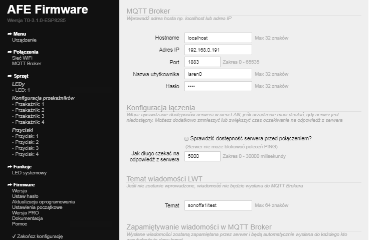

Faktycznie nie zaznaczyłem tego. Po zaznaczeniu tak jakby te diody rzadziej się załączały na sonoffach ale na 2-3 sekundy podczas migania niebieskiej diody zawiesza się tak że nie można sterować. Jednak to nie rozwiązało problemów z rozłączaniem się z OH poszczególnych sonoffów. w logach widzę że raz na 4-6 godziń któryś item od podłączenia sonoffa do mqtt wyłącza się i włącza na ułamek sekundy. Czasem przy tym załączy się któryś z kanałów.

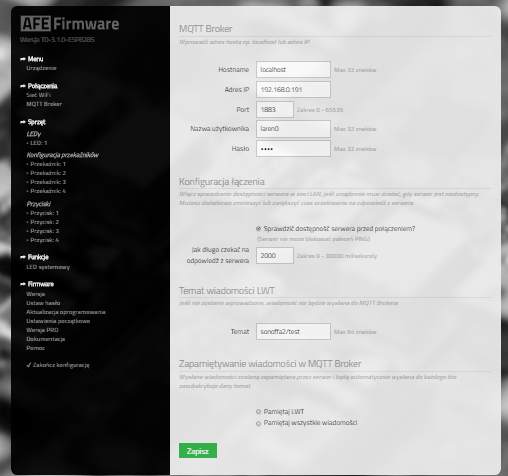

ten czas 2-3 sekundy to czas jaki ustawiasz w tym oknie: jak długo czekać na odpowiedź serwera. Możesz go ciut zmniejszyć, ale jeśli za bardzo to może mieć trudność z połączeniem się z MQTT Brokerem.
Takie zacięcie o czasie tam ustawiony będzie tylko 1 raz po tym jak straci dostęp MQTT Brokera
Więcej z tego się nie wyciśnie.

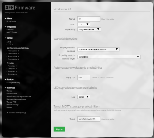

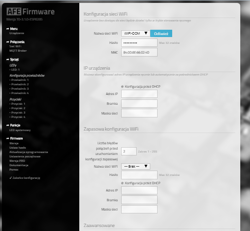

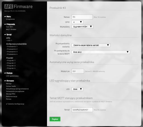

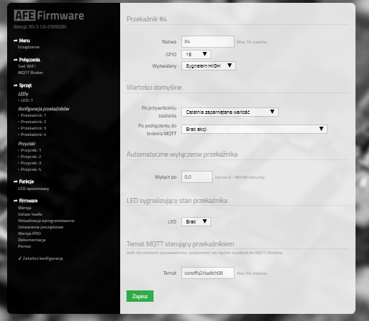

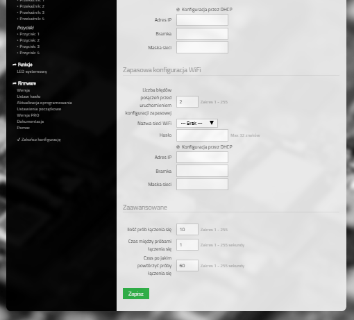

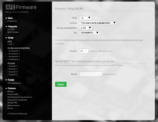

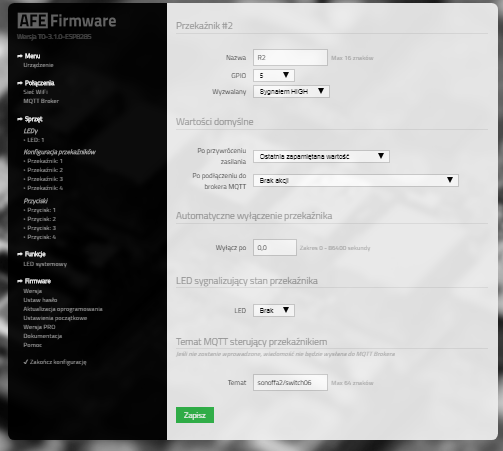

Możesz przysłać pełna konfigurację jednego z nich np. tego co mam Item : ZasilanieSonoffA2
  1. konfiguracja WiFi
  2. konfiguracja MQTT Brokere
  3. Wszystkie przekaźniki
  4. Wszystkie przyciski
Przy okazji widział w któryś z Twoich screenshot'ów, że w MQTT brokerze wpisujesz adres  do brokera: localhost i IP Adres. Wpisz jedne najlepiej: IP adres. Nie wpisuj localhost i adres.
pzdr.a
Dodane : 05/12/2021 10:47 pm
(@laren0)
Wpisów: 57

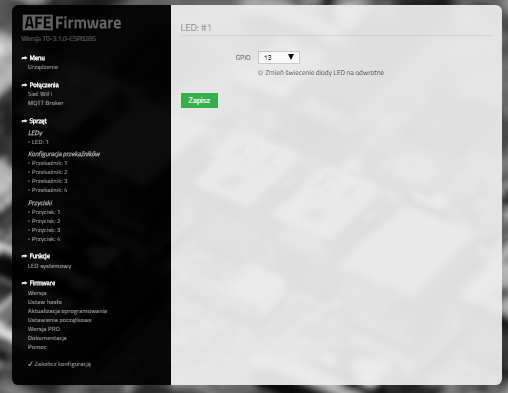

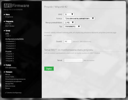

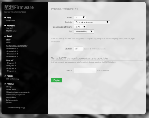

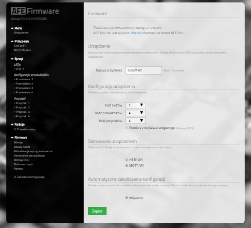

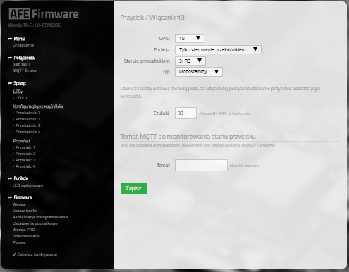

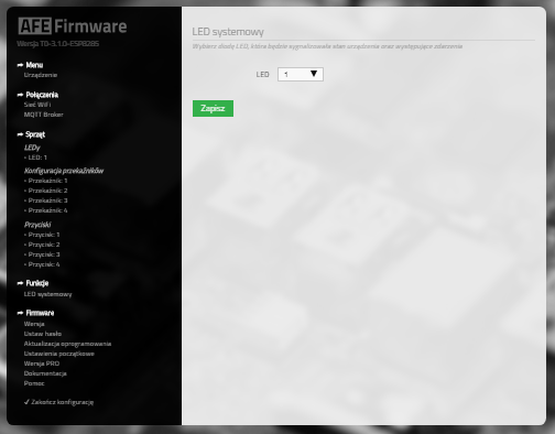

urzadzenie
wifi1
wifi2
mqtt
led
przekaznik1
przekaznik2
przekaznik3
przekaznik4
przycisk1
przycisk2
przycisk3
przycisk4
Led2
Dodane : 06/12/2021 8:07 pm

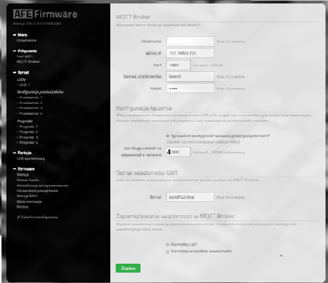

Czy możesz w jednym z modułów zmienić konfig Brokera na taki ?
1017 mqtt
Dodane : 06/12/2021 8:33 pm
(@laren0)
Wpisów: 57
usunąłem "localhost" i zwiększyłem do 4000 ms czas oczekiwania
Zrobiłem to na 2 kolejnych sonoffaw które mam na stole (nie w rozdzielni). Testuje.
Dodane : 06/12/2021 11:47 pm
(@laren0)
Wpisów: 57
Zostawiłem na noc podpięte 2 sonoffy do sieci i OH z tym że dodałem regułę abym otrzymywał informację w aplikacji jeśli nastąpi rozłączenie i połączenie z którymś z urządzeń. W ciągu 7 godzin około 12 powiadomień że się resowałały. W załączniku logi, do około 00:32 jeszcze sam przełączałem później pozostawiłem samopas.

Nie znam OH absolutnie , ale czy konfig przycisku systemowego ustawiony na czułość 30 nie robi złej roboty ?
Dodane : 08/12/2021 12:27 am
(@laren0)
Wpisów: 57
ITEMY od oświetlenia i struktury domu
Things:
konfiguracja przekaźników i przycisków z AFE na sonoffie powyżej w poście ze screenami.
@isom te 30 mam ustawione tylko po to ponieważ mam dzwonkowe przyciski i jak było 50 to czasami mi nie łapały, ta czułość chyba raczej nie wpływa na włączanie trybu konfiguracyjnego ponieważ trzeba to zrobić dłużej jak chyba 5 sekund.

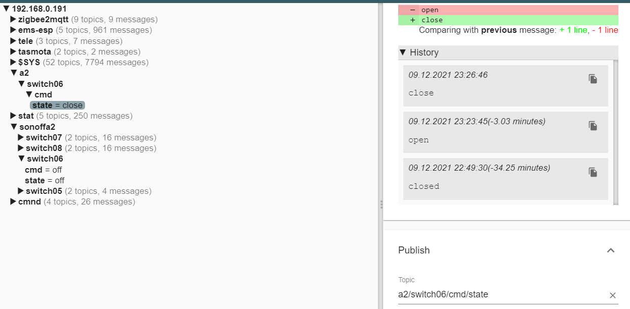

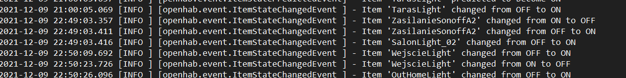

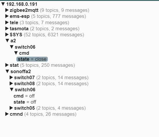

Jednak AFE w końcu się wyłączył i włączył. Bawię się mqtt Explorerem i po dłużej chwili przełączania zauważyłem że pojawił się dziwny temat - a2/switch06/cmd/state=close
Na pewno odpowiada on za Sonoffa z AFE  (w tym przypadku opisany jest jako sonoffa2) i gdy stan tego tematu "a2/switch06/cmd/state" jest na "close" to na sonoffie nie działają 1 i 2 przycisk gdy opublikuje wiadomość dla tego tematu jako" open" to odblokowują się przełączniki 1 i 2 i mogę sterować. Pytanie skąd się wziął ten dodatkowy temat do obsługi "sonoffa2" skoro w webUI AFE nigdzie nie mam takiego tematu wpisanego. Mało tego znalazłem prawidłowość że gdy ten temat się pojawił z opcją "close" to z OH3 dostałem alert że stracił kontakt z "ZasilanieSonoffA2":
Dodane : 09/12/2021 11:41 pm
bardzo, bardzo dziwne
a nie ma na jakimś przycisku w AFE tematu MQTT ?
Mam jednego 4CH - zainstaluje w nim AFE w weekend i spróbuje zareplikować
Nie masz jakieś reguły która mogłaby coś wysyłać do niego ? zamiast właśnie On/Off to jakieś open,close?
pzdr.a
Dodane : 09/12/2021 11:52 pm
(@laren0)
Wpisów: 57
@adrian
Nie ma innych tematów jak tematy przekaźników i temat LWT
Wszystkie sonoffy I AFE mają dokładnie takie same dane wprowadzone a tematy różnią się tylko nazwami urządzenia (A1-A7) i switche są od (switch01 - switch28).
Dodane : 10/12/2021 7:22 am
AFE moze wysyalc teamty open i closed (nie close) ze switch'a właśnie
NIe masz jakiś reguł?
