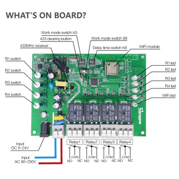

Montujemy Sonoffa 4ch Pro jako odbiornik sygnałów z pilotów do automatu bramy. Centrala napędu ma wejścia programowalne i akurat są 4 na różne typy otwarć (otwórz i zamknij, otwórz, zamknij, otwórz tylko połówkę). W każdym razie jest mały problem z zasięgiem pilota. Automatyka umieszczona jest w bramie kamienicy a ściany są grube. Sygnał jest odbierany może z 10-15m (efekt umieszczenia urządzenia we wnęce w murze).
I teraz - jak zwiększyć ów zasięg? Czy można do tej małej antenki wewnątrz podłączyć antenę zewnętrzną ew. ją zrobić z przewodu? Tak to wygląda w środku - zał.

Tylko zamontowanie zewnętrznej anteny na 433mhz. Podłączasz zamiast tego orginalnego drucika.

Ok, i wtedy tę antenkę-sprężynkę rozprostować, ściągnąć izolację i do tego dolutować przewód od zewnętrznej anteny? Jeszcze dochodzi kwestia który przewód, bo do anteny lecą dwa.

Antenkę-sprężynkę odlutować całkowicie. Antena zewnętrzna jest z kablem ekranowanym, środkowy przewód lutujesz w miejsce orginalnej a oplot ( ekran ) lutujesz do masy.

A jeszcze mam do Was pytanie - można podpiąć dwie anteny czy koniecznie jedną? I tak dajemy dwie lampy z wbudowanymi antenkami to pomyślałem, że może podpiąć dwie...

Zostaw 1 antenę, nie kombinuj z dwoma bo to nic nie da.

Ok, tylko proszę powiedz czy na pewno nic nie da? Jeśli lampę z antenka powieszę na ścianie frontowej kamienicy to od strony podwórka zasięg będzie kiepski. Jak moduł Sonoffa połączę z antenką lampy wewnątrz światła bramy to na ulicy zasięg będzie marniutki... a lampy muszą być dwie.
Tam są ściany prawie metrowe, a realizacja ma być na 'tip-top', więc chciałbym wiedzieć wszystko jak zrobić najlepiej 🙂

Anteny zawsze są robione do długości fali, jak są dwie anteny to jest odpowiednia końcówka mocy z dwoma wyjściami. Możesz spróbować ale nie wiem czy coś to da.

W tych zakresach częstotliwości duże znaczenie ma dopasowanie falowe anteny dlatego podłączenie wprost 2 anten do 1 wyjścia przeważnie powoduje, że żadna nie jest dopasowana i zasięg jest gorszy niż bez anteny. Trzeba zrobić choćby najprostszy dzielnik na 3 rezystorach. Schematy są w Google.

Dopasowanie ma duże znaczenie więc szkoda się bawić dzielnikami na rezystorach jak już coś to kupić odpowiedni spliter/sumator i dwie identyczne anteny. Wtedy będzie to miało jakiś sens. A sprawdzałeś zasięg ?, to nie pasmo 2,4 i ma lepszą przenikliwość przez przeszkody.

To jest na 433,92MHz. Sprawdzałem zasięg z ta mini antenką i jest taki +-10m.
No nic, podłączę jedną antenkę z lampy i zobaczą jak się sprawy potoczą. Najwyżej później będę kombinował. Dam znać co i jak za kilka tygodni.
