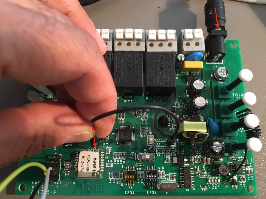

Pytanie odnoście sonoff 4ch pro czy do programowania potrzebne jest zrobienie jakiejś zworki czy coś (tak jak to wygląda przy programowaniu Sonoff RF) jeśli to to który to jest przycisk systemowy?
Dodane : 29/08/2018 9:46 am
Kolejność jak na foto , po podaniu zasilania zworę miedzy GPIO a GND usuwasz
sonoff 4ch pro esp8285 flash mode
Jak rozumiem chcesz wgrać do tego 4ch AFE , wiec przycisk systemowy sobie wybierz z 4 dostepnych i opisanych na laminacie.
Pamjętaj też , że soft musi być dla ESP 8285.
