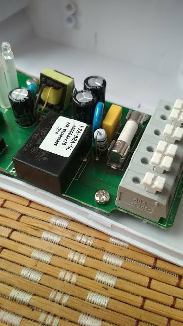

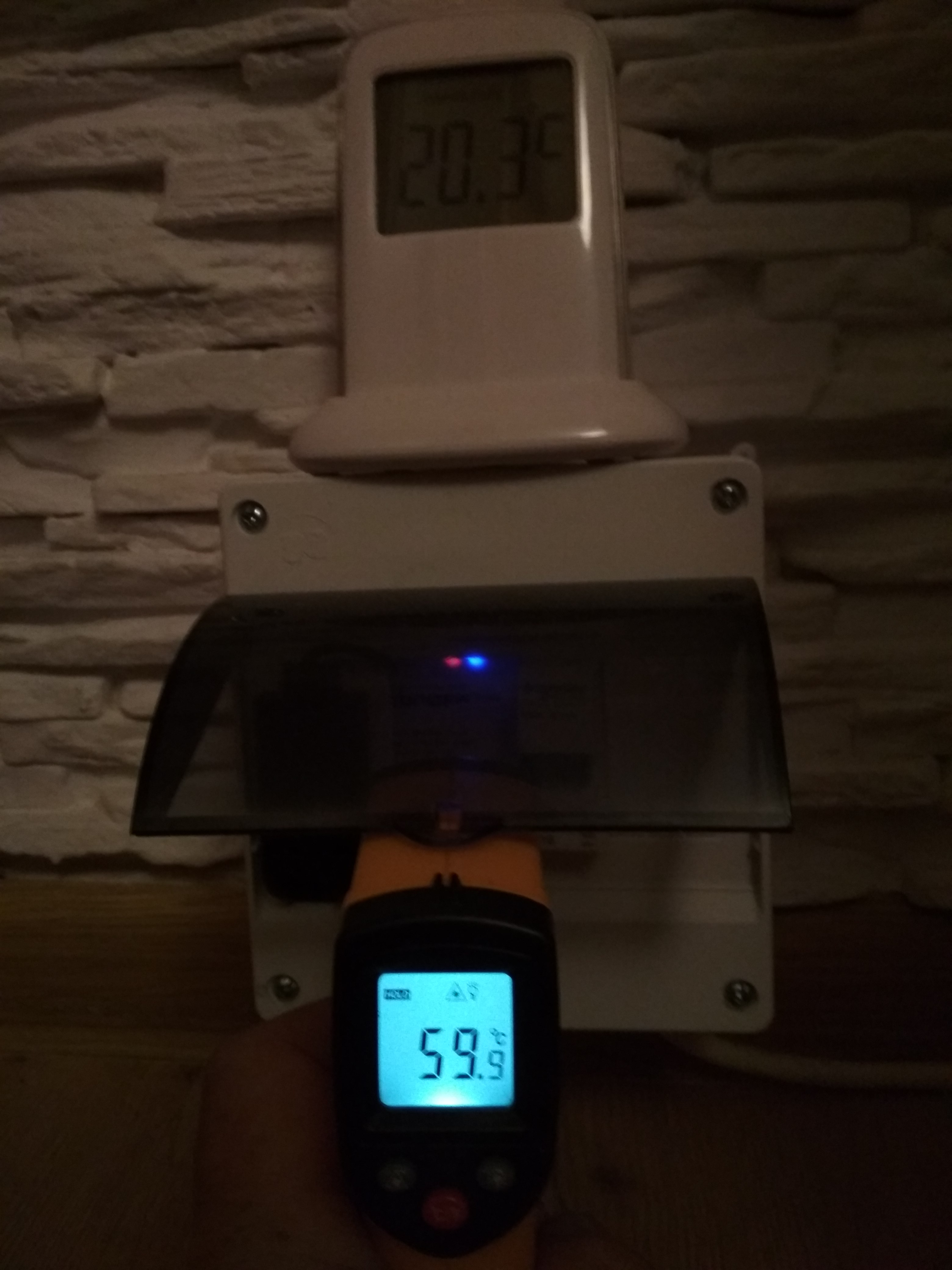

Witam , 3 miesiące chodziło bez zarzutów  do wczoraj kiedy mnie zaniepokoiła temperatura w Sypialni 25 ℃( wg.eWelink) , trochę za dużo gdyż nigdy takiej nie było , tak jak wcześniej napisałem  3 miesiące temu podłączyłem Sonoff TH16 pod piec akumulacyjny 2200W  do wczoraj temp zawsze była na poziomie 19-21 ℃ ( w Aplikacji eWelink) ,  zauważyłem że bardzo się nagrzewa i to może być przyczyną dziś pokazuje mi w aplikacji 29 ℃ a celując pirometrem w to urządzenie jest 60 ℃ , a pewnie wewnątrz jest jeszcze większa , chyba czeka mnie dziś demontaż tego ustrojstwa i powrót do wcześniejszego programatora bo zaczynam się bać tych chińskich zabawek po tym co  się dzieje .........

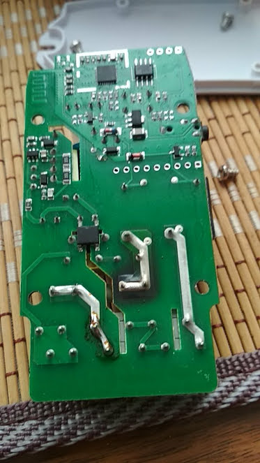

Chcę zaznaczyć że luby były poprawiane prze zemnie  bo były zbyt cienkie , 🙁 , wygląda na źle dobrany bezpiecznik , ale w porę zacząłem czuć spaleniznę ( nocny odlew..). 2 -ga w nocy .......
No co tu się spodziewać China Desing.

tak, sonoffy grzeją się i trzeba uważać jak podłącza się urządzenia na granicy możliwości czyli 2,2kW
Do jednego ze swoich podłączyłem do środka czujnik temperatury jako dodatkowe zabezpieczenie. Mam akurat do niego podłączony grzejnik 2kW - grzejnik włącza się tylko na 30min w czasie dnia, ale na wszelki wypadek podłączyłem ten czujnik i mam tak ustawiony,  że gdy w środku przekroczy 80stC to zostanie odłączony grzejnik
Z obserwacji wynika ze w środku w sonoff jest ok 40 stopni, gdy nie jest obciążony. Gdy obciąży się go, w moim przypadku 1.5kW,
to w ciągu 30min dochodzi do 60-kilku stopni
Ja nie podłączyłbym do sonoff'ów urządzeń pobierających więcej niż 1.5kW na dłuższy czas niż np. 1h

przy obciążeniu 2kW zwykły kabel jest ciepły, w takim sonoff'e są dość słabe ścieżki, nakitowali tam cyny, żeby je wzmocnić przy czym to nie powoduje, że się nie grzeją. Tak @radek mam racje w TH16 można jeszcze więcej obciążyć przekaźnik, ale większy przekaźnik nie spowoduje zmniejszenia temperatury w środku.
