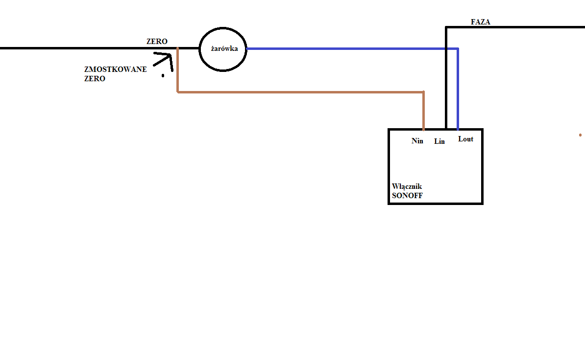

Witam zmagam się od kilku dni z problemem z podłączeniem sonoff touch u siebie w mieszkaniu. Niestety w bloku jest instalacja 2 żyłowa ale do lampy szły 2 kable dzięki czemu udało mi się zmostkować N z tym co idzie do lampy i cofnąć go kablem do puszki z włącznikiem. Niestety po podłączeniu N do Nin, Fazę do Lin i wyjscie do lampy na Lout sonoff nie dostaje zasilania.. poniżej zamieszczam rysunek na jakiej zasadzie to zrobiłem.
Bardzo proszę o pomysły co może być nie tak

Masz 230v na tym brązowym i czarnym w puszce gdzie jest Sonoff ?

właśnie nie mam miernika żeby to zmierzyć :/ po weekendzie załatwię sobie miernik

z rysunku wyglądla, że teoretycznie mogłoby tak działać, zakładająć że ten czarny do żarówki to N i drugi czarny idący do Touch to L

Musi to dzialac tak jak pokazales na rysunku. Chyba ze zero nie dochodzi kub faza na zasilanie. Albo cos poknociles. Jesli chcesz sprawdzic sonofa to podlacz go do przewodu z wtyczka. Najpierw przygotuj sobie przewod z wtyczka gdzie druga koncowka bedzie odizolowana i rozdwojona na np stole lub podlaczona do kostki laczeniowej.  Kabel tak zabezpiecz aby dwa przewody nigdy nie mnialy mozliwosci sie zlaczenia. Czyli  nie styknely sie faza z zerem. Sprawdz ktory to faza a ktory to zero. Potem wylacz ten kabel z gniazdka. Podlacz do sonofa faze do Lin i zero do N in. Potem wlacz ten przewod do tego samego gniazdka tak jak wczesniej. Zebys nie wlanczal wtyczki odwrotnie , zeby nie zamienic faze z z zerem. Potem sprawdz sonofa czy tak dziala. Mozesz tez podlaczyc odbiornik do tego , np zarowke. Podlanczajac ja do N in i do L out. Wszystkie polaczenia dla bezpieczenstwa nalezy podlanczac bez wlaczenia zasilania czyli z wylaczonym kablem od gniazdka.
