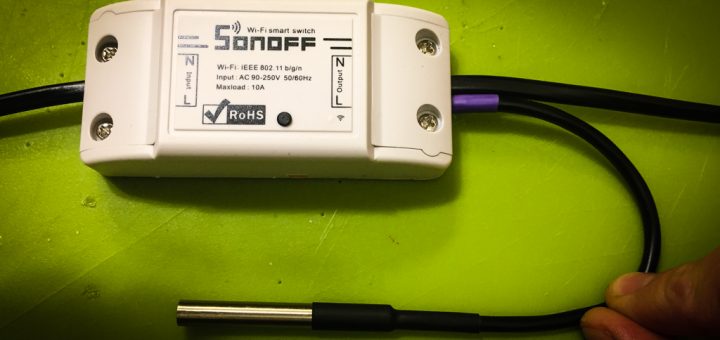

Po zainstalowaniu więcej niż jednego czujnika temperatury to obudowa sonoff'a nie będzie już taka ładna 😉 - wiele przerobiłem, nerwów było za nim doszedłem do optymalnego wlutowania, kabla, opornika itp. żeby zgrabnie wyglądało, jak na zdjęciu poniżej. Tam w środku nie mam za wiele miejsca.
Zwróciłbym uwagę że czujniki wymagają również, zasilania a ta przetwornica 220v -> 3.3v nie jest jakaś potężna. Zastanawiam się przy ilu czujnikach sonoff przestanie być stabilny - nie znam odpowiedzi.
Sonoff mam też dość słabe zabezpieczenie co do sieci zasilającej. U znajomego wszystkie sonoff spaliły się, gdy zasilanie przełączyło się na awaryjne z agregatu zewnętrznego. Mi podczas ostatniej burzy poszedł jeden, który mierzył temp. w przydomowym baseniku.
Ale fakt jest Sonoff jest mega popularny ostatnimi czasy ze względu na swoją cenę, kompaktowość i budowę: WiFi + Przekaźnik + Zasilacz + PINy do programowania / podłączania zewnętrznych urządzeń
