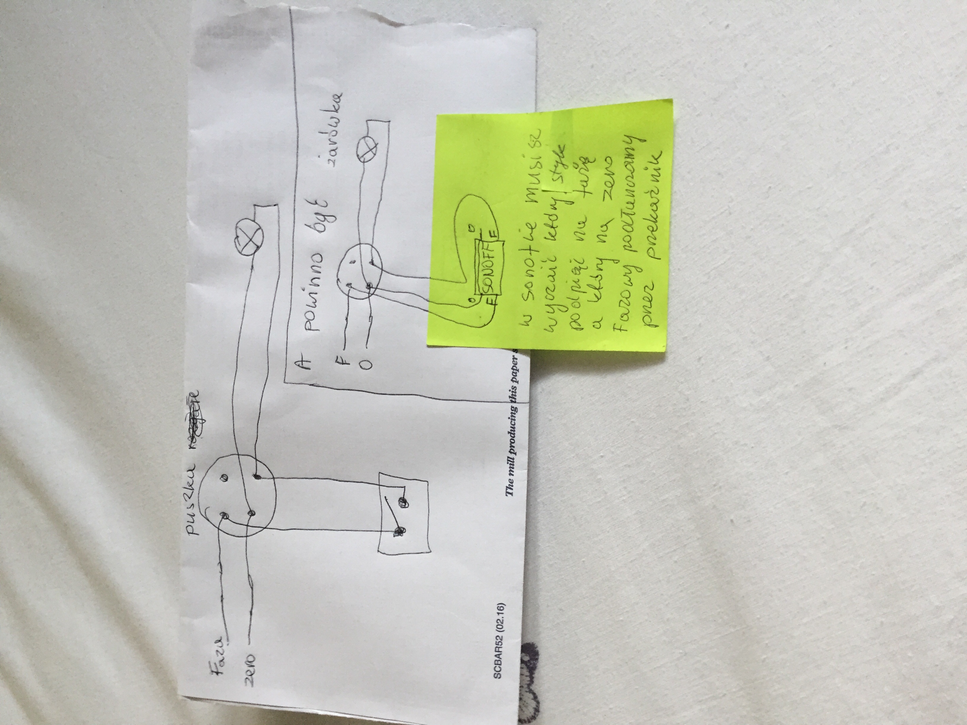

W elektryce gniazdkiem nazywamy punkt gdzie cos mozemy podlaczyc. Jest tam podlaczony na stale przewod fazowy ( standard to kolor czarny brazowy lub inny),zero ( kolor niebieski) i uziemnienie( kolor żólto-zielony). W starych instalacjach nie uzywali wszedzie uziemienia.
Jeszcze jest wlacznik- to takie urzadzenie ktore wlancza i rozlancza np wlacznik swiatla. Stosujemy na przewod fazowy.
Moze byc tez przelacznik - to takie urzadzenie ktore cos przelancza. Np przelacznik schodowy. Podpina sie tam faze ktora przelancza raz na jeden styk raz na drugi.
Jeszcze moze byc wlacznik dwuklawiszowy. Np wlacznik do lampy gdzie mozemy sobie wlaczyc jedna zarowke , lub druga , lub obie.
Ty najprawdopodobniej chcesz sie wpiac tym sonofem do wlacznika ktorym wlanczasz swiatlo. A nazywasz to gniazdkiem. Musisz zrobic zdiecie to ci podpowiemy.
Najczesciej w polsce do takiego wlacznika jest podciagnieta faza ktora jest podlaczona do wlacznika i z tego wlacznika drugim przewodem wraca faza do lampy. Sonofa tam nie podlaczysz dopoki nie poprowadzisz sobie tam trzeciego przewodu „zera”.
Czy o to ci chodzilo?
Masz schemat
oczywiscie bedziesz chcial miec napewno wlacznik ktorego podpinasz do stykow w sonofie . Ale jak to zrozumiesz to mozemy rozmawiac dalej

@thot i jaki wniosek wyciągasz z rysunku który narysował @krzysztofch ? podłaczysz?
