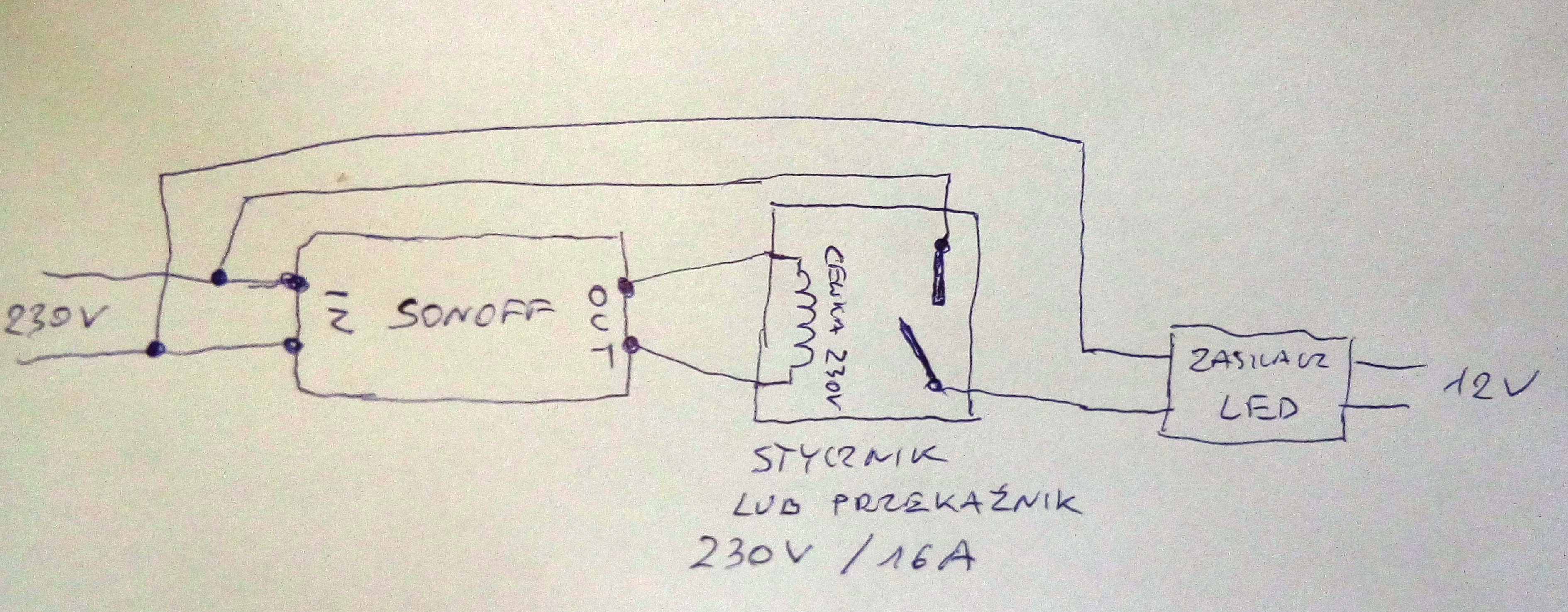

Najprościej to zrobić tak , że sonofem zasilić cewkę dodatkowego przekaźnika lub stycznika i nic już się nie powinno takiego przytrafić .
Poniżej odręczny rysunek jak to połączyć
sterowanie przez dodatkowy przekaźnik
