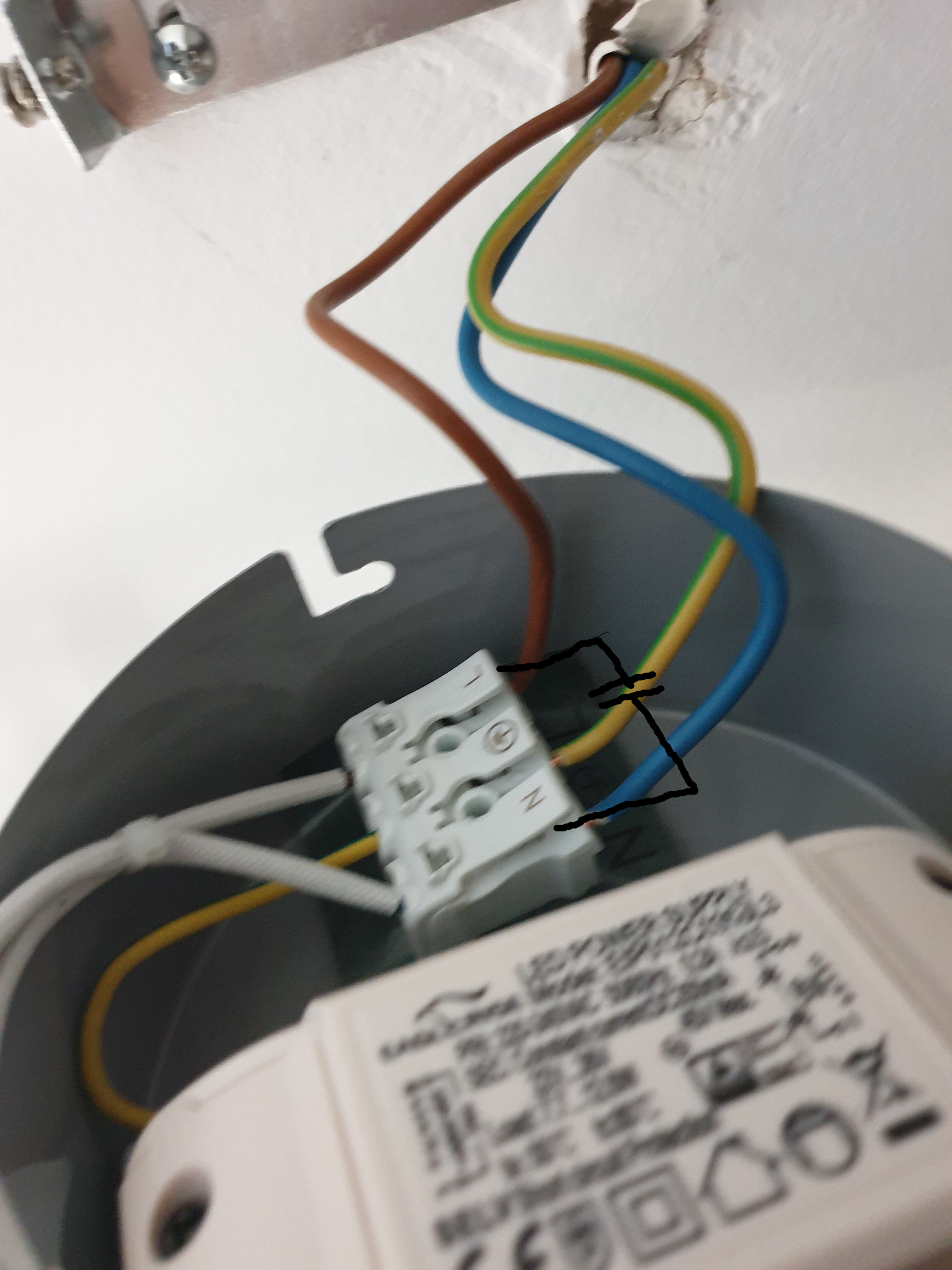

Poprzednio podłączony był wlącznik na "dwa", jednak tylko jeden przycisk działa. W załączniku przesylam zdjęcie pokazujące jak wygląda instalacja pod lampą. Przyznam, że jestem zielony w tych sprawach, jak trzeba podłączyć ten kondensator by wszystko działało?
edit: Nie wiem czy coś to zmienia ale lampa ma dwie żarówki

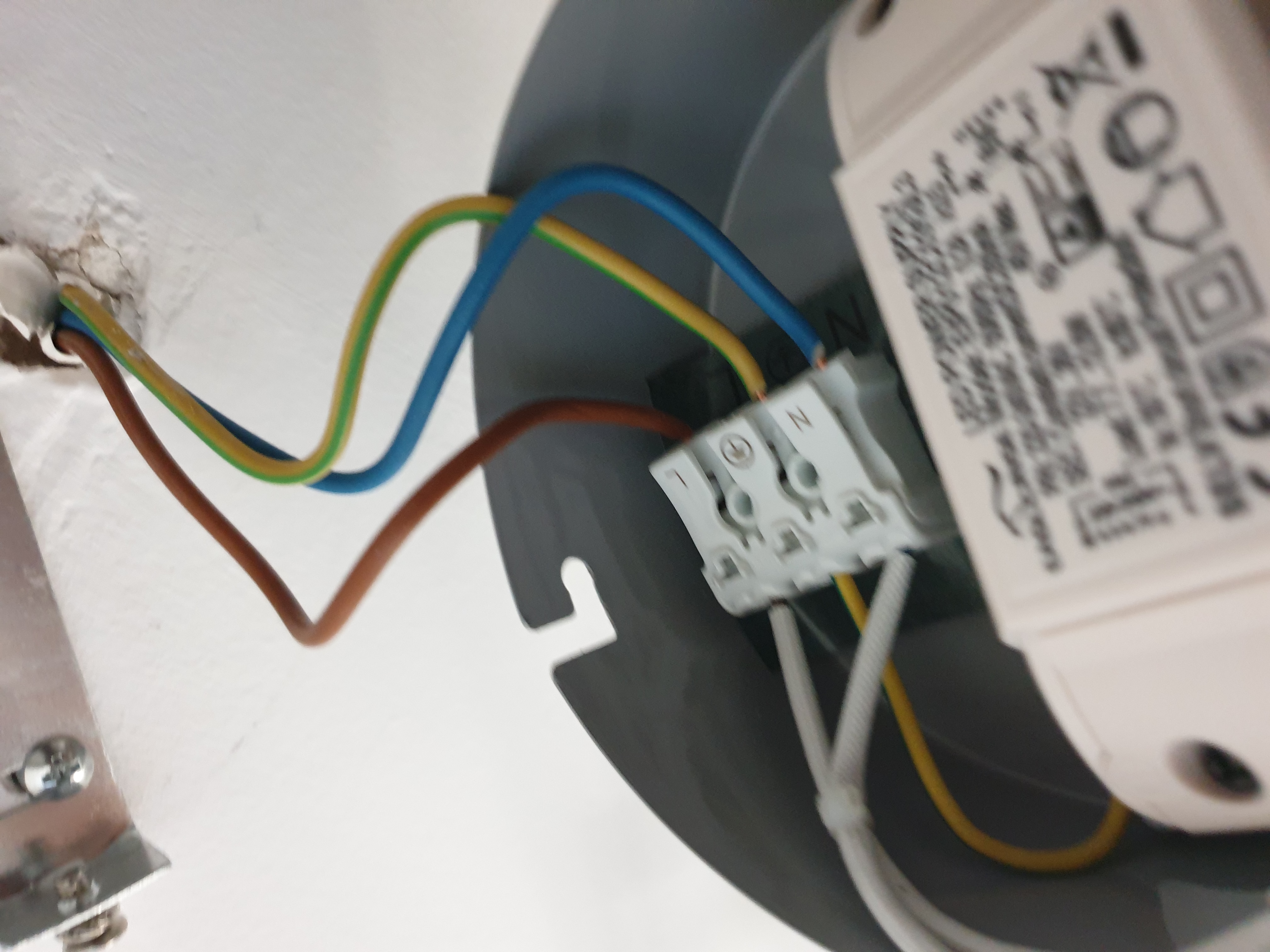

Kondensator musisz mieć między "L" a "N".

(@pawko)
Wpisów: 4
@steel_rat Dziękuje bardzo, już działa 🙂 .
