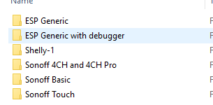

Mam tylko pytanie jaką konkretnie wersje powinienem wgrać? Mam dylemat w ostatniej "sekcji".
T0 -> 2.2.0 -> PL -> Domoticz API-> ESP Generic/ Sonoff Basic
 A może jeszcze coś innego? (patrz załącznik)
Jeżeli masz programator to zawsze możesz zmienić(jeżeli nie masz to i później kupisz sobie, bo automatyka się nie skończy na kilku urządzeniach)
