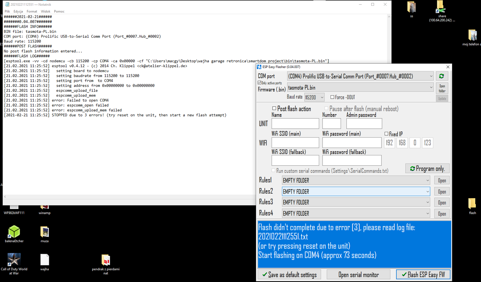

??? straciłem 2 dni na próbę wgrania tasmoty do SONOFF MINI przez wifi. nie udało się, nie uzyskałem od nikogo pomocy. Teraz próbuje po kablu i dalej nie wiem co jest nie tak. pomocy bo ze stresu nie sysle już racjonalnie

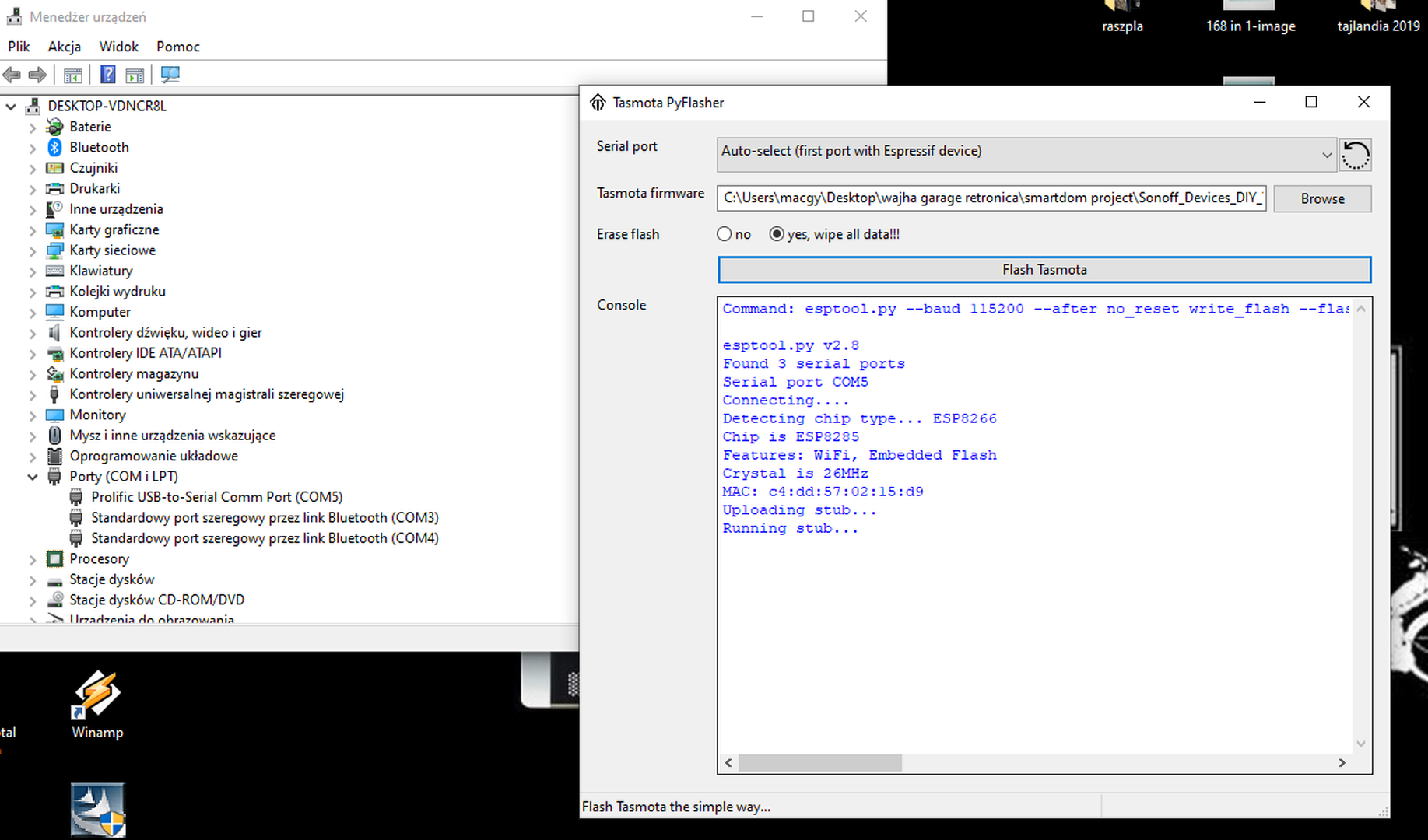

@wajhagarage masz niedostępny port com , czy zwierasz GPIO 0 do masy przed podaniem zasilania ? Użyj sobie tego https://github.com/tasmota/tasmota-pyflasher
to automatycznie wykrywa port , czyści pamięć flash i wgrywa .
Zakładam, że prawidłowo łączysz RX sonoff  i TX konwertera, czyli RX do TX a TX do RX

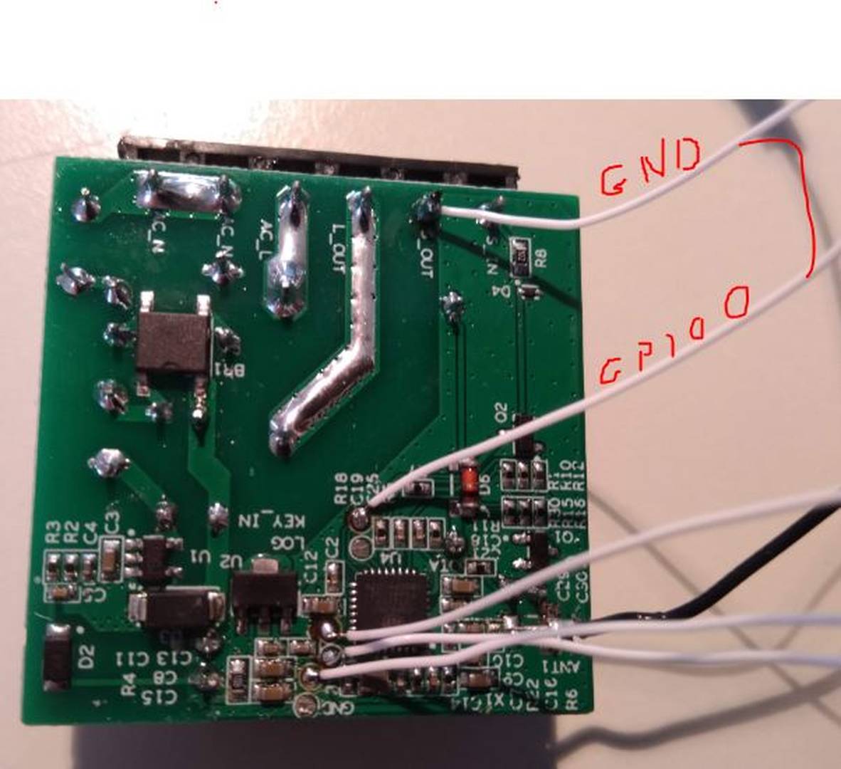

tak robie tak jak piszesz zwieram włącznik by moduł wszedł w tryb flashowania. Łącze prawidłowo sprawdzałem pierdyliard razy. spróbuje tym drugim programem.

@isomłaczysz to na stałe czy tylko stykasz w chwili łączenia z komputerem ???? Mnie w nie idzie w tym programie też. Już sam nie wiem co ja robę źle.
Dodane : 21/02/2021 1:20 pm
@wajhagarage do wgrania softu może być zwarte na stałe tylko potem trzeba rozewrzeć bo moduł nie wstanie , u Ciebie ewidentnie jest coś nie tak z komunikacją . Spróbuj połaczyć  się z modułem przez PUTTY , zmienająć w razie czego RX z TX ,

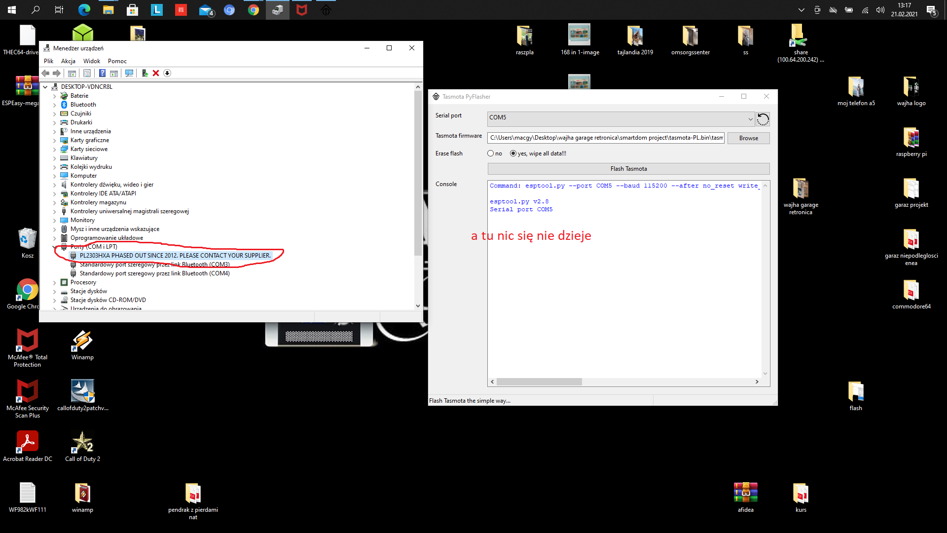

Układ PL2303 pod Windowsem po prostu nie działa..... Musi być orginalny a nie chiński ,żeby działał( nawet chyba Ci to napisał). Nie masz innego ? Ostatecznie sprawdź pod linuxem.
Dodane : 21/02/2021 2:37 pm
Pod WIN 7 działa na 100% , pod 8 i 10 rzeczywiście nie jest obsługiwany

A czy CP2102 pójdzie na win10 ????
Dodane : 21/02/2021 4:14 pm
Tak , CP2102 jak najbardziej pójdzie.

Znalazlem tricka z wgraniem starego sterownika do PL2303 i coś teraz poszło ale jakby staje w tym momencie i nie wiem o co chodzi.
