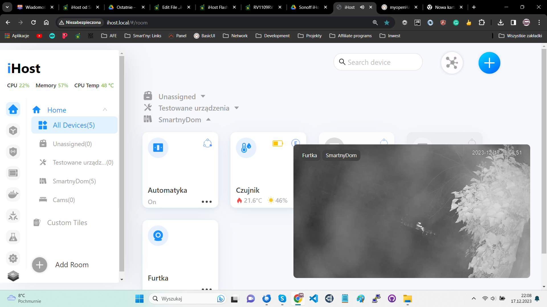

@adrian ile kamer dodałeś do eWeLink bez wyraźnego spowolnienia systemu ?
Mam tylko jedną, na iHost'owym oprogramowaniu, chodzi tam jeszcze HA, NodeRed, HomeBridge, Mostek Matter i jakieś tam inne głos czy coś.
Wersja iHost ta słabsza
po lewej pokazuje co zużywa
Dodane : 17/12/2023 10:11 pm
Dodane przez: @adrian
Mam tylko jedną

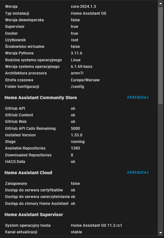

Dla zainteresowanych, skusiłem się jednak i pozbyłem się firmowego oprogramownia z eMMC, zastępując je wersją HAOS https://github.com/darkxst/ha-operating-system/releases

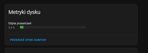

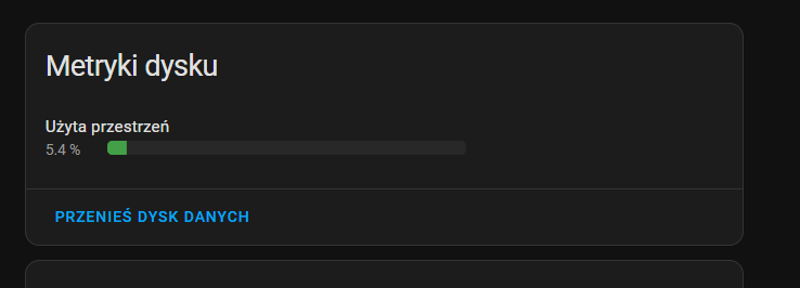

Sam flash przebiegł bez problemu, po 5 minutach na pokładzie iHost jest pełna wersja HAOS z obsługą urządzeń Bluetooth, Zigbee czyli dodatek zigbee2mqtt. Po przeniesieniu danych na dysk zewnętrzny ( na razie pendrive 128GB) zajętość eMMC wygląda tak
 Informacje o systemie
3
Może nie jest to demon prędkosci, ale dla mniej wymagającego użytkownika spokojnie wystarczy.

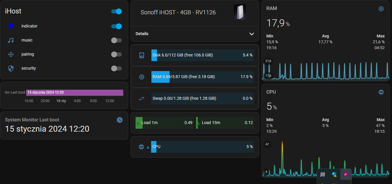

Działa bardzo stabilnie, w porównaniu z RPI3B+ zdecydowana różnica na plus, widać, że te dodatkowe 2GB RAM-u robi robotę.
U mnie to wygląda tak.
iHost1

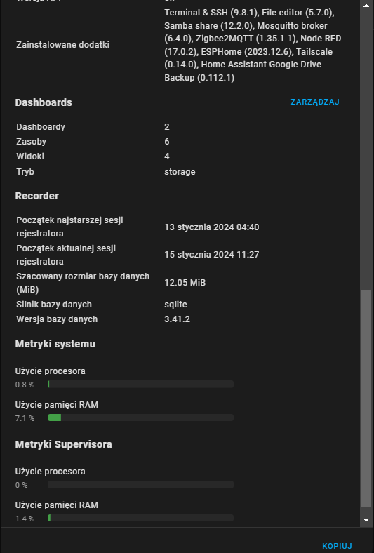

Martwi jedynie zapowiadany brak oficjalnego wsparcia dla architektury procesora 32-bitowego arm i coraz częściej będzie widać w oficjalnych addonach (obecnie np. Matter Server, Piper, Whisper, ....)
Ten dodatek nie jest zgodny z typem procesora lub systemem operacyjnym zainstalowanym na Twoim urządzeniu.
ale też w addonach  z grupy Community (np. Samba NAS, Studio Code Server, Unifi Network, ....)
