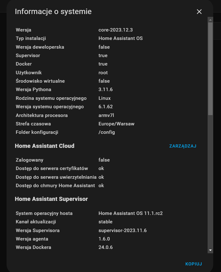

Traf chciał, a raczej Dobry Święty Mikołaj sprawił, że stałem się posiadaczem takiej maszyny,  w wersji RV1126 4GB, czyli mocniejsza i bardziej wydajna. Na początku uruchomiłem sprzęt i przejrzałem jego możliwości pod kątem współpracy z Home Assistant, bo takiego serwera używam na co dzień. Po wstępnej weryfikacji zauważyłem, że bez kombinacji można zainstalować tylko wersję Core, bez możliwości instalowania dodatków i nadzorowania systemu. Taka wersja mocno ogranicza korzystanie z zasobów HA, więc nie jest dla mnie. Pomyślałem, skoro HA i tak może być tylko dodatkiem w postaci kontenera docker i nie ma przynajmniej na razie, możliwości bezpośredniej integracji urządzeń z HA na pulpit iHosta, to dlaczego nie zainstalować HAOS, ale nie jako dodatek, a jako pełny system operacyjny. No dobra, ale szkoda stracić dostęp do systemu eWeLink, tym bardziej, że mapa drogowa firmy ITED, zapowiada się całkiem ciekawie.

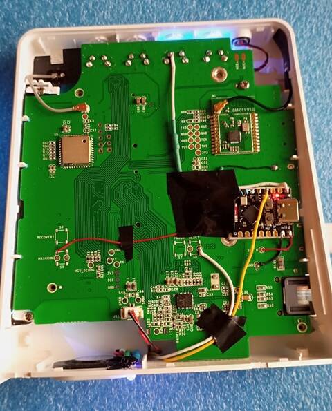

Cały sobotni poranek walczyłem z myślami i doszedłem do wniosku, że zrobię jedno, ale tak żeby został dostęp do drugiego. Tak urodził się pomysł zamontowania wewnątrz urządzenia dodatkowego modułu ESP, w moim przypadku ESP32 C3 mini. Moduł ten ma za zadanie wymuszanie bootowania z karty SD, na którą załadowałem pełny obraz systemu HAOS. Początkowo chciałem wgrać do ESP firmware AFE, ale szybko musiałem zmienić plan ( nie ma wersji pod ten model ESP 32), wgrałem więc Tasmotę, która bez problemu współpracuje z HA, a przy tym może też pracować autonomicznie. Przerobiona na szybko elektronika iHost wygląda tak jak na foto.

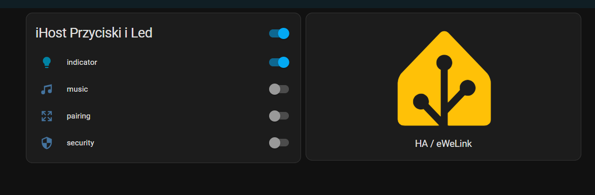

Oryginalny przycisk parowania w iHost, tymczasowo wykorzystałem do przełączania między systemami. Na dole przy głośniku zamontowałem Led sygnalizacyjny informujący jaki system aktualnie może być uruchomiony. Oprócz tego w samym HA mam przełącznik HA/ eWeLink.
4
ESP32 jest zasilony bezpośrednio z portu USB iHosta, więc dopiero całkowite odłączenie zasilania od Huba unieruchamia moduł ESP.
Jak to działa? ESP na jednym GPIO ma tranzystor NPN, który przy aktywnym GPIO zwiera do GND wewnętrzny przycisk w iHost MaskROM, takie zwarcie wymusza boot z karty SD, rozwarcie MaskROM przywraca boot z pamięci eMMC innymi słowy, włączam przełącznik w tasmocie, wkładam kartę SD  z HAOS i mogę korzystać z pełnej wersji Home Assistant, wyłączając przełącznik w Tasmocie i restartując iHost, uruchamia się natywne oprogramowanie eWeLink.

Co do samego HA pracującego na iHost, szybkość uruchamiania się karcie SanDisk 128GB dobrej klasy jest zadawalająca, na pewno szybciej niż np. jakiś pendrive podłączony do USB 2. 0 w iHost.

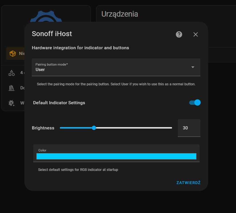

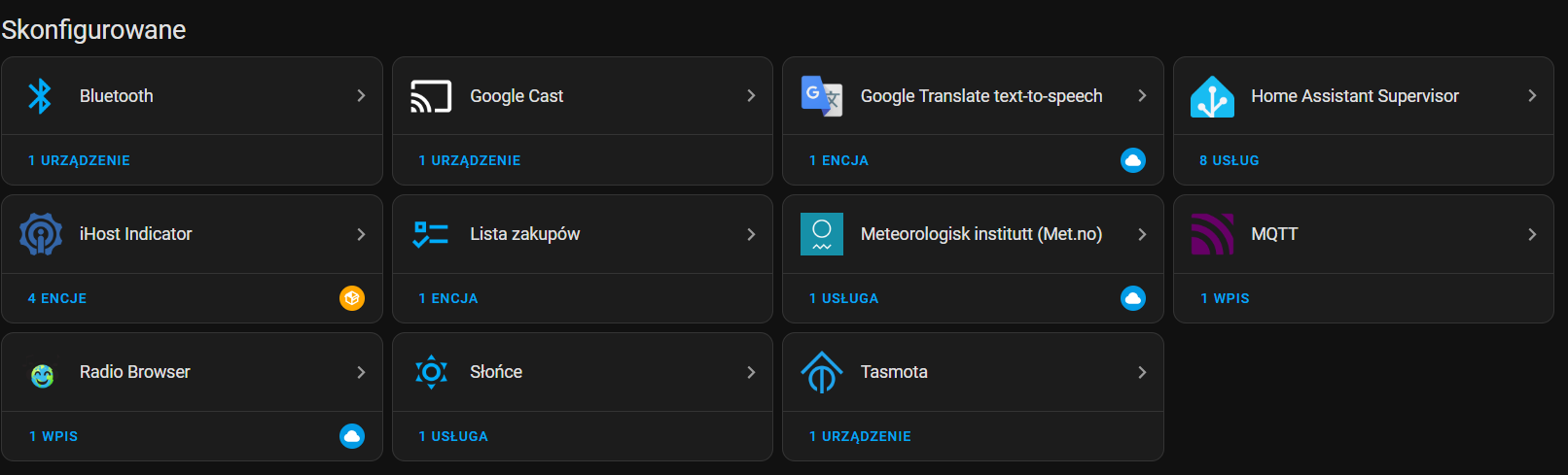

Żeby była możliwa obsługa przycisków i podświetlenia, trzeba zainstalować customową integrację
  https://github.com/darkxst/ihost_indicator
Dzięki temu, możemy sobie wybrać kolor podświetlenia, jasność samych Led, lub wyłączyć podświetlenie po uruchomieniu HA.

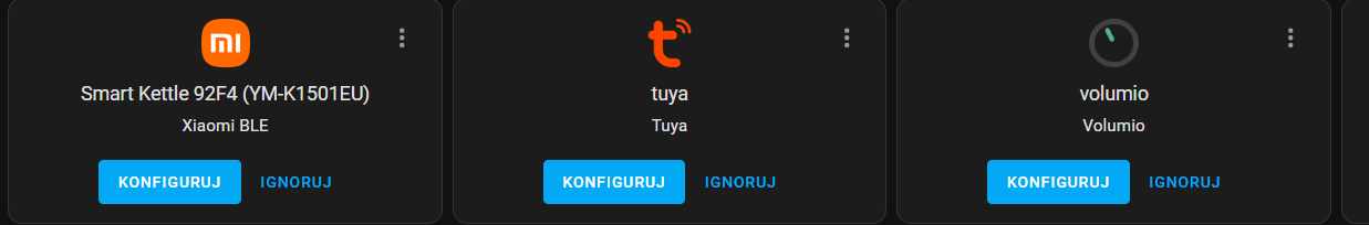

Mimo drobnych niedogodności, iHost z  HAOS z powodzeniem wykrywa wszystko co działa po Bluetooth, pozwala na instalację wszystkich dodatków i integracji, jest mały i energooszczędny.

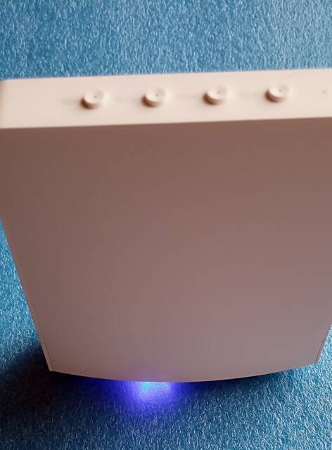

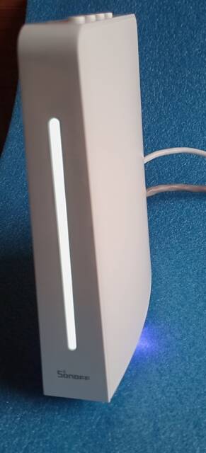

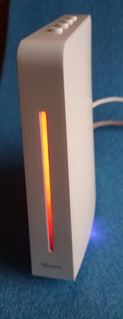

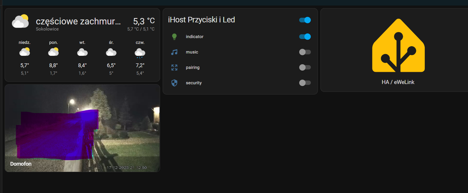

Na koniec kilka fotek z dołożoną Led obok głośnika, i różnica w kolorze paska Led w czasie uruchamiania HA i po jego uruchomieniu.
2.2
3.3
4.4

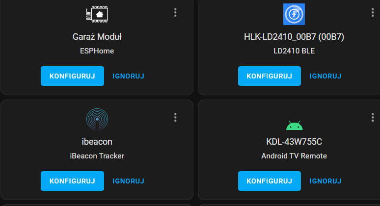

A napisz, czy rozpoznaje, ze ma w sobie moduł ZigBee (aaa napisałeś), WiFi, Bluetooth?
Dodane : 17/12/2023 7:34 pm
Dodane przez: @adrian
WiFi, Bluetooth?
Też napisałem
7
8
 Nawet jakiś tracker w zegarku żony

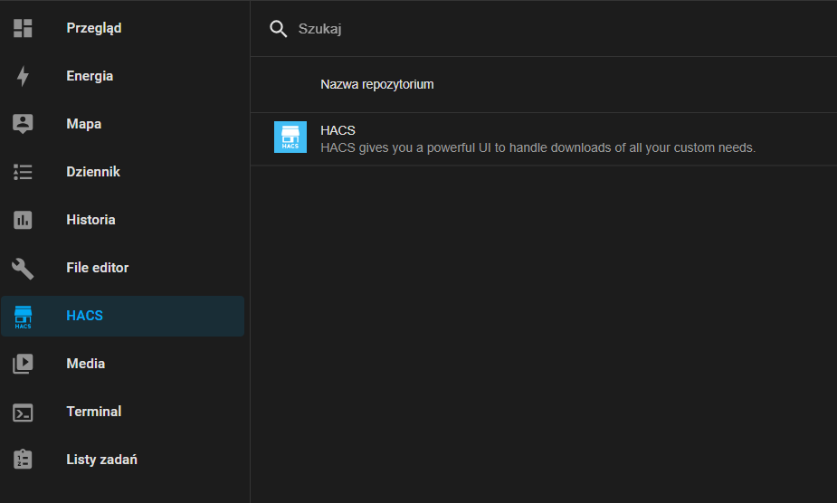

Właśnie zainstalowałem HACS
9
 Idzie jak burza 🙂
Bez modułu nie wykona rozruchu z karty ?

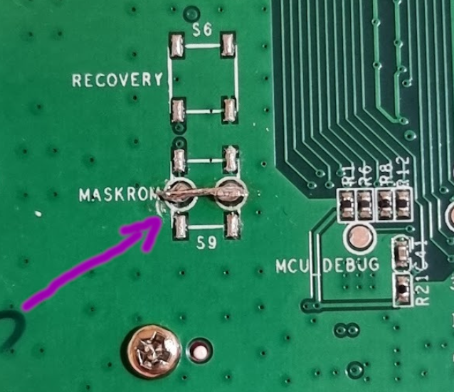

Moduł to tylko moja fanaberia, wystarczy zwykły przełącznik, albo jak chcesz na stałe mieć tylko HA, to zwierasz MaskROM i masz zawsze boot z karty
13
Tyle że wtedy lepiej wgrać obraz na eMMC i kartę lub jakiś dysk zewnętrzny przeznaczyć na dane

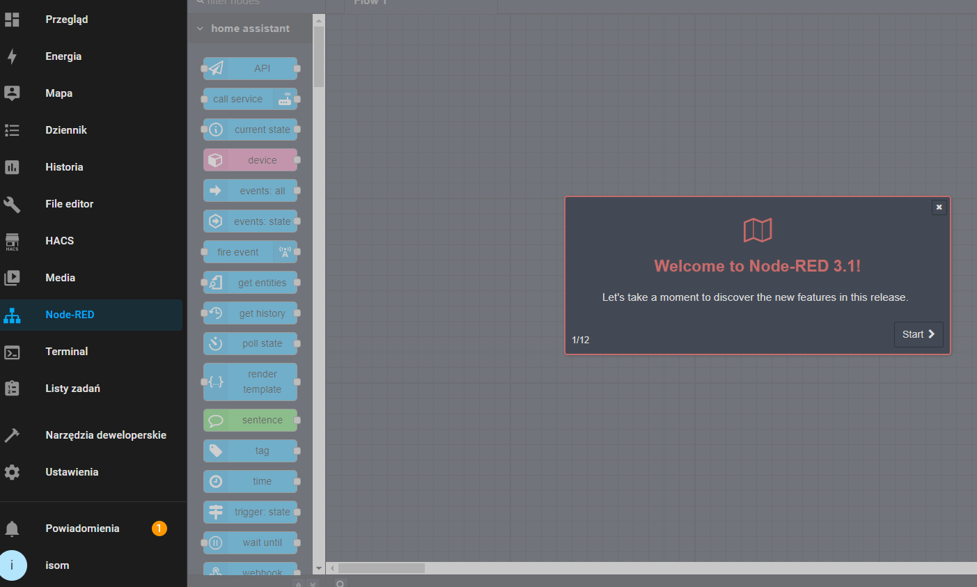

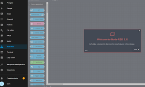

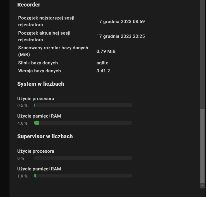

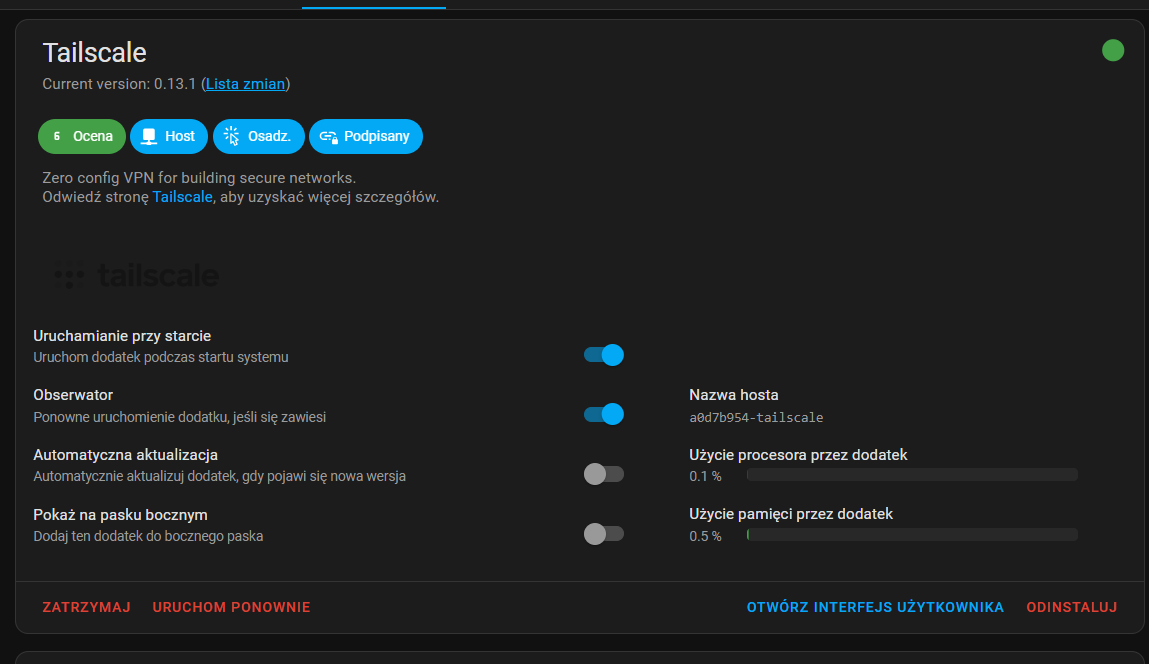

A ja ciągle coś dokładam, Node Red, Kamera, kilka dodatków,  zdalny dostęp, a procek jakby nie widział, nudzi się
10
11
14
15
