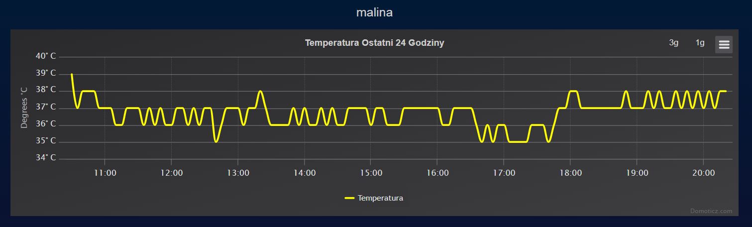

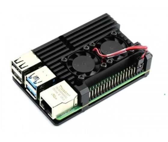

Używam raspbery Pi4, chłodzę oczywiście  i nie lodem a w obudowie z dwoma wentylatorkami i jak sprawdzałem na wykresach to miała ok. 35*C średnio.

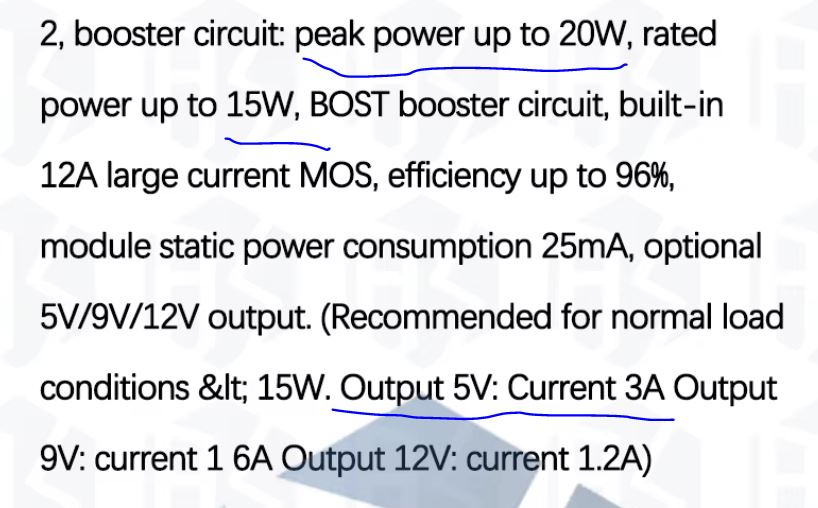

Mam gdzieś instrukcję do zdiagnozowania. Jestem w trakcie nagrywania obrazu na dysk WDigital-jak wyżej na zdjęciu- 2,5"? SD (chyba)-już udało mi się uruchomić malinę i domoticza z tego dysku 🙂 :).
Dysk pobiera 2,6W, malina nie wiem, a zasilacz mam 3W ...wypadało by zatem zwiększyć zasilacz- na jaką moc ?
Domoticz -zawieszał się-nic się  nie włączało.
Malina ma dwa rodzaje wyjść USB- niebieskiec i czarne EDAC- pod które podłączyć dysk SATA ? Pod niebieskie ?

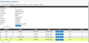

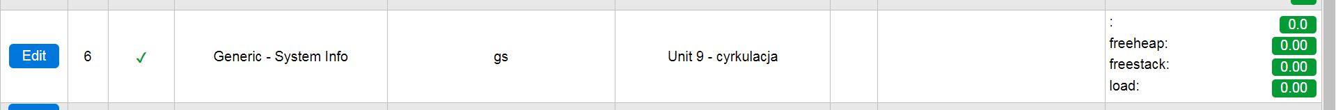

W ESP Easy jest możliwość numeracji kolejnych jednostek ESP.
numeracja
Czyli jest możliwość wysłania jakiejś danej z jednej płytki do drugiej-komunikacja wzajemna.
No to chcę wyświetlić coś na LCD z innej jednostki- jak to zrobić:
tak nie działa: [cyrkulacja_9,gs#dt] -- gdzie cyrkulacja_9 to jest nazwa tej innnej jednostki , próbowałem też: [gs#dt]

Co do zasilania Malinki to zasilacz powinien być:
  • 5V DC via USB-C connector (minimum 3A*)
  • 5V DC via GPIO header (minimum 3A*)
Co do dysku to może kup jakiś SSD a nie na zwykłym HDD stawiaj system.
Kiedyś czytałem, że w tej malinie USB3 nie jest takie szybkie jak powinno być.

Chyba mi się udało przez stworzenie nowego czujnika i tam wskazuję nr jednostki. Ale to chyba jest słabe, lepiej przez kontroler
oczywiście, że jest. Od tego masz ESPEasy P2P Networking. Poszukaj tu, opisywałem to.

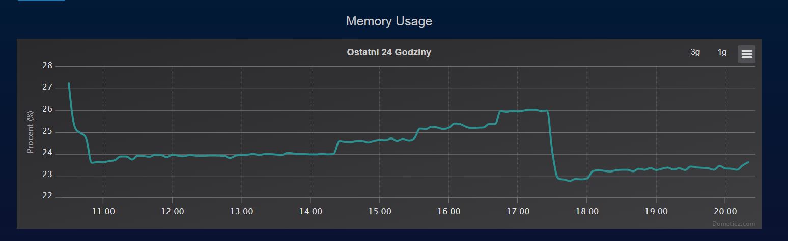

Biorę się za diagnozę systemu Domoticza, bo po zrobieniu obrazu z karty SD na dysk i po uruchomieniu Domoticza z dysku - problem powrócił- czyli karta sama w sobie jest raczej ok, malina pracuje więc winny Domoticz.
Aktualizuję system :  apt-get update && sudo apt-get upgrade -y
Przechwytywanie
Dodane : 07/03/2025 11:09 am

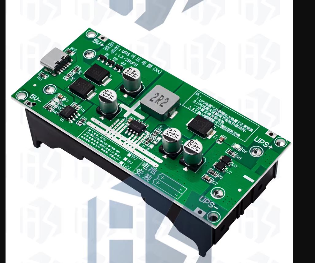

Właśnie przyjechał mój ups do maliny.

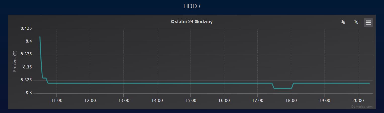

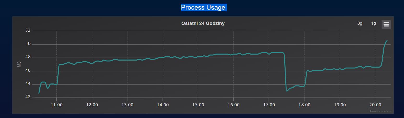

t5
t4
t3
t1
t
Nie. Obserwuję stale logi, nie ma nic na czerwono. Chyba, że zainstaluję watchdoga, żeby zobaczyć co się dzieje tuż przed zawieszeniem się.
Dodane : 07/03/2025 9:17 pm

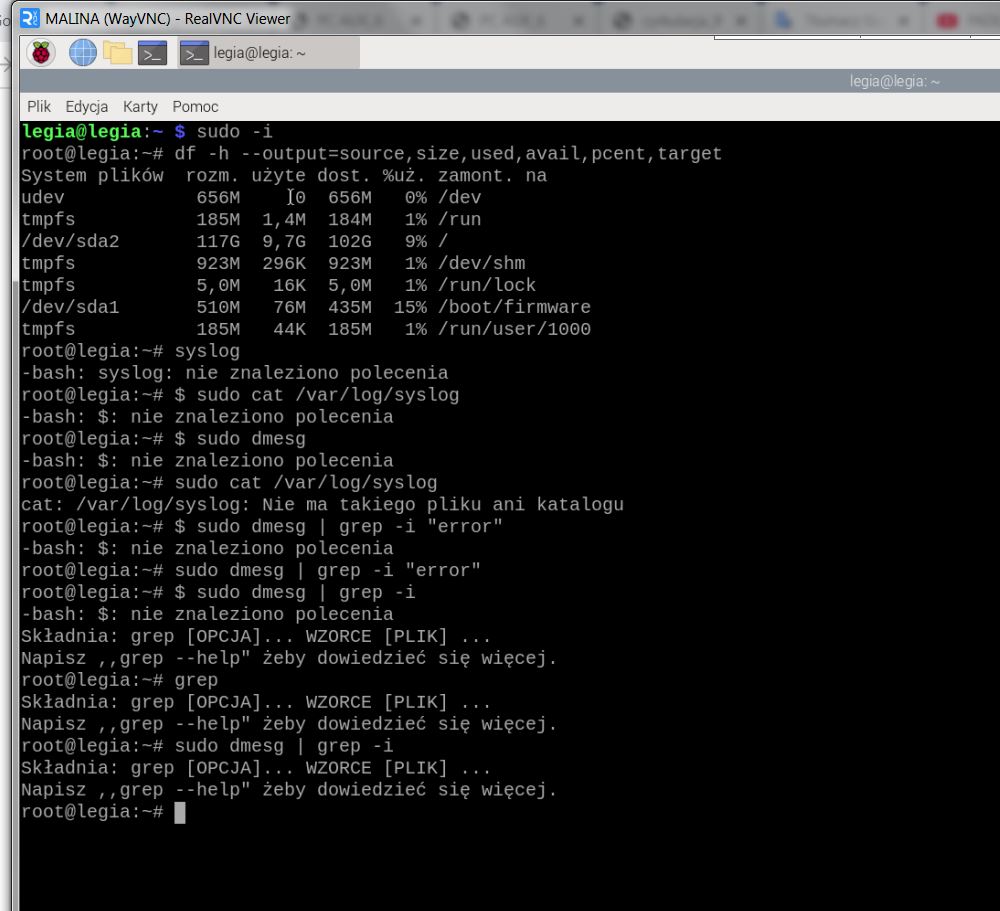

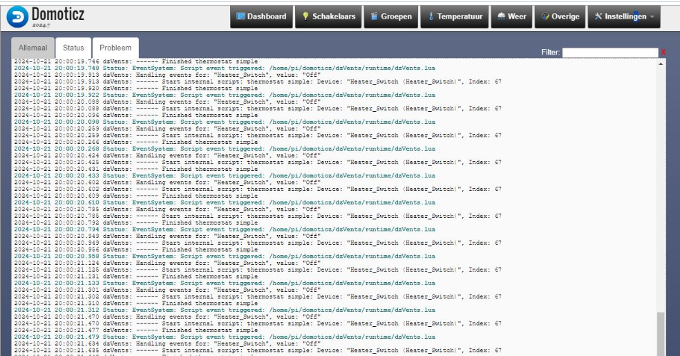

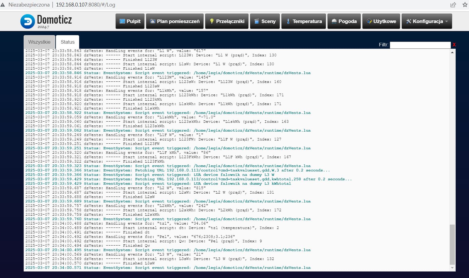

Tylko to co pokazałeś to nie są logi.
Jest taka zakładka o ile pamiętam Konfiguracja i potem Logi
Tu masz przykład bardzo nieprawidłowych logów gdzie jedno urządzenie aktualizuje się co sekundę
Zrzut ekranu 2025 03 07 203816
Dodane : 07/03/2025 9:33 pm

No bo nie ma nic na czerwono.
logi
Dodane : 07/03/2025 9:35 pm
U Ciebie jest podobnie 🙂 Domoticz jest jednowątkowy i tyle skryptów w jednej sekundzie nie wróży długiej bezawaryjnej pracy.
Wymiana dysku nic nie zmieni
Przeczytaj sobie to z translatorem https://forum.domoticz.com/viewtopic.php?t=42766
Dodane : 07/03/2025 9:44 pm

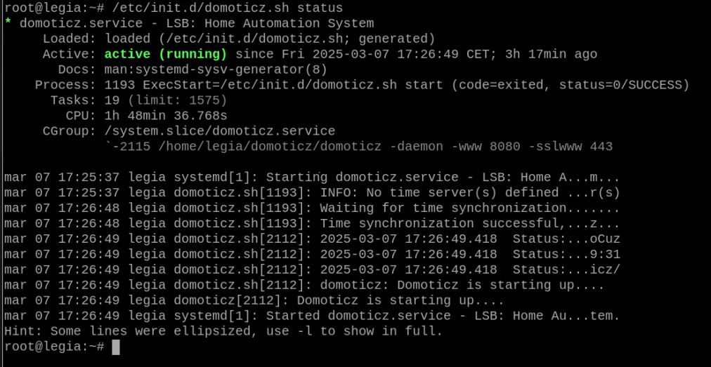

Aktualizowałem dziś system. Status Domoticza:
status
Dodane : 07/03/2025 9:46 pm

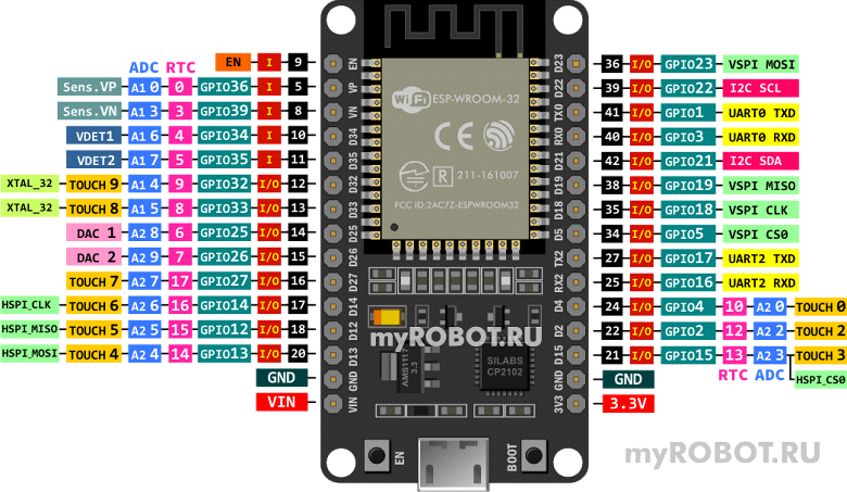

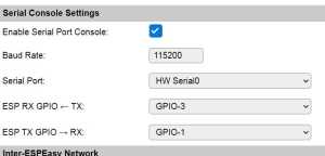

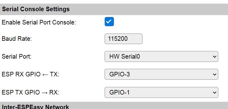

esp32 pinout
Esp32 ma dwa RX i TX. GPIO1,3 i 16,17.
uzaws
Jednak w ustawieniach zaawansowanych można wskazać tylko jeden HW serial.
No to pytanie . Bo Chciałem podłączyć na tych dwóch osobnych portach: na jednym PZEM-a, a na drugim drugiego PZEM-a. JA wiem  i mi nie tłumaczcie, że da się zaadresować na jednym porcie dwa, bo wam udowodnię, że jest taka opcja, że się nie da.
A ja pytam czy da się podłączyć na jednym UART jednego PZEMA, a na drugim drugiego PZEM-a? - w ESP-32.

Wpisów: 1476
1. nie mieszaj wątków, jak masz potrzebę to załóż nowy
Dodane przez: @geoterm
2. jak chcesz coś tu udowadniać to najpierw wyjaśnij o co Ci chodzi.
Dodane : 08/03/2025 11:10 pm
@geoterm tym że domoticz działa 1 dzień na dysku, udowodniłeś że masz problem ze stabilnością pracy tego Domoticz.
Problem pewnie wynika z tego co już pokazałeś i potwierdziłeś, nie znam zasobników CWU w których temperatura wody jest w stanie się zmienić o 5 stopni w ciągu 5 sekund , więc udowodnij po co to 5 sekund. Sprawdzanie czy cały układ cyrkulacji osiągnął zadaną co 5 sekund też nie ma sensu, bo jak ruszy pompa to nawet najkrótszy układ  nie zagrzeje się w 5 sekund.
Udowodnij też że nie da się ustawić indywidualnej adresacji dla dwóch pzem-04 , ale opisz to w nowym temacie, bo zrobiłeś taki miszmasz w tym wątku, że gdy ktoś będzie to czytał, o cyrkulacji dowie się mniej niż o twoich problemach.
