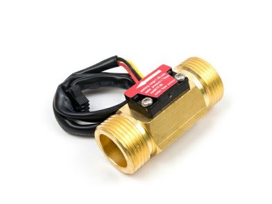

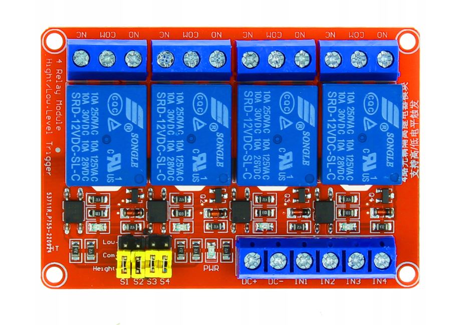

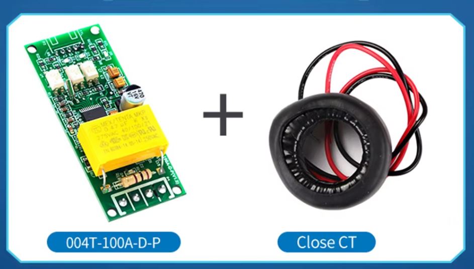

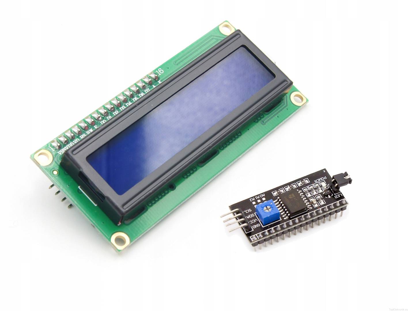

zabieram się za drugi projekt na tym forum z następujących klocków:
5v5a
ds
esp32 pinout
przekaźniki
schemat
yfb6
lcd
pzem
 Pompa już mi działa, ale chcę jej teraz zrobić "revitalift " pod czujnym okiem specjalistów. Chcę na ESP32 boooo jak dobrze rozumiem- jest na niej duże wejść analogowych. Licznik ciepła oparty na DS18B20 będzie taki średnio precyzyjny. Chciałbym zrobić na razie na DSach, a potem na  dwóch termistorach.

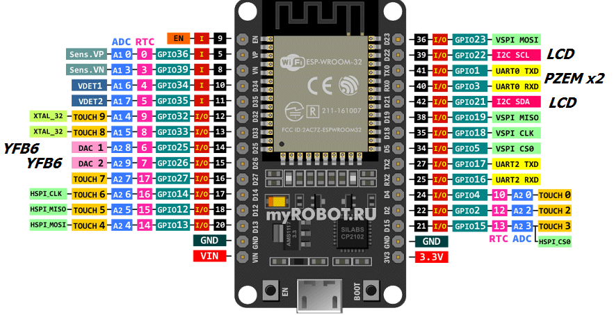

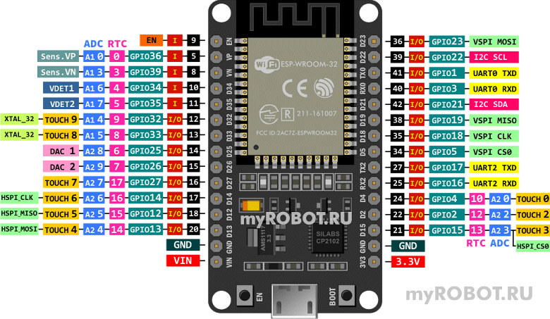

geoterm
(@geoterm)
Wpisów: 200
esp32 pinout   Kopia
Podłączenie do pinów. Będzie ok ? Gdzie dać DS18B20 ? Gdzie dać przekaźniki 4 sztuki ? Wydaje mi się, że wszystko ładnie pięknie chodzi dopóki się nie podłączy przekaźników, albo dopóki się nie podłączy dane do Domoticza-do kontrolera.
Dodane : 04/03/2025 5:16 pm

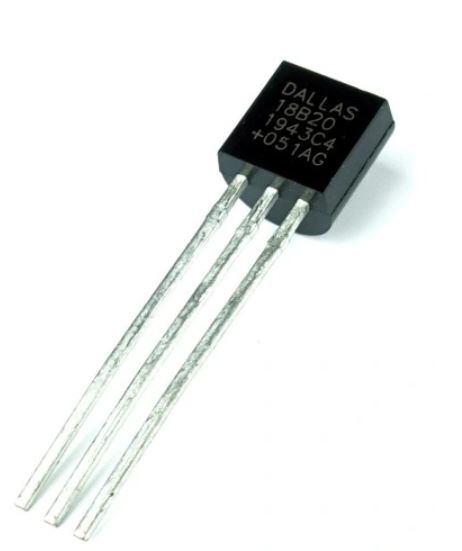

geoterm
(@geoterm)
Wpisów: 200
Albo kupić dwa oryginalne DS18B20
https://www.gotronik.pl/czujnik-temperatury-ds18b20-oryginal-dallas-p-9701.html?gQT=2
