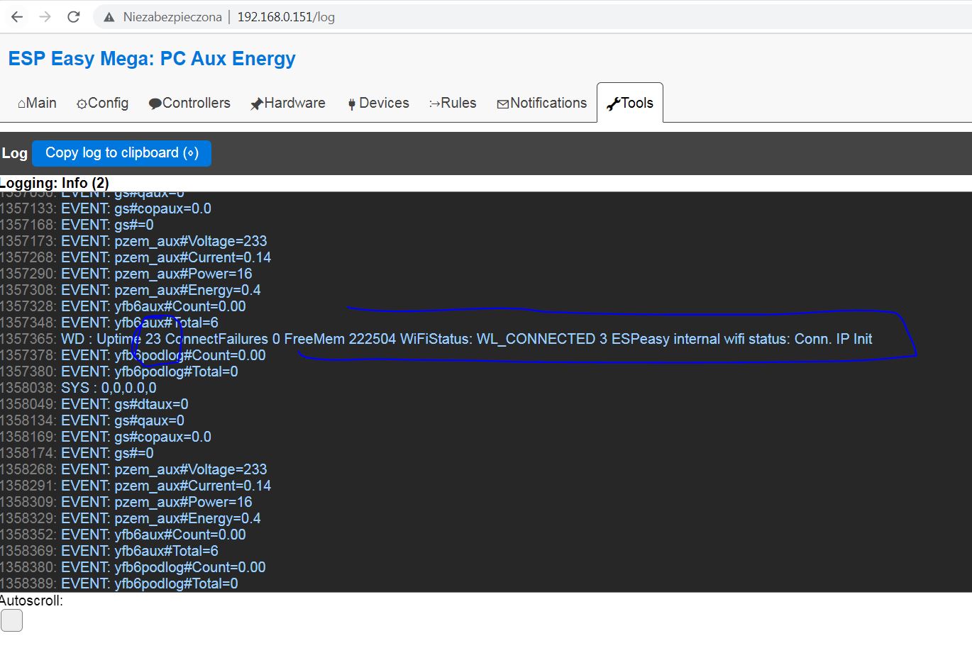

Idę teraz tropem logów. Może to to resetuje. Twoje polecenia wprowadzałem w rules.
qwerty
logi
Dodane : 05/03/2025 12:55 am
Jak w przeglądarkę wpiszesz
192.168.0.107:8080/json.htm?type=command&param=udevice&idx=190&nvalue=1
i zatwierdzisz enterem, to nie zapala się lampka w Domoticzu?
Co do logów po restarcie lecą od nowa.
Byś musiał się podłączyć laptopem i zapisywać do pliku. Ewentualnie obserwuj logi i zobacz kiedy się restartnie. Może coś zobaczysz.

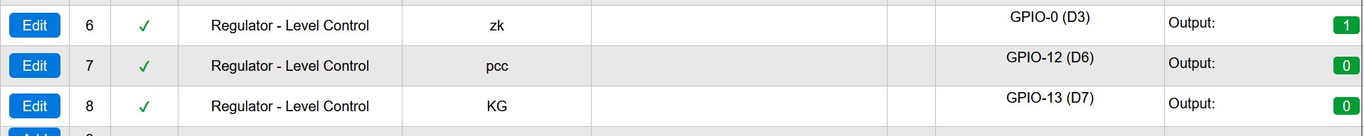

frt
To co jest błędne w rules:
on zk#Output do
SendToHTTP 192.168.0.107:8080/json.htm?type=command&param=udevice&idx=190&nvalue=1
SendToHTTP 192.168.0.107:8080/json.htm?type=command&param=udevice&idx=190&nvalue=0
endon
on pcc#Output do
SendToHTTP 192.168.0.107:8080/json.htm?type=command&param=udevice&idx=191&nvalue=1
SendToHTTP 192.168.0.107:8080/json.htm?type=command&param=udevice&idx=191&nvalue=0
endon
on KG#Output do
SendToHTTP 192.168.0.107:8080/json.htm?type=command&param=udevice&idx=192&nvalue=1
SendToHTTP 192.168.0.107:8080/json.htm?type=command&param=udevice&idx=192&nvalue=0
endon
Dodane : 05/03/2025 1:50 am
No raczej. Zobacz post nad twoim postem. Tam napisałem inaczej
Dodane : 05/03/2025 2:27 am
geoterm
(@geoterm)
Wpisów: 200
Już chyba wiem co źle robię, źle jest podane on i off.
Dodane : 05/03/2025 2:30 am
geoterm
(@geoterm)
Wpisów: 200
on zk#Output do
SendToHTTP 192.168.0.107,8080,/json.htm?type=command&param=udevice&idx=190&nvalue=0
SendToHTTP 192.168.0.107,8080,/json.htm?type=command&param=udevice&idx=190&nvalue=1
Endon
on pcc#Output do
SendToHTTP 192.168.0.107,8080,/json.htm?type=command&param=udevice&idx=191&nvalue=0
SendToHTTP 192.168.0.107,8080,/json.htm?type=command&param=udevice&idx=191&nvalue=1
Endon
on KG#Output do
SendToHTTP 192.168.0.107,8080,/json.htm?type=command&param=udevice&idx=192&nvalue=0
SendToHTTP 192.168.0.107,8080,/json.htm?type=command&param=udevice&idx=192&nvalue=1
Endon
Czy ten kod jest prawidłowo ? w sensie on-off?
Włącza mi żarówkę, ale nie wyłączy jej- tzn widzę, że próbuje, ale coś ją trzyma.
Dodane : 05/03/2025 2:51 am
Ja bym tak to napisał.
on zk#Output=0 do
endon
on zk#Output=1 do
endon
lub zrub tak, też powinno działać
on zk#Output do
SendToHTTP 192.168.0.107,8080,/json.htm?type=command&param=udevice&idx=190&nvalue=[zk#output]
endon
Dodane : 05/03/2025 6:49 am
geoterm zareagował
geoterm
(@geoterm)
Wpisów: 200
Dobra, dziękuję,  tak działa, jedynie zamieniłem 1,0  0,1 bo żarówka świeciła kiedy był brak przepływu, sorry, że tak wam zawracam d :). jedyny minus to taki, że jak ręcznie wyłączę żarówkę to musi zrobić cały cykl od nowa, wyłącz włącz i wtedy prawidłowo sygnalizuje

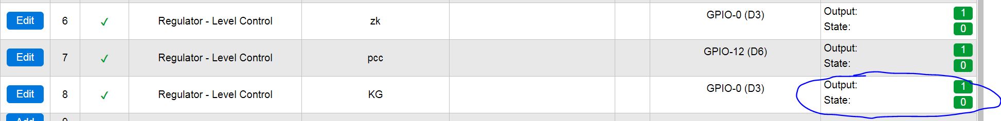

Dobra, dziękuję, drugi sposób, drugi skrypt Rules też działa, a jest krótszy, będę was wychwalał po wszystkich odpustach.Zmieniłem Output na State i już logika jest ok.
os
on zk#State do
SendToHTTP 192.168.0.107,8080,/json.htm?type=command&param=udevice&idx=190&nvalue=[zk#State]
endon
on pcc#State do
SendToHTTP 192.168.0.107,8080,/json.htm?type=command&param=udevice&idx=191&nvalue=[pcc#State]
Endon
on KG#State do
SendToHTTP 192.168.0.107,8080,/json.htm?type=command&param=udevice&idx=192&nvalue=[KG#State]
endon
Dodane : 05/03/2025 10:26 am
geoterm
(@geoterm)
Wpisów: 200
A to stąd te wszystkie komendy do ESP się bierze:
https://espeasy.readthedocs.io/en/latest/Reference/Command.html#internal-commands
czyli baza to:
192.168.0.111/control?cmd=
i dodajemy komendę, np. ResetFlashWriteCounter
192.168.0.111/control?cmd=ResetFlashWriteCounter
noo fajne to, takie amerykańskie
Dodane : 05/03/2025 10:31 am
geoterm
(@geoterm)
Wpisów: 200
Finalnie. Ostatnie szlify - normalnie jak krew z nosa, ale nauka kosztuje. Lampka od kotła gazowego ma się nie świecić -bo kocioł jest odstawiony, choć przekaźnik na niego jest "on". W tym skrypcie już to ująłem:
on zk#State do
endon
on pcc#State do
Endon
on KG#State=0 do
endon
on KG#State=1 do
endon

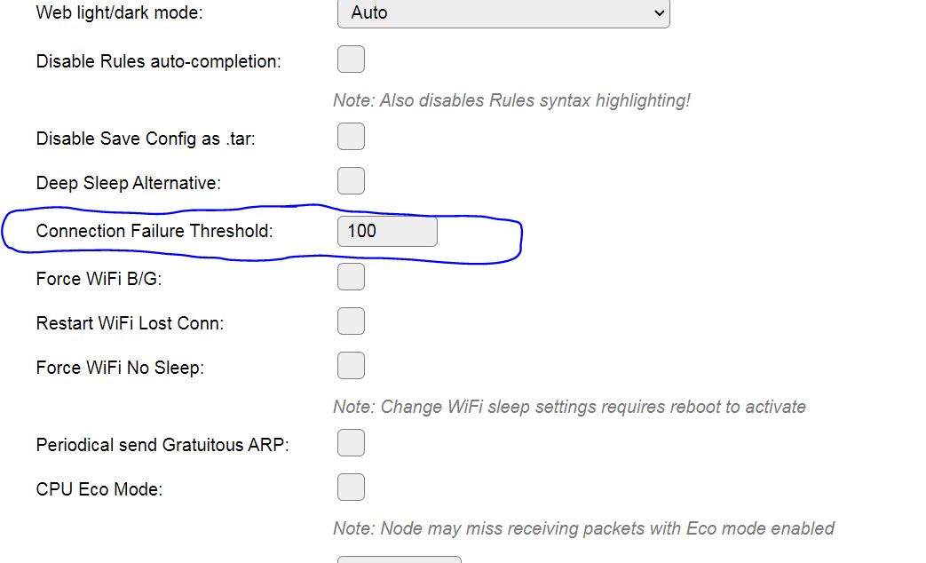

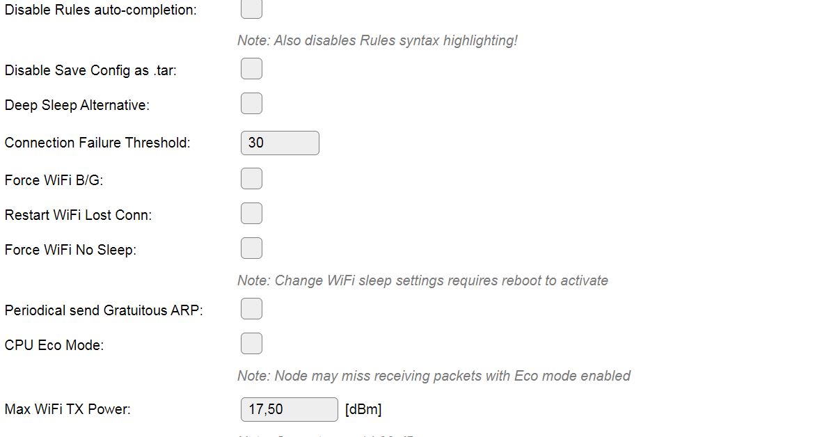

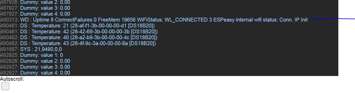

8cc
8c
Czy dobrze rozumiem, jeśli dojdzie do 100 prób wtedy resetuje się ESP?

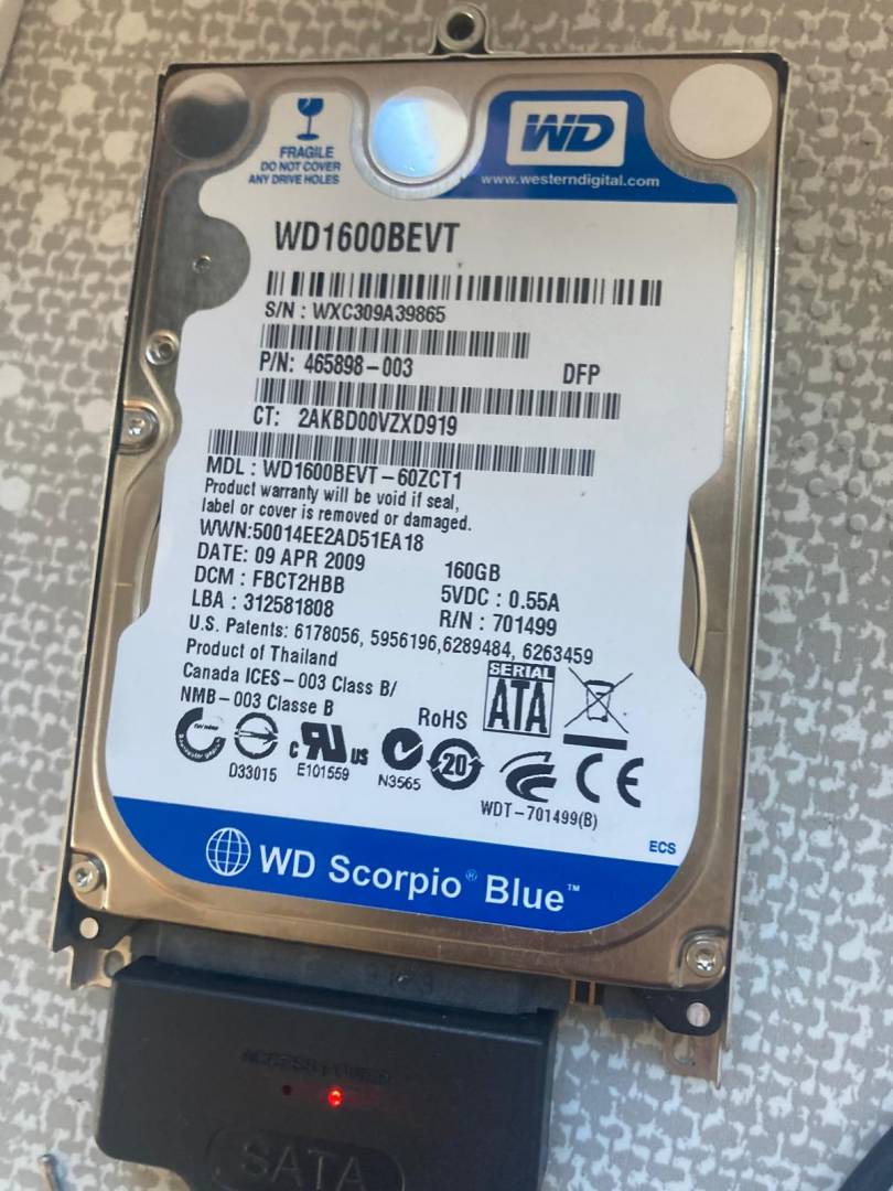

karta
WhatsApp Image 2025 03 06 at 09.47.07
hd
WhatsApp Image 2025 03 06 at 09.26.08
Wiesza mi się domoticz. Mam obraz swojej karty SD i back-up Domoticza. Chcę na tym dysku WD zamiast karty SD postawić system-wgrać obraz przy pomocy tych programów ze zdjęcia. Czy to dobry pomysł? Do tej pory jechałem na karcie SD Samsung, wydaje mi się, że ona jest kl.10...
Zamówiłem sobie z ciekawości kartę  Adata jako zapasową- ma nawet dobre opinie - zobaczymy ją .
Czekam też na mój zasilacz UPS do maliny ...
Czy tym programem można śledzić logi ESP  ? Czy jakiś inny jest lepszy ? https://www.datadoghq.com/dg/logs/log-management/?utm_source=google&utm_medium=paid-search&utm_campaign=dg-logs-emea-logmonitoring&utm_keyword=log%20monitoring%20system&utm_matchtype=p&igaag=131124411755&igaat=&igacm=15419171178&igacr=608697633027&igakw=log%20monitoring%20system&igamt=p&igant=g&utm_campaignid=15419171178&utm_adgroupid=131124411755&gad_source=1&gclid=CjwKCAiArKW-BhAzEiwAZhWsIJMRio9H-DK9HYfB5rjDHwU1DtCjexn1CY_lxQkdVpMyUnl6awkB9xoCwZ0QAvD_BwE
Dodane : 06/03/2025 9:30 am
A którą malinę używasz?
I co to znaczy wieszający się domoticz? Wywala proces, nie odpowiada na malinie, system cały się wiesza?
Malina 4 powinna być chłodzona.
