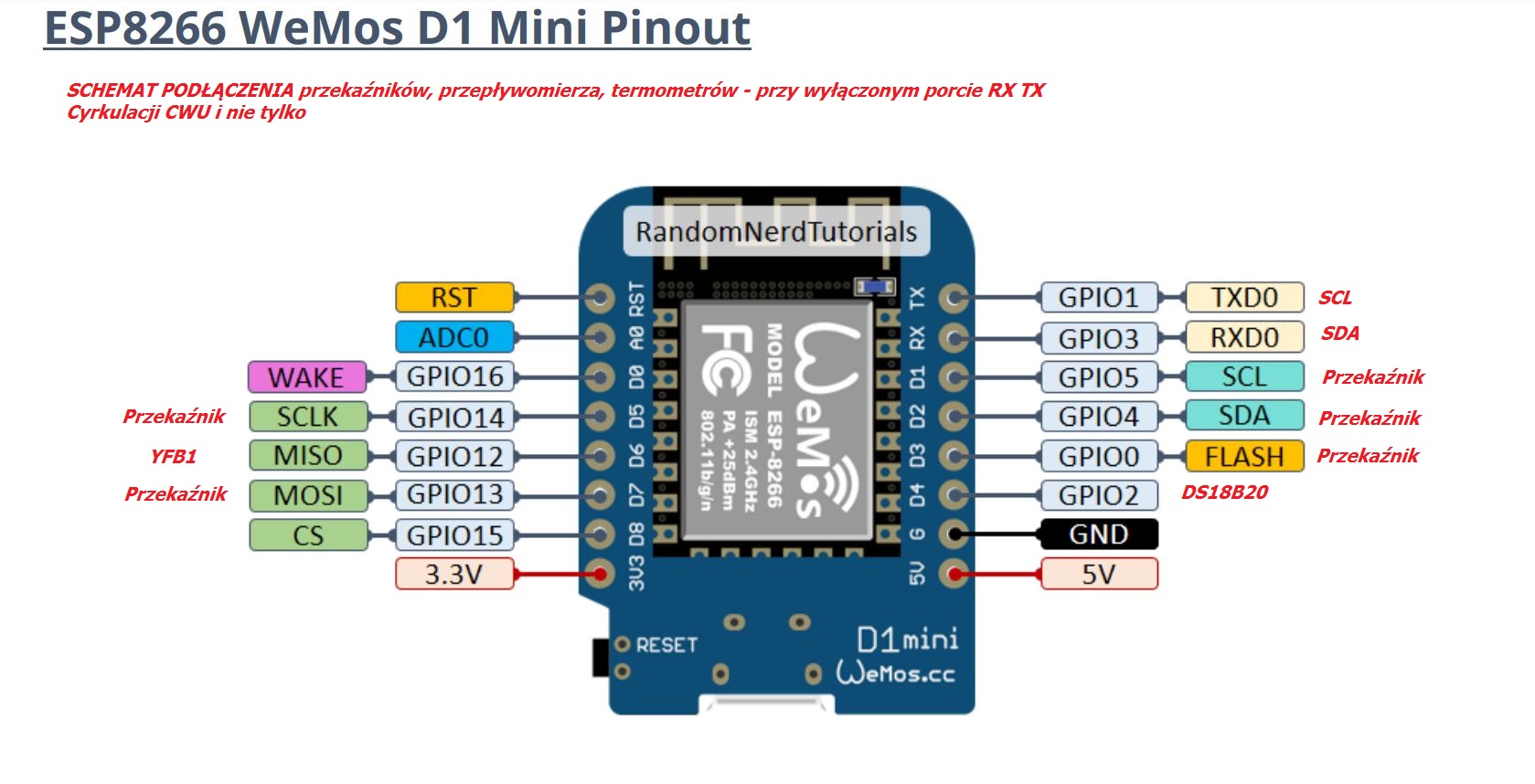

Skoro wyłączyłeś komunikację szeregową, czyli wyzwoliłeś RX i TX , to dlaczego ich nie wykorzystasz biorąc pod uwagę obostrzenia dotyczące tych portów ?
Nie napisałeś od samego początku ile potrzebujesz przekaźników, wejść itd, tylko tak cykasz co chwilę coś nowego 🙂
Biorąc pod uwagę że magistrala I2C jest podciągnięta do VCC, czyli TX nigdy nie spotka się z masą bo wtedy ESP by nie wstał, widzę tu zapas GPIO na 4 przekaźnik.
Jadąc od góry
GPIO 0 - rezerwa
GPIO 1 - TX - SCL do LCD
GPIO 2 - DS18B20
GPIO 3 - RX - SDA do LCD
GPIO 4 - Przekaźnik 1
GPIO 5 - Przekaźnik 2
GPIO 12 - YF-B1
GPIO 13 - Przekaźnik 3
GPIO 14 - Przekaźnik 4
I to by było na tyle. Jak chcesz więcej to zastosuj PCF8574 i będzie kolejne 8 GPIO 🙂

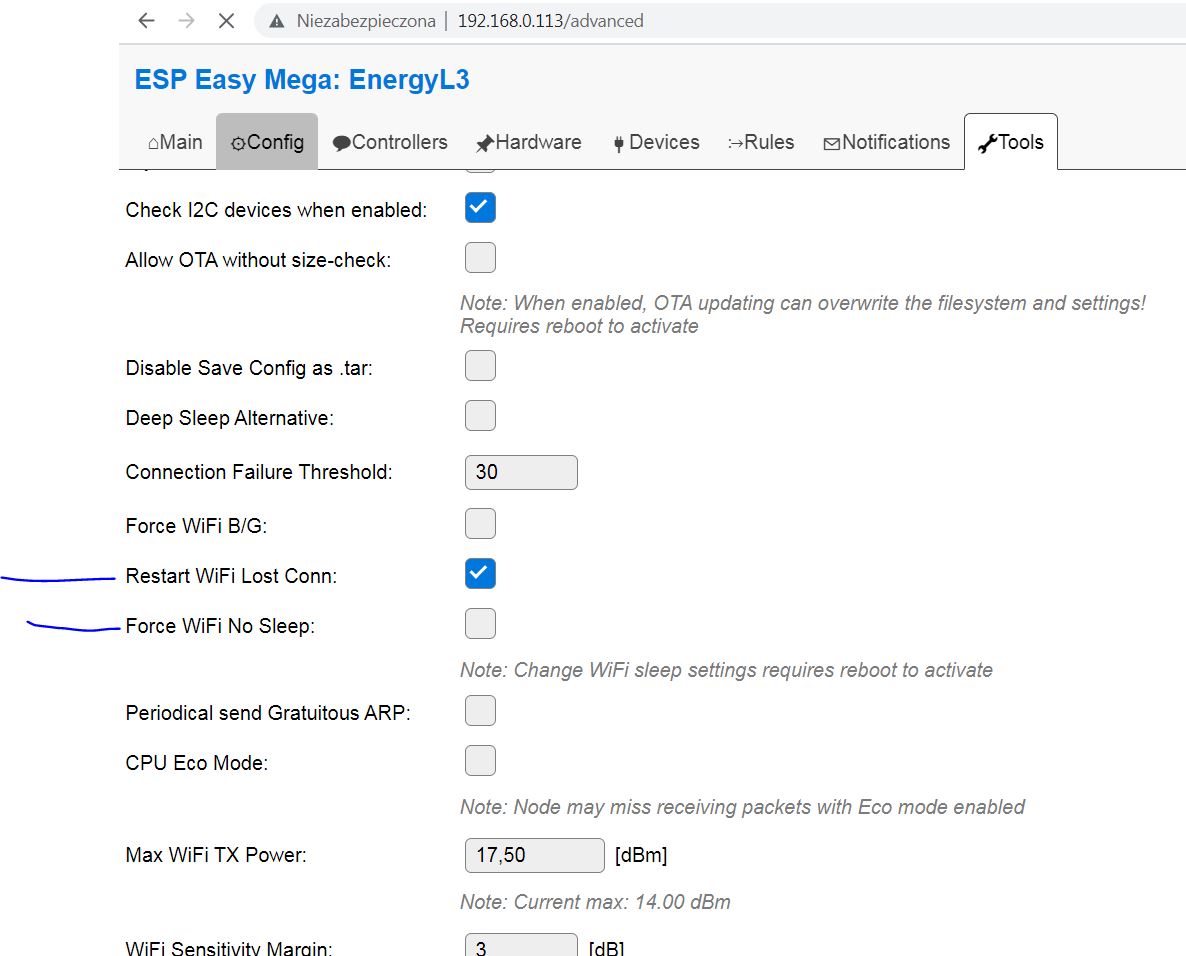

Dużo ciekawych rad jest na tym forum,
często mi się te płytki ESP resetują co jest denerwujące.
Zmieniłem to ustawienie na 30 ale wiele płytek mi się często resetuje. Podejrzewam, że dlatego, że wyłączyłem Malinę-Domoticza. Nie da się tak zrobić, żeby te płytki funkcjonowały samodzielnie ?Bo już mnie to zaczyna denerwować. Nie wiem czy to  wina tego ESP i lepiej przejść na Tasmotę.
W Ustawieniach  Tools - Advanced Settings
ustaw  Connection Failure Threshold: 30
nie radzę mniej niż 30 żeby nie resetował się przy każdej błędnej próbie połączenia z wifi
Dodane : 03/03/2025 9:47 pm

esp8266 cyrkulacja piny
Oznaczenia na płytce.

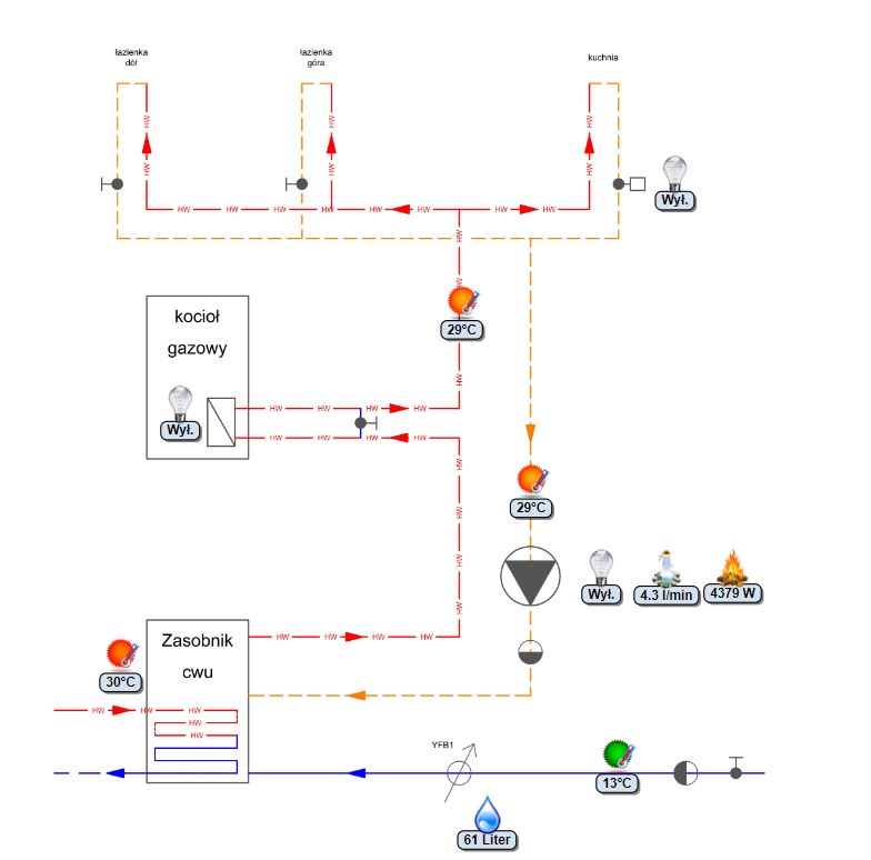

schemat
Schemat finalny w trakcie pracy.

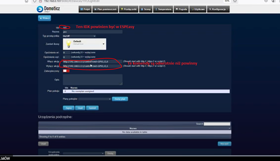

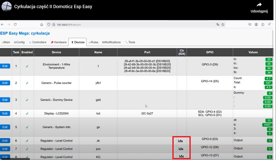

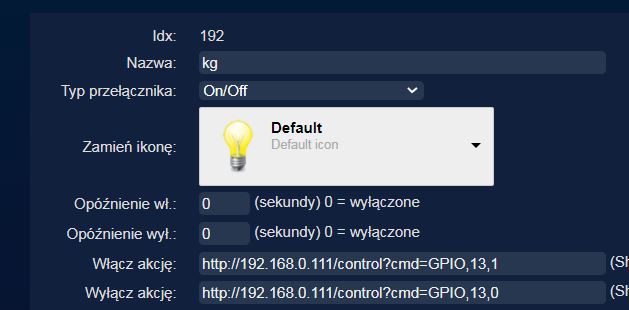

Dodane przez: @geoterm

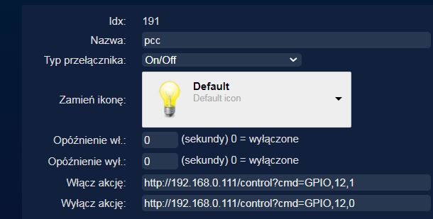

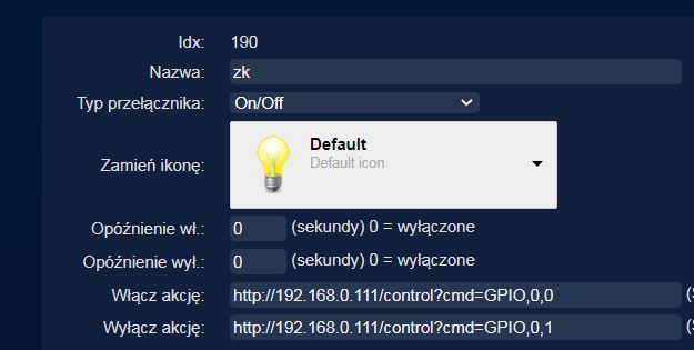

Zanim przejdziesz na Tasmotę co wcale nie będzie złym posunięciem ( moje zdanie i nie brać go sobie do serca), uporządkuj ten bałagan w sofcie i Domoticzu.
W Espeasy nie podałeś idx przełączników które mają reagować na zmianę stanu twoich fizycznych przekaźników.
Ja rozumiem że tam gdzie masz kilka wartości jak temperatury, nie ma jak wstawić idx, ale dla przekaźników dlaczego nie ?
 Przecież każda żarówka w domoticz ma swój idx , jak go wstawisz w pola które zaznaczyłem, to komunikację w jedną stronę tzn z esp do domoticz masz już z głowy.
W drugą stronę trzeba poprawić wpisy w akcjach tych żarówek 🙂

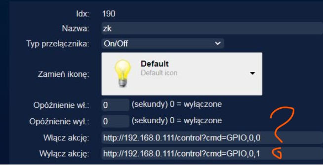

http://<ESP IP address>/control?cmd=GPIO,4,0   komenda OFF
http://<ESP IP address>/control?cmd=GPIO,4,1   komenda ON
U Ciebie w akcji "włącz" jest OFF 🙂
Ogólnie korzystanie z http ma wiele wad i warto się zacząć wdrażać w mqtt , tym bardziej że masz zapędy do Home Asisstant, a tam bez mqtt będzie bardzo trudno, tzn ESPEasy nie ruszysz bez brokera mqtt.
Tak po za tym odmłodziłeś mnie o kilka ładnych lat tym swiom filmem 🙂 Czasy kiedy wypełniałem akcje przełączników w Domoticz to moje początki z automatyką.
Dodane : 04/03/2025 2:02 pm

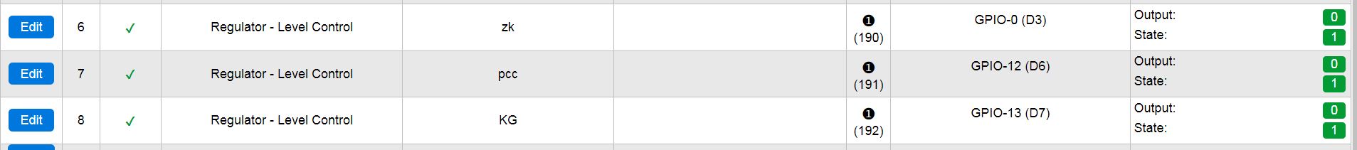

geoterm
(@geoterm)
Wpisów: 200
qaz
qwe4
qwe3
qwe2

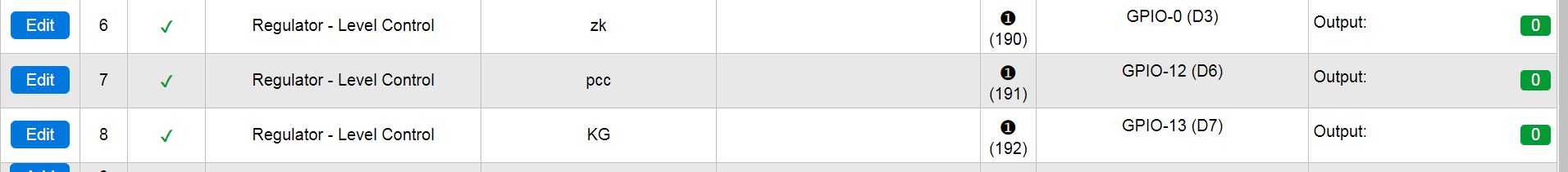

qwe1

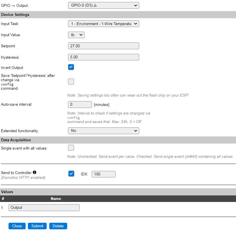

Podałem IDX, dalej nie "włączają" się żarówki. Z palca się włączają, ESP regulator zaraz blokuje i wyłącza. Ale wyłącza przekaźnik, a z ręki włączona lampka sygnalizacyjna dalej świeci. Zazwyczaj młode panienki odmładzają :), ale jak widać nie tylko one to umieją :). Zmieniałem też invert output w regulatorze, też nie pomogło. DS-y -czyli po kilka czujników w jednym wierszu wysyłam skryptem do Domoticza.
A może esp przestaną się resetować po wyłączeniu maliny/domoticza kiedy odłączę w esp kontroler ?
qws
Dodane : 04/03/2025 3:00 pm
geoterm
(@geoterm)
Wpisów: 200

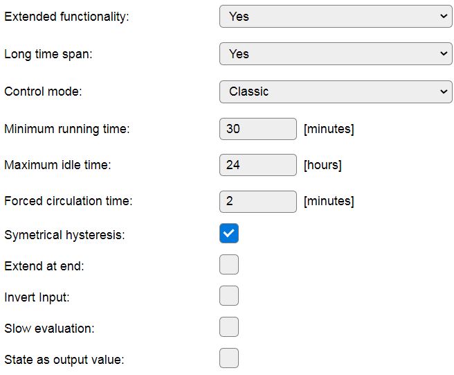

state
 A może chodzi o ten ptaszek ? State value ?
Dodane : 04/03/2025 3:18 pm
Zazwyczaj młode panienki odmładzają :), ale jak widać nie tylko one to umieją 🙂

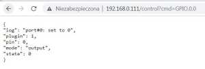

No widzisz jak poprawiłeś mi nastrój 🙂 Wracając do tematu co to jest ?

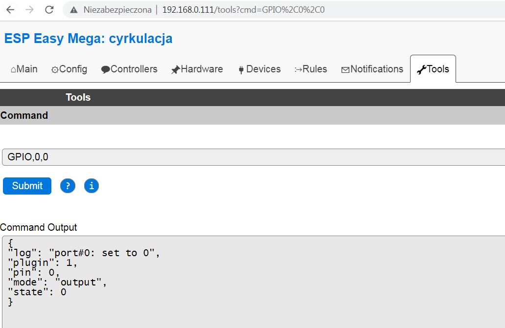

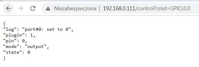

 Wywal chwilowo te śmieszne automatyzacje z ESPEasy, sprawdz czy komendy wstawiane w akcjach przełączników działają z przeglądarki.
Inaczej to nikt nie dojdzie co tam u Ciebie się dzieje 🙂

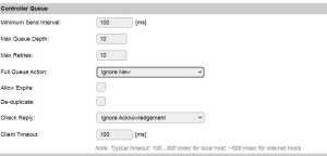

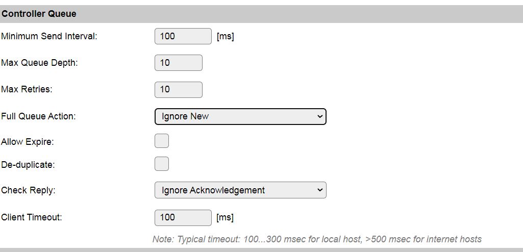

kontr
A może tu można ustawić to,  żeby nie resetowała się płytka ciągle gdy domoticz leży ?
Dodane : 04/03/2025 4:59 pm

Mi się wydaje, że trzeba jakiś inny czujnik  w Domoticzu zrobić, nie tą żarówkę.

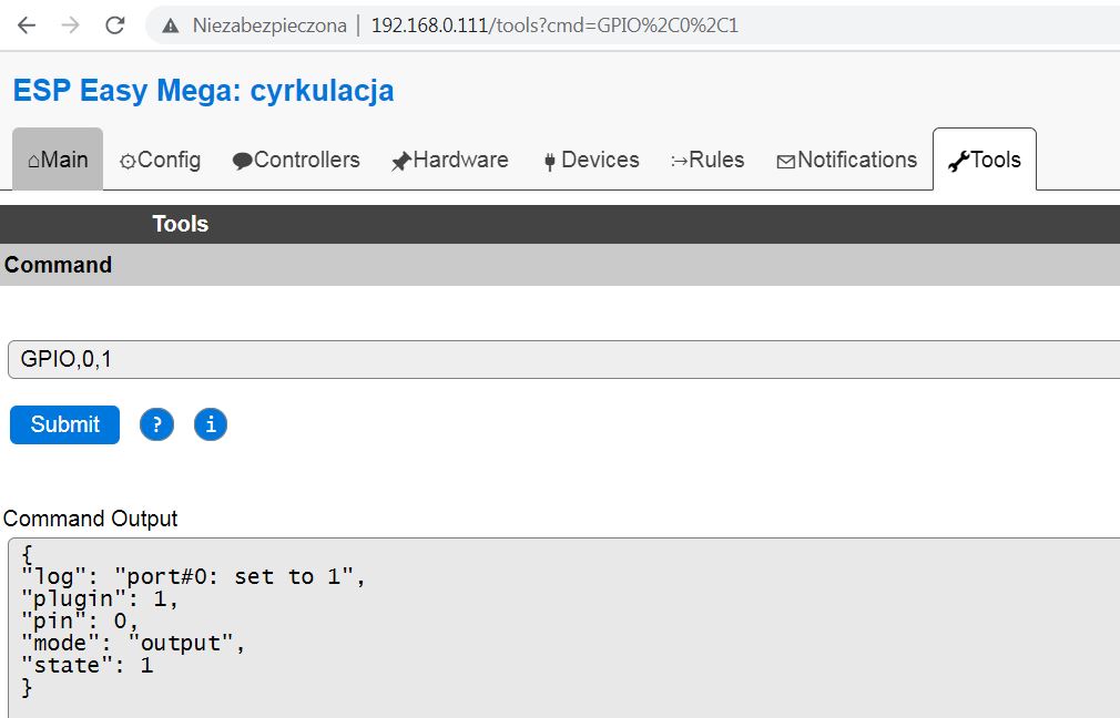

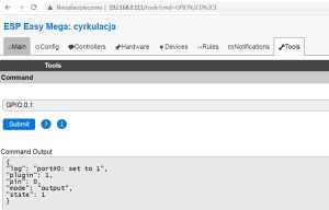

A mi się wydaje że Ty nie chcesz pomocy i lubisz się nad sobą znęcać. Nie odpowiadasz na pytania, nie sprawdzasz tego o co jesteś proszony. Od 6 lat nie miałem styczności z ESPEasy, od dobrych trzech nie korzystam z Domoticz, ale zobacz jak żarówka włącza przekaźnik na espeasy.
https://drive.google.com/file/d/1ZBd0IBWEEmTpQjsgoJixh01glFsHkXAL/view?usp=sharing
Przez Ciebie mam Domoticz na Windows i ESPEasy na sonoff 🙂 Powodzenia w dalszych walkach

 No sprawdziłem przecież.
Ale to co Ty robisz to jest inna sytuacja. Ja też tak umiem :). Sterować od kontrolera do płytki nie ma problemu. Chodzi o to, żeby płytka wysłała sygnał do kontrolera.  Nie mogę dodać switch in put switch bo już tak robiłem i to miesza. Bo w Devices są wejścia, a przekaźniki są w Hardware czyli w wyjściach.

wifi sleep
To resetowanie się ESP przy braku WIFI to jest, któryś z ptaszków-tak mi się wydaje. Testuję:
Restart WiFi Lost Conn:
Force WiFi No Sleep
Dodane : 04/03/2025 10:25 pm
