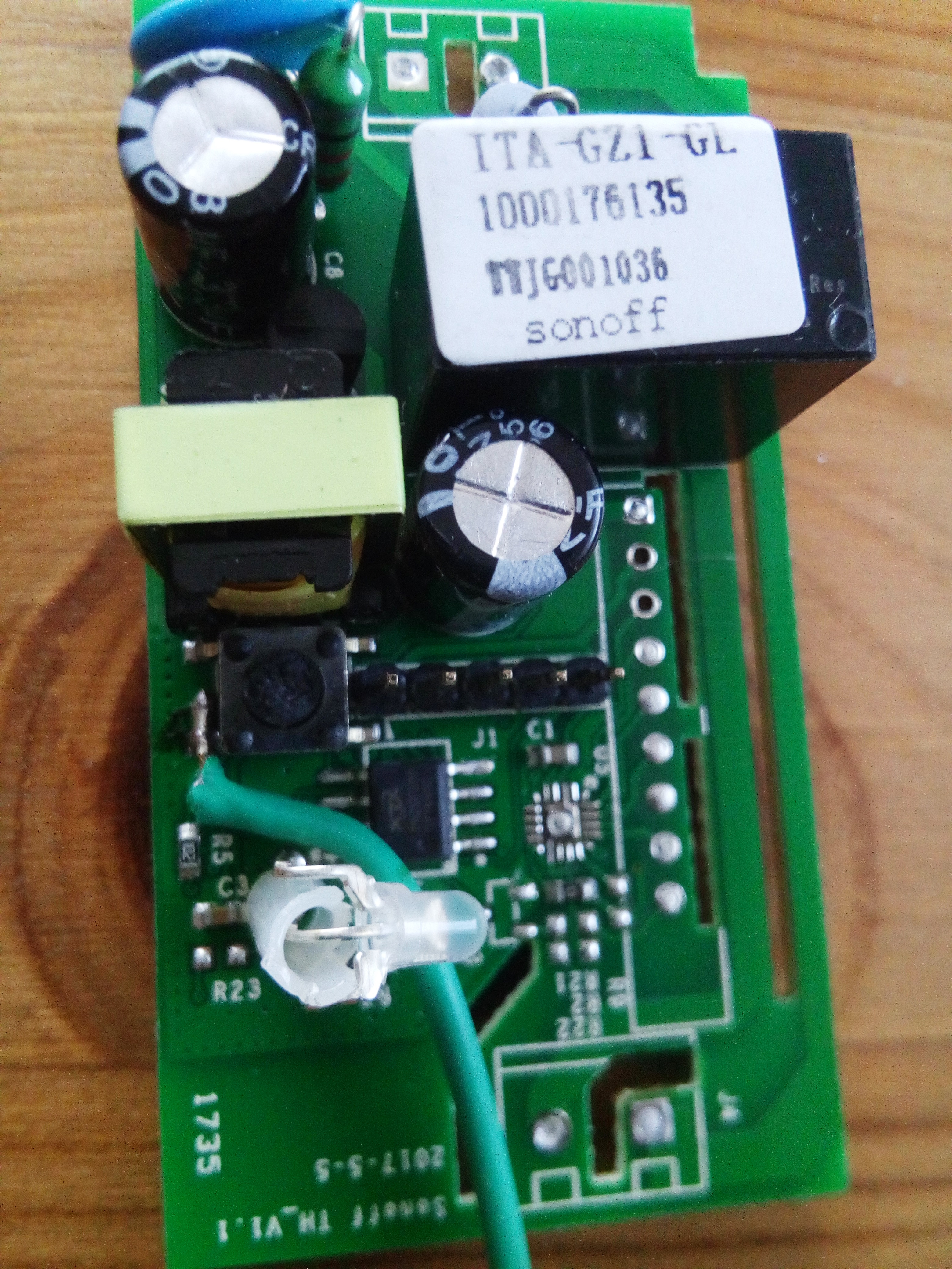

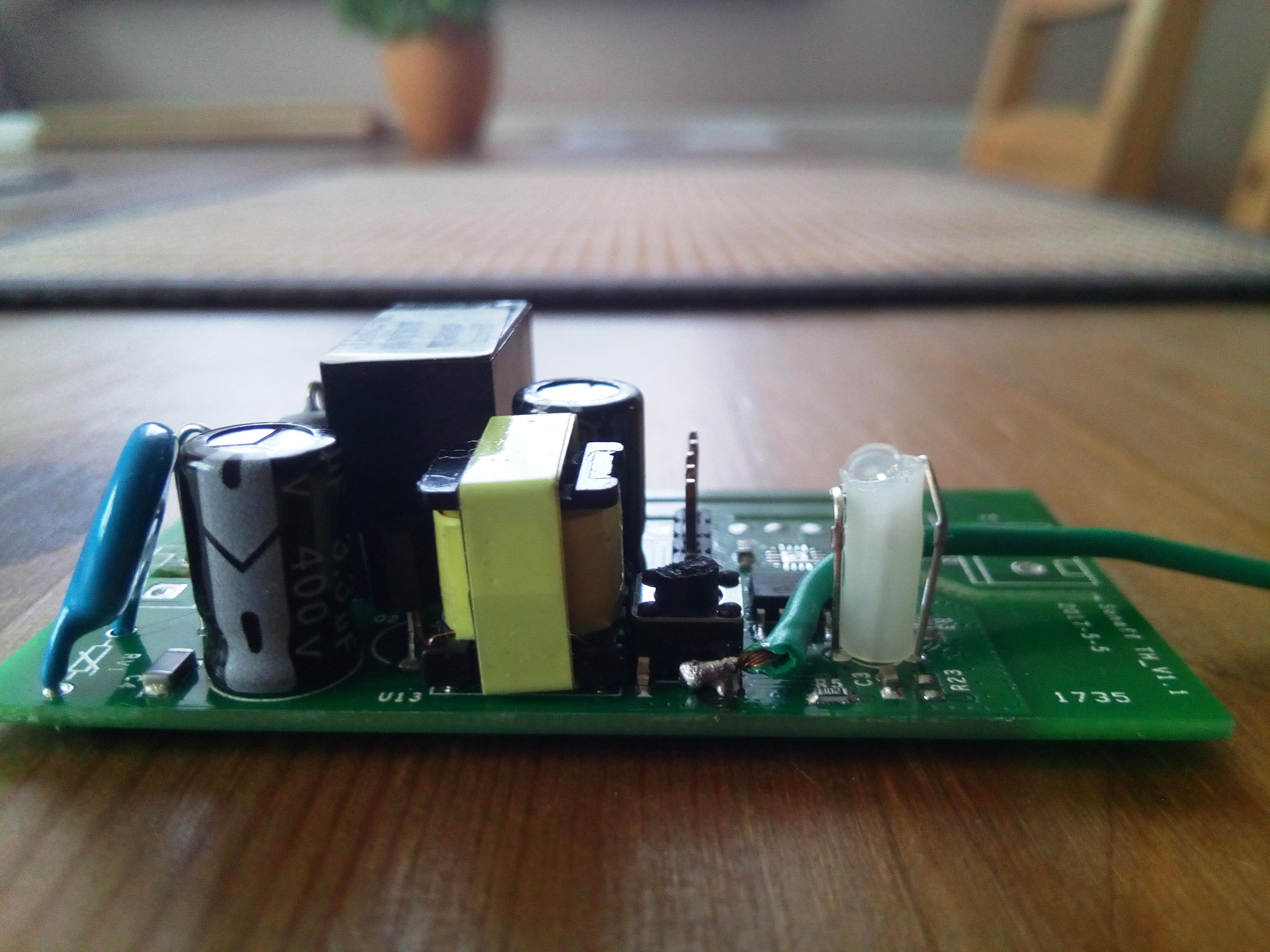

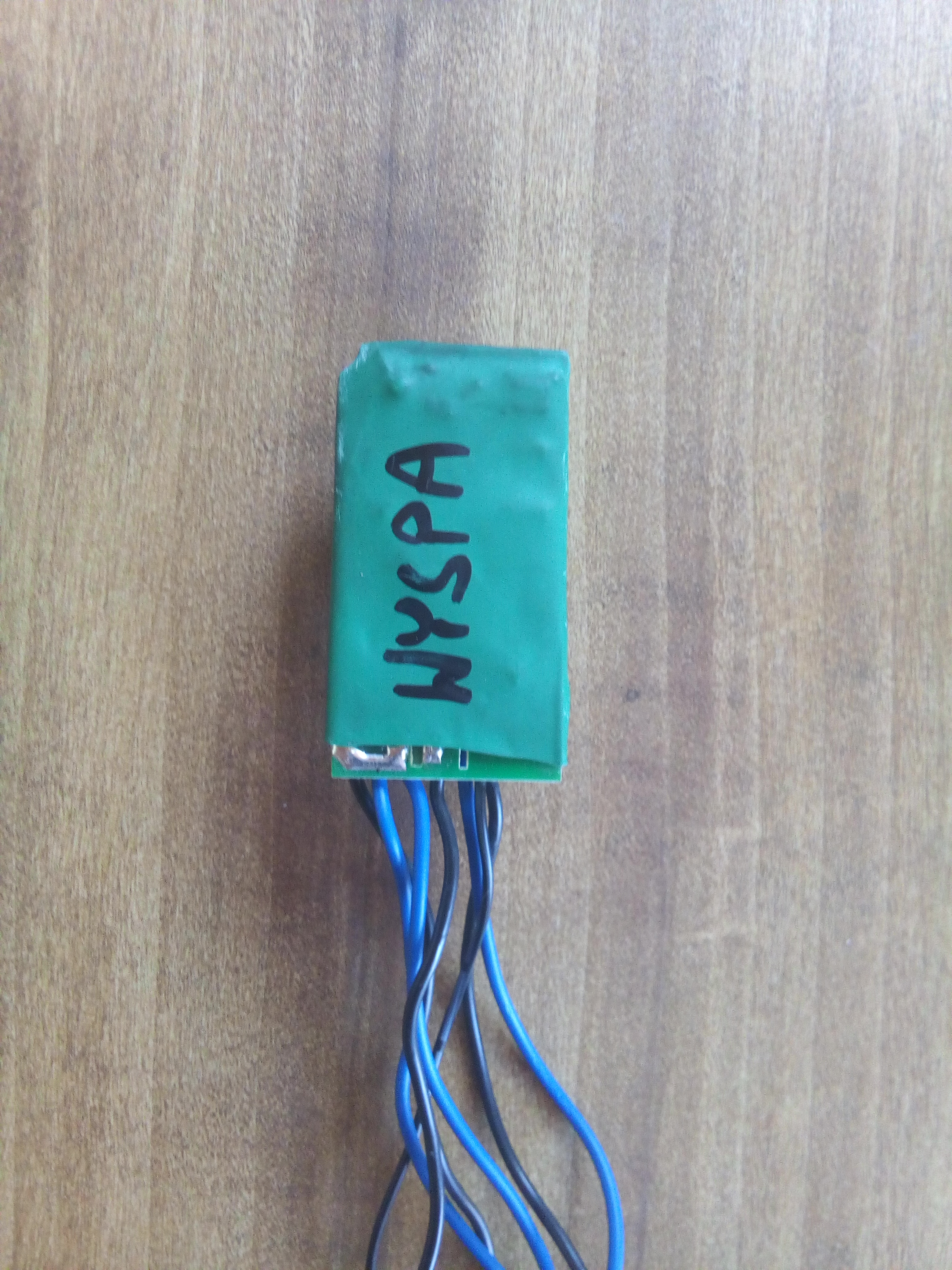

Ja mam około 15 sztuk tych modułów , które sterują oświetleniem, pompkami, zaworami od nawadniania  i przez ponad rok ani jeden nie uległ uszkodzeniu . Podłączając coś co pobiera więcej niż 500W stosuję pośredniczące styczniki ( przekaźniki ) i wszystko działa bez problemu. Kilka sztuk mam w głębokich puszkach pod włącznikami , oczywiście zmodyfikowane tak żeby się zmieściły .
Modyfikacja to wywalenie kostek AKR ( oryginalnych kostek połączeniowych ) i przylutowanie przewodów bezpośrednio do ścieżek na płytce drukowanej, całą płytkę pakuję w odpowiedniej wielkości koszulkę termokurczliwą .

W załączniku fotka sonoffa po przeróbce
IMG 20180524 113857

Bardzo ciekawe rozwiązanie z tą koszulką termo. A jak z przyciskiem systemowym sprawa wygląda, po zgrzaniu nie jest wciśnięty? Może że wycinasz dziurę w koszulce lub też go odlutowywujesz i wyprowadzasz na zewnątrz?

Kolego Radek  fakt nie napisałem jak to zrobić z diodą LED i przyciskiem , ale mam na stole jeszcze niedokończoną metamorfozę sonoffa , więc wstawiam fotki
sonoff w trakcie przeróbki
sonoff wysokość

Hej. Jakiej wielkości koszulki termokurczliwej używasz?
Masz może zdjęcie gotowego sonofa po modyfikacjach a przed wpakowaniem w koszulki?
Dodane : 15/07/2018 7:01 pm
@jacek Niestety sonoffy w koszulkach już siedzą w ścianach, a rozmiar - dobrałem w hurtowni elektrycznej , była optycznie za duża ale się skurczyła 🙂 a tak serio to nie pamiętam , ale wziąłem sonoffa do hurtowni i dobrałem taką żeby był luz.
