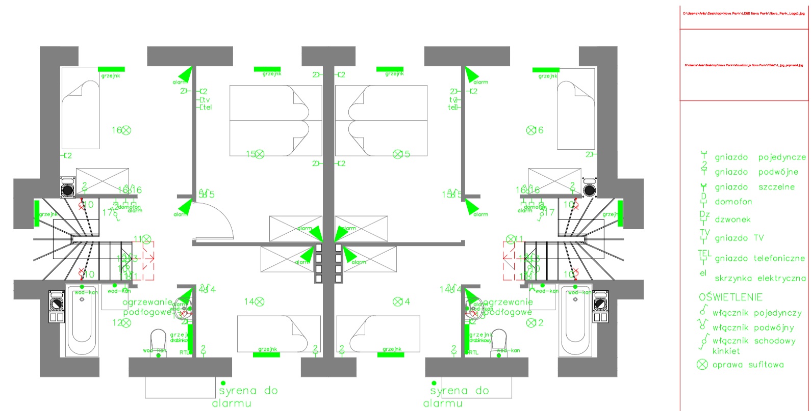

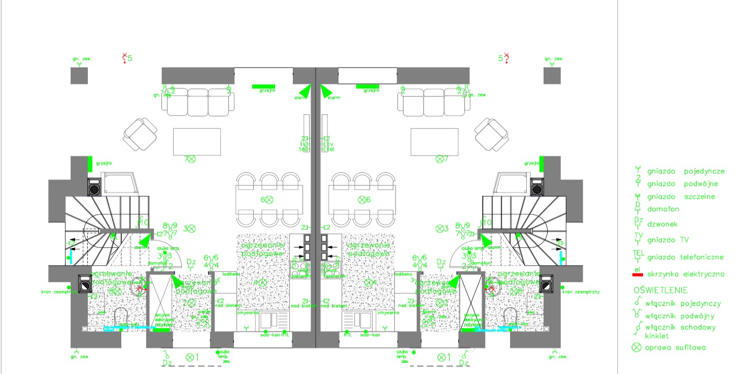

Witam wszystkich,
jako że też jestem zielony, proszę o waszą pomoc. Jestem na etapie zakupu lewej połowy bliźniaka, który jest w takim etapie, że mam możliwość zmian w instalacji elektrycznej w załączniku schemat instalacji.
  • Ile mam czasu? - będę robiła sam
  • czy chce sterować z telefonu / tableta itp, - chciałbym sterować i z tabletu i z telefonu
    na czym mi tak naprawdę zależy, jeśli chodzi o sterowanie, przykłady
  • światła - tak: salon, kuchnia, schody, pokoje na piętrze, oświetlenie zewnętrzne.
  • bezpieczeństwo (ruch, kamery, powiadamiania) - chciałbym zainstalować 3 kamery na zewnątrz i jedną w salonie, chciałbym też zamontować alarm z czujnikami w pomieszczeniach.
  • ogrzewanie - byłoby fajnie ogrzewanie będzie obsługiwane przez piec gazowy junkersa.
  • audio / video - byłoby fajnie, jeśli można by było włączyć telewizor lub radio w salonie.
  • czujniki (temp, wilgotność, pyłki, itp) - nie wiem
  • ogródek, podlewanie wody, itp - nie wiem, ale w przyszłości czemu nie
  • itp - zastanawiam się nad otwieraniem furtki i bramy przesuwnej
  • ile mam na to kasy - w dłuższym terminie - hehe nie mam pojęcia, ale nie chciałbym zbyt dużo wydać :)
    technicznie:
  • łapię w miarę szybko tematy IT (np. jak trzeba to poczytam i postawię linux'a) - wszystko jest do nauczenia
  • elektryka nie jest mi straszna - jest ok
  • nie boję się lutownicy - jest ok
    stan aktualny:
  • czy elektryka w domu jest już zrobiona - nie
  • czy można ją przerobić np, ciągnąć dodatkowe kable - tak
    Myślałem, aby wykorzystać system SONOFF montowany przy każdym przełączniku w puszkach podtynkowych z kieszeniami.
    Za wszelkie porady dzięki z góry.
elektryka parter
elekryka piętro

Na takim etapie można zrobić sobie praktycznie wszystko . Ja bym mocno rozbudował rozdzielnię elektryczną     ( dał bym największą jak się da albo dwie mniejsze obok siebie ) z każdego gniazda 230V , którym chcesz sterować skrętka do rozdzielni , w rozdzielni moduły , które wyślą sygnał do przekaźnika w puszce z gniazdkiem, lub z każdego gniazda oddzielny przewód do rozdzielni i tam listwa z przekaźnikami.
Przy piecu gazowym niezależne zasilanie + skrętka na ewentualny czujnik gazu i temperatury
Skrętka na zewnątrz od północy (jak się da), na czujnik temp zewnętrznej ( przyda się do ogrzewania).
Podobnie z salonu , lub miejsca gdzie chcesz umieścić czujnik wew do sterowania ogrzewaniem ( piecem)
Do rozdzielni skrętka od miejsca gdzie będzie router
Jak jednostką decyzyjną będzie np raspberry to można je zamontować w rozdzielni i spokojnie większość obsłużyć z dostepnych wyjść GPIO.
To o czym zapomnisz spokojnie zrealizujesz modułami WIFI
Dodane : 04/05/2018 9:20 pm

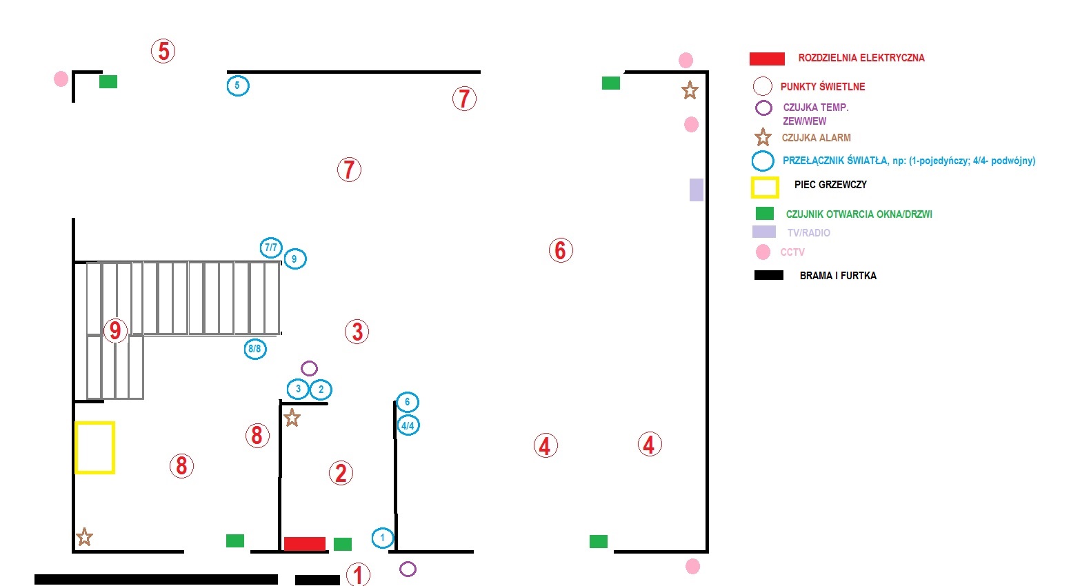

W takim razie kolejne moje pytanie.
ciągnę od każdego punktu świetlnego, pieca i napędu bramy przewód 3-żyłowy do rozdzielni.
a od każdego przełącznika światła czy czujnika okien, alarmu, kamer, tv oddzielną skrętkę do rozdzielni ? czy np; można pociągnąć w okolicę kilku czujników jedną skrętkę (x-żyłową) i dopiero rozgałęziać odpowiednią ilość żył na czujniki ?
postanowiłem, że nie jest mi potrzebne sterowanie gniazdami elektrycznymi ale zastanawiam się czy na przyszłość przy każdym  nie zostawić skrętki ??
mam jeszcze pytanie, jak ciągnąć skrętkę do włącznika schodowego czy np: jeśli w sypialni mam włącznik światła przy łóżku i przy drzwiach?
cały system chciał bym chyba oprzeć na Raspberry Pi 3 B+ z Arduino podpięte do przekaźników a całością zarządzać systemem Domoticz.
SCHEMAT INSTALACJI
Dodane : 05/05/2018 3:00 pm
Jak widać każdy ma inne podejście i wcale się nie dziwię , ja nie jestem zwolennikiem rezygnowania z tradycyjnej instalacji oświetlenia u mojego brata zrobiliśmy tak, że do każdej  (głębokiej)puszki od oświetlenia  oprócz tradycyjnych przewodów 3x1,5 YDYP doprowadzona jest skrętka , która pełni dwie funkcje , dwie pary przewodów doprowadzają zasilanie 12V z rozdzielni do cewki przekaźnika , który steruje punktami światła , natomiast pozostałe dwie pary to sygnał z przycisku w stronę rozdzielni.
Dlaczego 12V ? Dlatego , że przy 5V spadki napięcia przy większych odległościach to już problem, natomiast duży zasilacz 12V w rozdzielni obsługuje wszystkie przekaźniki w całym domu.
Dlaczego nie rezygnuję z tradycyjnego okablowania ?
Jak np w wyniku burzy czy innego przepięcia padnie cała automatyka , szybko można przełączyć się na tradycyjny system. I to nie jest jedyny powód.
Co do pytania o schodowe to ja preferuję do każdego oddzielna skrętka - zapasu żył nigdy za dużo.
Chcesz kolego Raspberry ? OK tylko do tego bardzo dobry zasilacz i od razu dysk SSD , na którym postawisz system.
 Domoticz to dobry wybór moim zdaniem.

Czy ktoś z was może mi polecić jakieś materiały (albo kogoś z Warszawy$$) w których będzie łopatologicznie wytłumaczone jako to zaprogramować w arduino i malinie?
Jeszcze raz dziękuje za wszelką pomoc.
Dodane : 21/05/2018 1:42 am
Sama koncepcja zostania przy tradycyjnej instalacji moim zdaniem ok
Czego oczekujesz od kontaktronów ? Czy mają współpracować z alarmem i automatyką jednocześnie ?
Czujniki temp wew jeżeli nie potrzebujesz nic poza temperaturą to DS18B20 są bardzo dobrym rozwiązaniem , mogą pracować po 1-wire , czyli np 8 czujników na jednej skrętce ( od czujnika- do czujnika) i wykorzystujesz tylko jedno wejście  (GPIO)  dla wszystkich 8 szt w RBPi.
Czujniki PIR (ruchu) jeżeli mają przekaźniki przełączalne , czyli NO, C, NC, to spokojnie mogą współpracować z dwoma systemami.
Przekaźniki w puszkach polecam dobrej jakości o 16A obciążalności styków ( z gotowcami z Chin bywa różnie)
Nie bardzo rozumiem po co chcesz pakować się w dodatkowe arduino , skoro na samym RBPi + np rozszerzenie da radę zbudować taki system. Lub samo RBPi + kilka modułów wifi. Np sterowanie nawadnianiem : Przy zaworze od wody montuję skrzynkę z sonoff 4ch pro + zasilacz do zaworów+ czujnik deszczu, który odetnie zasilanie na zawory jak pada i mam gotowy system nawadniania do czterech sekcji, z możliwością pracy autonomicznej lub sterowanej przez serwer.
Zasilanie - jeżeli wszystko chcesz na 5V to moim zdaniem nie za dobrze , lepiej dobry zasilacz 12V/10A na szynę DIN i przetwornica Step - Down  5V / 5A i mamy co potrzeba.
Dodane : 21/05/2018 10:42 am
