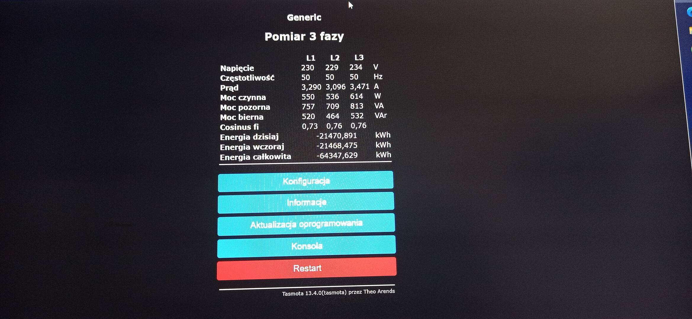

Witam!
Realizuję pomiar napięcia, prądu, mocy itd. przy użyciu AFE firmware poprzez tasmotę. Wynik jest tak jak w załączniku. Nie mogę się uporać z błędami w pozycjach Energia dzisiaj, wczoraj i całkowita.
IMG 20240403 111516
 Czy ktoś spotkał się z taką sytuacją i ją rozwiązał?

.....  AFE firmware poprzez tasmotę.
Oczywiście, że się spotkał i rozwiązał. To podstawowy błąd początkującego, podobnie jak Twój opis
Nie ma takiej opcji, Tasmota podobnie jak AFE, to firmware i przy użyciu jednego nie zrealizujesz nic w drugim.
Zapewne chciałeś napisać przy użyciu ESP8266 z wgraną Tasmotą.
Co do nieprawidłowych wartości, nie chce mi się opisywać jak do tego doszło, natomiast rozwiązanie jest proste, przechodzisz do konsoli tasmoty wpisujesz
EnergyTotal 0
i ENTER
Po tej operacji wskazania Energii Całkowitej będą wyzerowane
To samo robisz z "Dziś" i "Wczoraj" korzystajac z dokumentacji https://tasmota.github.io/docs/Commands/#power-monitoring

Szanowny "isom", wszystko się zgadza. Komendami: "EnergyTotal", EnergyToday" i EnergyYesterday" zeruję te wskazania. PZEM mierzy parametry zasilania pompy ciepła. Po wyzerowaniu za którymś z kolejnych załączeń pompy wyświetlają się ponownie te nieprawidłowe wartości. Ponieważ jestem początkującym, może mi się wszystko pomieszało, ale chcę rozwiązać problem i korzystać z dobrodziejstw techniki.

@adi22 skoro chcesz korzystać z dobrodziejstw techniki, to postaraj się poczytać dokumentację. Problem  na 99% leży w konfiguracji czasu w tasmocie, tzn strefa czasowa ,  lokalizacja, oraz ustawienie zmiany czasu letni/zimowy. Ponieważ jesteś początkujący wstawię kolejny link, dzięki któremu wygenerujesz sobie cały ciąg z Backlog na początku do wklejenia w konsoli.
Rozjechany zegar może powodować takie zachowanie, ponieważ wartość = 0 może wystąpić później niż wcześniejsza np 1200, wtedy tasmota nie ma wyjścia i poda wartość ujemną 🙂
https://tasmotatimezone.com/
