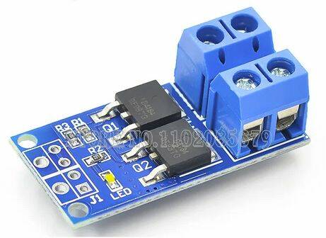

Przez to urządzenie mogę przepuścić 12V do sterowanie przekaźnika:
transoptor
 USB aktywuje poprzez tego MOSFET-a przekaznik.
a nie lepiej taki:
https://allegro.pl/oferta/modul-sterujacy-mosfet-przekaznik-bezstykowy-lr7843-30v-113a-14796930906?utm_feed=aa34192d-eee2-4419-9a9a-de66b9dfae24&utm_source=google&utm_medium=cpc&utm_campaign=_elktrk_komputery_sprzet_pla_pmax_sc&ev_campaign_id=17958848811&gad_source=1&gclid=CjwKCAiAi6uvBhADEiwAWiyRdiXMBG3yB4K0FgkhIwMgDcpJZj1ojRJ0EaH8Mrw8taOGI4p5L7A8BxoCJGoQAvD_BwE

A wracając do tematu to w sumie musiałbym wykorzystać tylko jedną żyle +5V z USB do włączenia MISFET-a reszta w rozdzielni.
jeśli masz wolną parę to tak możesz spokojnie zrobić, pamiętaj ze lepiej zastosować ten z transoptorem.
