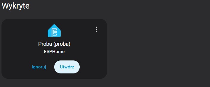

Co prawda HA wykrył już moduł
ale nie jest dodany i nie widać jego encji w HA.

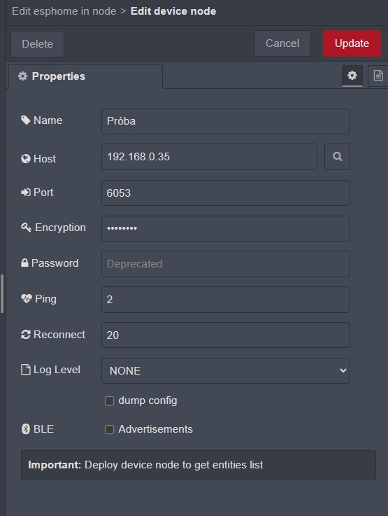

Musisz znać api key , lub jak kto woli encryption key indywidualny dla tego modułu

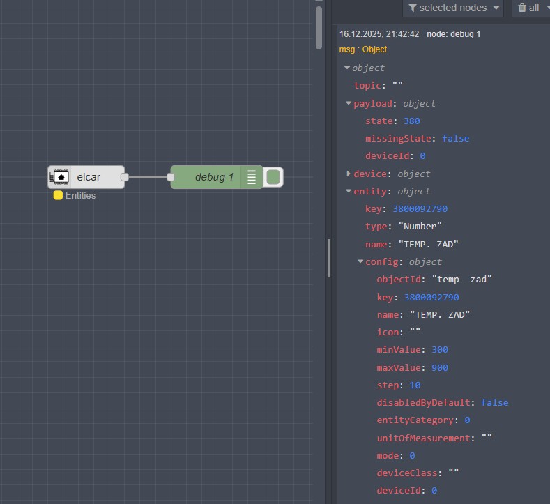

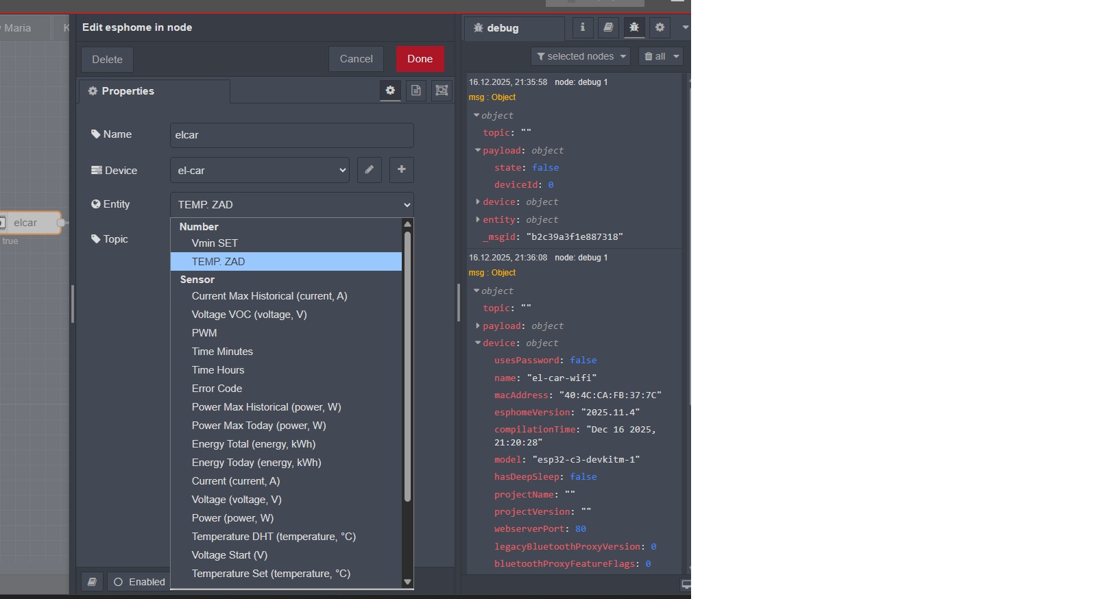

Chcąc odczytać parametry urządzenia wykorzystujesz node esphome-in , przykład/
3
Po dodaniu urządzenia z prawidłowym kluczem api, powinno być możliwe odczytanie wszystkich parametrów
Dzięki temu można je wykorzystać w dalszej części procesu, lub wykorzystując np mqtt wysłać do innego serwera np Domoticz.

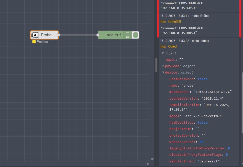

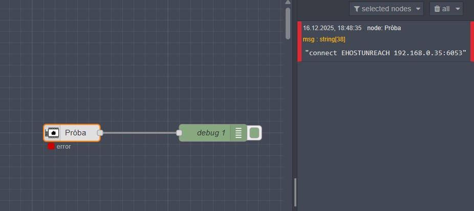

Co jest naprawdę ok, to fakt, że po odłączeniu urządzenia od zasilania, lub utracie połączenia z routerem, natychmiast dostajemy o tym informację w NR
4

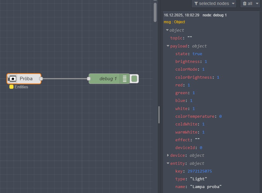

Przy poprawnym połączeniu oprócz stanów urządzenia dostajemy bardzo dużo informacji, tj:
Nazwa, data i godzina kompilacji ( tu widać że wgrałem esphome o 17:50, wersja samego esphome, wersja samego ESP ( tu ESP32C3)
więc mając sprzęt do którego, ktoś inny wgrywał soft, możesz zobaczyć na ile jest on aktualny 🙂
5

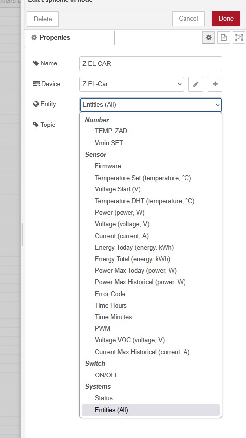

Ten kod od el-car łączy się jeśli to ten
Nie mam nic co mogę do tego podłączyć ale widać ile można z tego pociągnąć
3

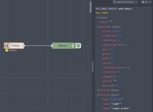

a tu jakieś dane z zadanej
4
Jak u Ciebie się nie łączy to masz pewnie starą wersję esphome, a ostatnio było sporo zmian w api

No właśnie się nie łączy ;/ w sumie to miałem tylko inaczej ustawnie dwa pola Ping i Reconnect niż u Ciebie.
Oprogramowanie samej przetwornicy aktualizowałem obecnie mam to które potrzeba czyli 3.5.
Ale pewnie soft samej przystawki Wi-Fi jest inny niż u Ciebie. Skąd można pobrać aktualizacje ??

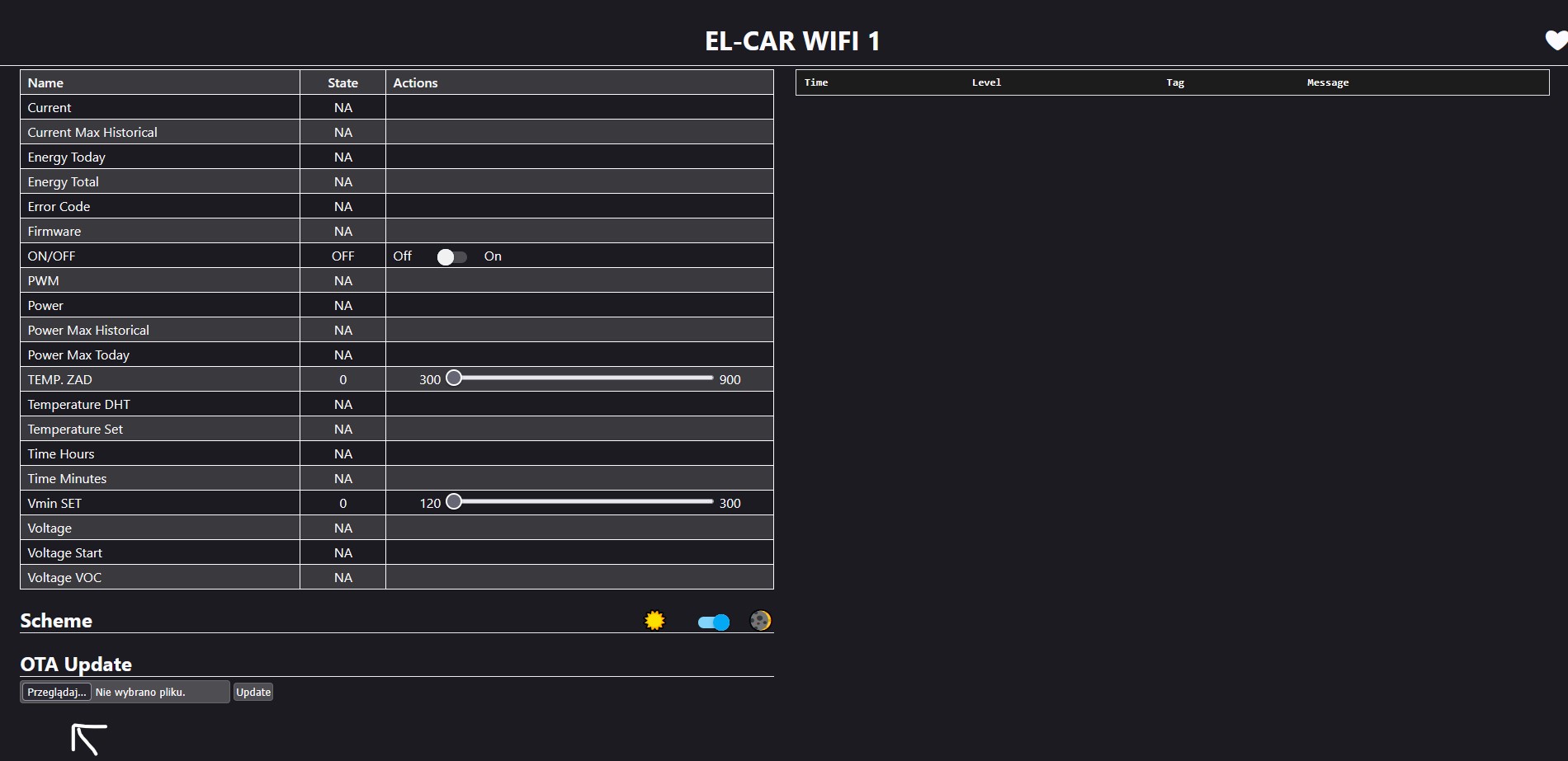

@daro1003 masz tu wersję która powinna działać z NR, wszystko powinno pójść przez OTA hasło do aktualizacji i klucz api takie same jak w oryginale
Dodane : 17/12/2025 11:06 am
Piękne dzięki @isom.
Niestety jest jakiś błąd:
Update Failed: ERROR[4]: Not Enough Space
Dodane : 17/12/2025 11:59 am
Nie ma wystarczającej ilości miejsca na OTA , możesz wgrać przez port szeregowy tak jak do wszystkich modułów esp.
Albo pisz do autora. Dziwi mnie trochę , że niby komercyjny moduł a włożył wersję 1MB pamięci i OTA w nowej wersji nie jest w stanie ogarnąć. Przecież można było dać 4MB 🙂

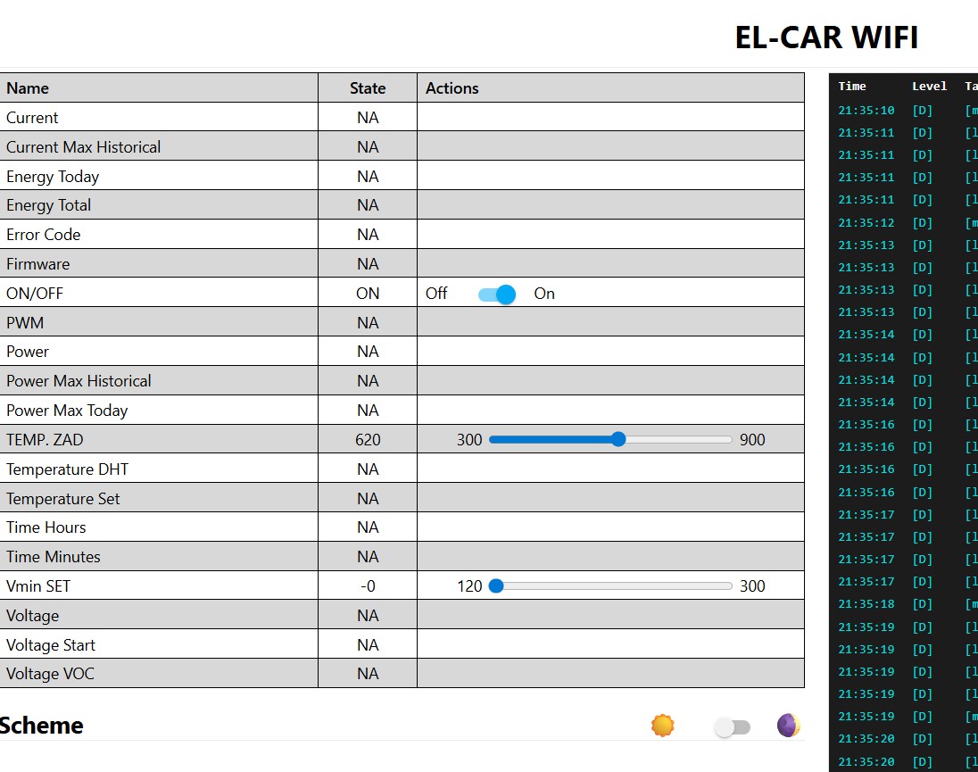

 O jak miło okazuje się w obudowie jest typowe ESP 01 wpinane do gniazda tak się składa że mam kilka sztuk takich na stanie a więc zrobiłem kompilację na próbę i załadowałem do innego ESP przełożyłem no i są dane:
Zrzut ekranu 2025 12 17 150247
Dzięki @isom za kierunek i za plik - nie testowałem Twojego pliku zrobiłem własny jak zobaczyłem że mam manewr z układami ESP i w razie popsucia zamontuję oryginał.
