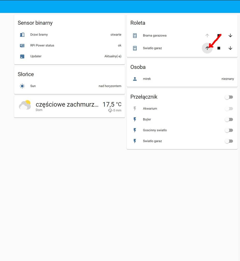

Witam ponownie . Udało mi się dodać drugi przekaznik oraz kontaktron i teraz wygląda to tak .
Bez tytułu 22
Lecz nie bardzo mi się podoba ten układ . Czy możliwe jest przeniesienie "Drzwi bramy" (Sensor binarny) do sekcji Roleta ? No i czy można zmienić tą roletę na inną nazwę (gdzieś czytałem jak się to robi lecz nie potrafię tego odnalezć . Czy możliwa jest zmiana przycisków sterujących zaznaczonych na zdjęciu czerwoną strzałką ? Próbowałem też zmienić ikony według  tego poradnika , lecz ikony pozostają bez zmian .

Usuń binary sensor Drzwi bramy, stan bramy będziesz miał w sekcji roleta. Jak zamienić ikony miałeś podane tu
https://www.smartnydom.pl/forum/postid/20439/
https://www.smartnydom.pl/forum/postid/20359/

@lukas121 No właśnie o to mi chodziło . Już to kiedyś czytałem a jak tego potrzebowałem to już nie potrafiłem tego odnaleźć .
