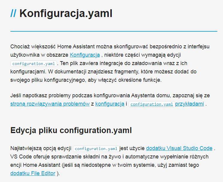

@adrianbc musisz sobie dodać konfigurację której przykłady masz w tym wątku do głównego pliku konfiguracyjnego w HA , potrzebujesz do tego jakiś edytor do wyboru masz to co widać niżej

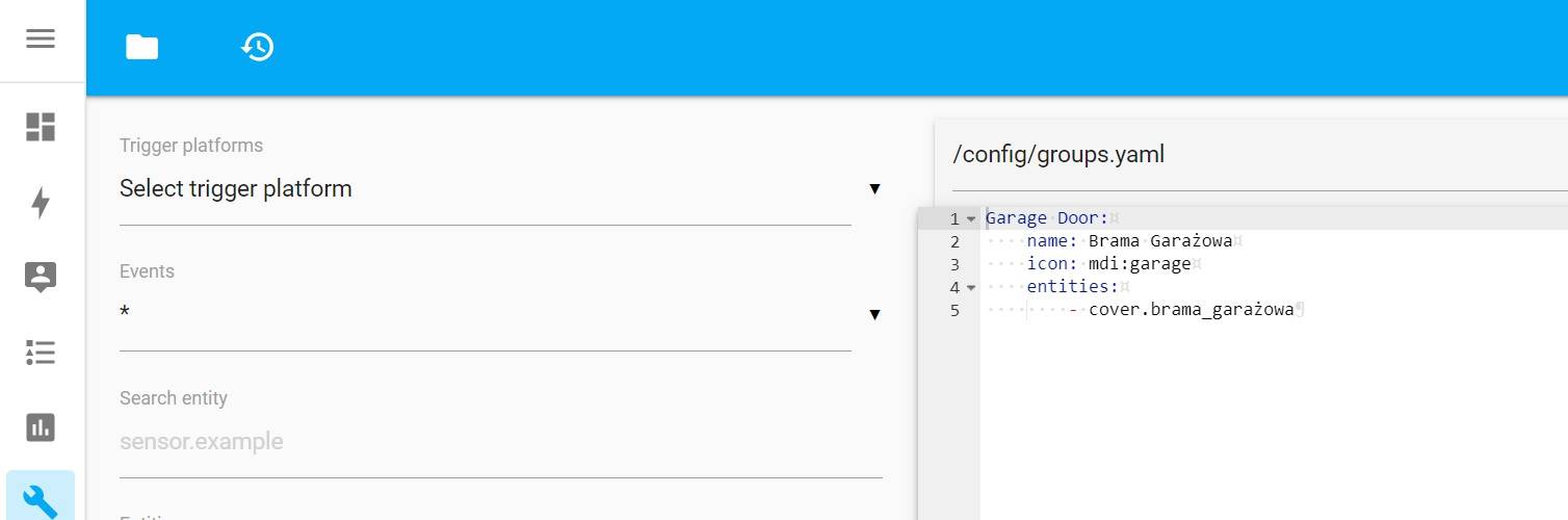

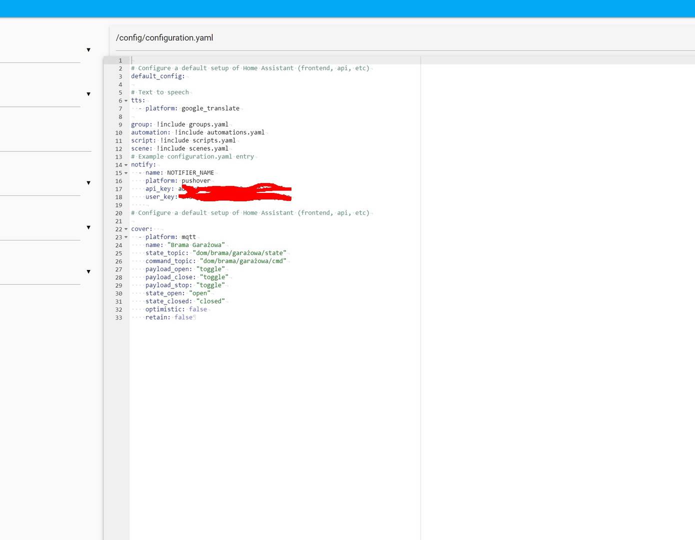

Coś zrobiłem nie tak bo nadal nie działa
Bez tytułu 22
Bez tytułu 23
Dodane : 31/08/2021 9:55 pm
@adrianbc nie kompletna ta konfiguracja , przeczytaj temat z linku jeszcze raz i przy okazji wstaw konfigurację AFE - tematy dla bramy i czujników

Masz zainstalowany mosquitto lub jakiś inny serwer mqtt ? AFE komunikuje się z HA poprzez mqtt. Co do konfiguracji, grupy tworzysz jak masz więcej bram i chcesz je mieć w jednej karcie na pulpicie, jak masz jedną to grupa ci nie potrzebna. Wpis w configuration wygląda dobrze. W HA sterowanie bramą jest rozwiązane poprzez integracje rolet, dlatego musisz zmienić device class urządzenia w pliku customize.yaml Powinien on być w folderze config, jeśli go nie ma to musisz go utworzyć i dodać na samym początku pliku configuration.yaml to:
homeassistant:
  customize: !include customize.yaml
W tym pliku dajesz
cover.(nazwa twojej encji):
    device_class: gate  # dla bramy
    device_class: garage # dla garażu
temat z  state_topic:
dom/brama/garażowa musi być taki sam jak temat wiadomości mqtt ustawiony w AFE dla sterowania bramą.

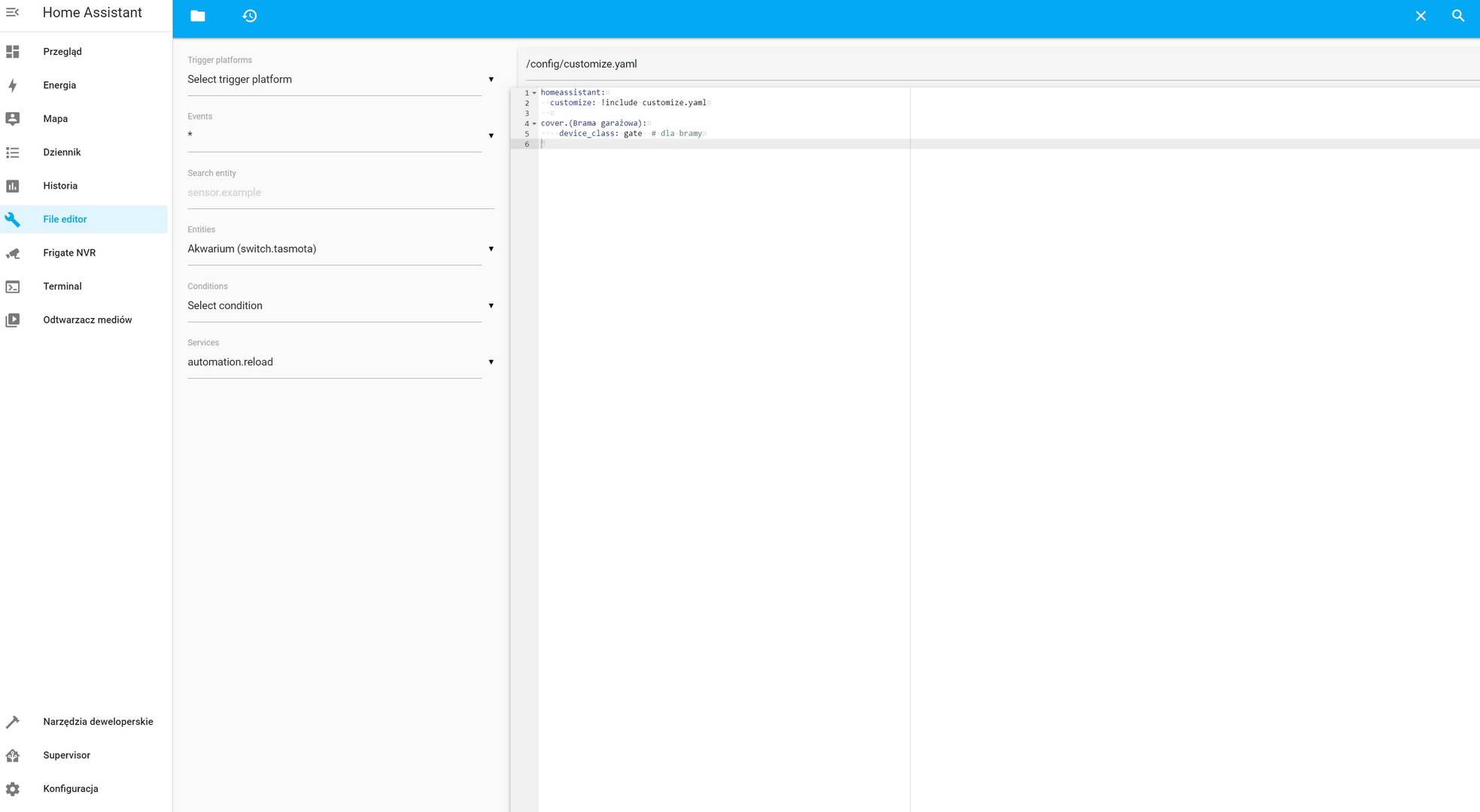

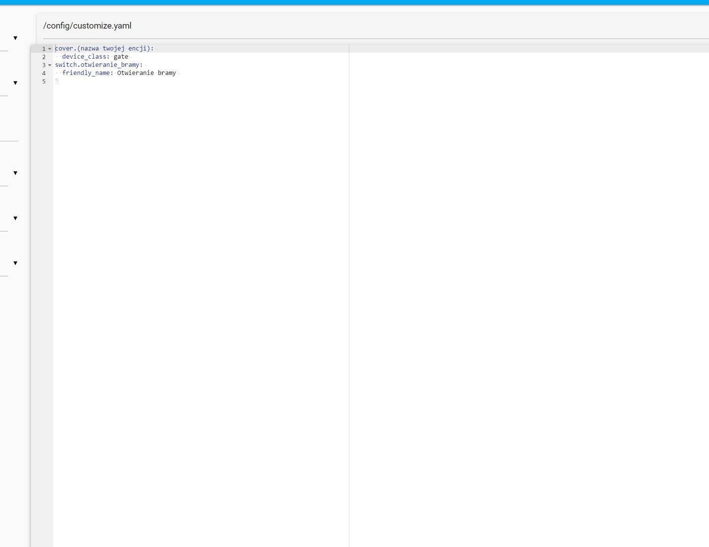

Mam zainstalowany mosquitto .  Pliku customize.yaml nie miałem więc go utworzyłem . Czy ta zawartość pliku  customize.yaml jest teraz dobra?

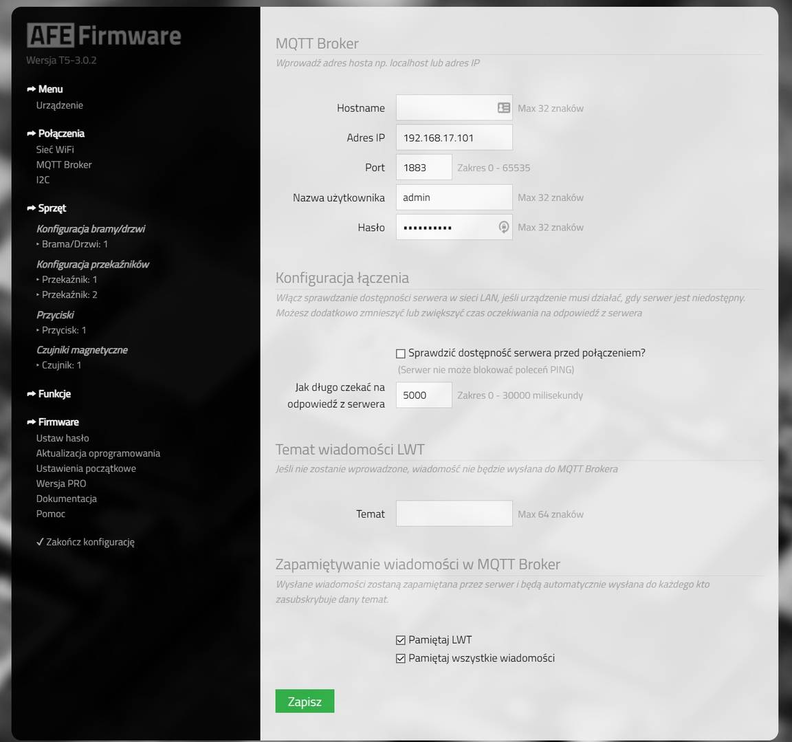

Jak w AFE ustawić w mqtt temat jak mam tam tylko IDX dla wiadomości LWT
Dodane : 01/09/2021 12:54 pm
@adrianbc zainstlowales (afe) wersję dedykowaną dla domoticz. Zainstaluje wersję: standard.api

To ma być na początku pliku configuration.yaml
homeassistant:
Tak ma wyglądać customize.yaml
cover.brama_garazowa:
Dodane : 01/09/2021 1:08 pm

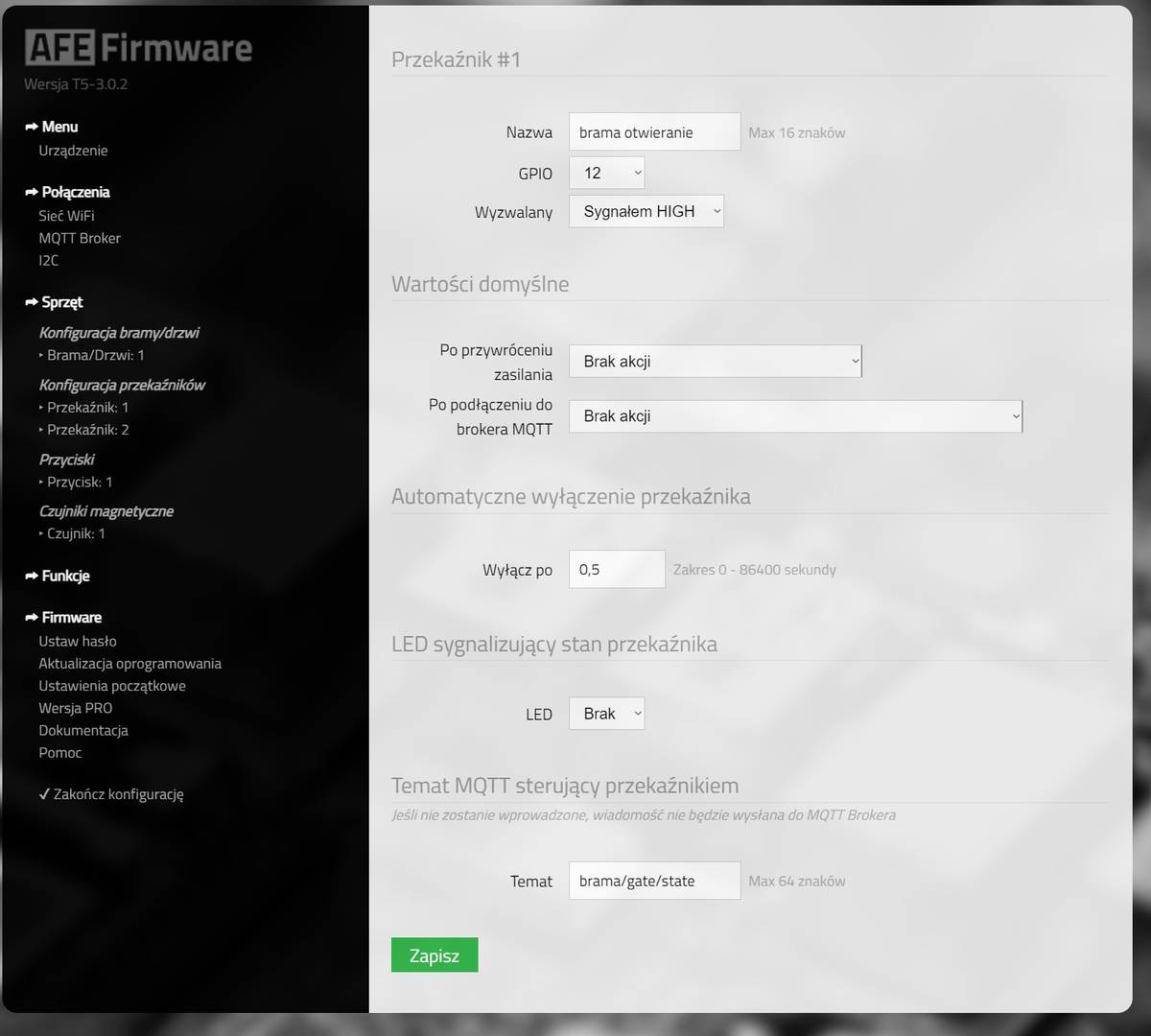

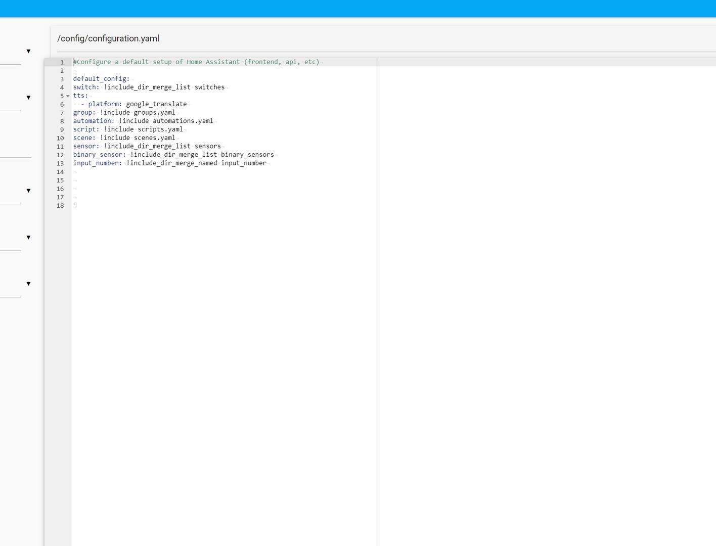

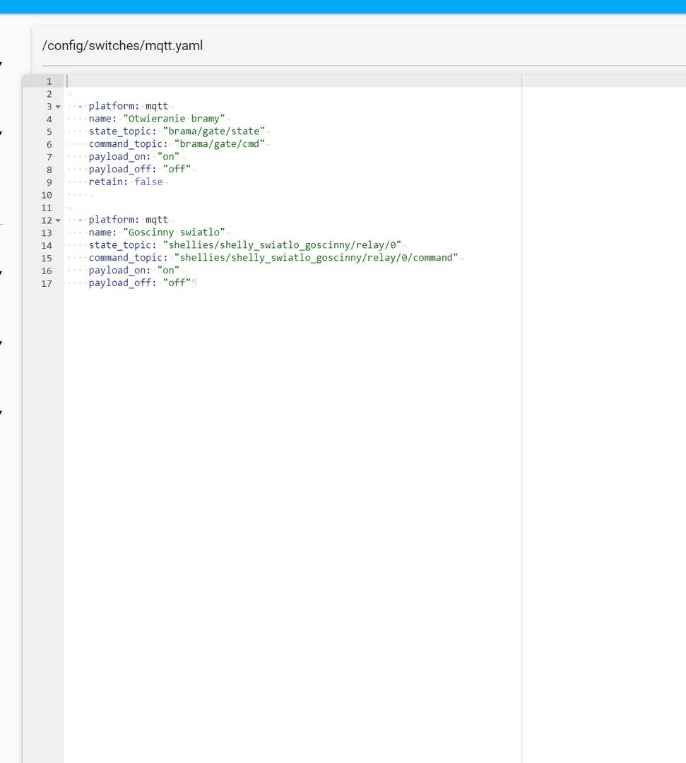

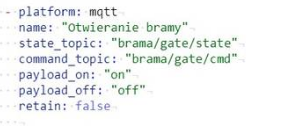

No niestety walka nadal trwa . Na pulpicie jest już Brama Garazowa , ale nic tam nie można zrobić . Dodałem osobno switch lecz nie działa mi sterowanie . Jaki temat w AVE (T5) powinien być przy mojej konfiguracji switcha . Oto moje pliki konfiguracyjne .
Bez tytułu 22
Bez tytułu 23
Bez tytułu 24
Dodane : 06/09/2021 12:24 pm
@adrianbc nie znam HA natomiast payload_on i payload_off powinien do bramy być toggle
https://afe.smartnydom.pl/pl/integracja-api/mqtt#tematy-do-otwierania-zamykania-oraz-monitorowania-stanu-otwarcia-zamkniecia-bramy-drzwi-afe-t5

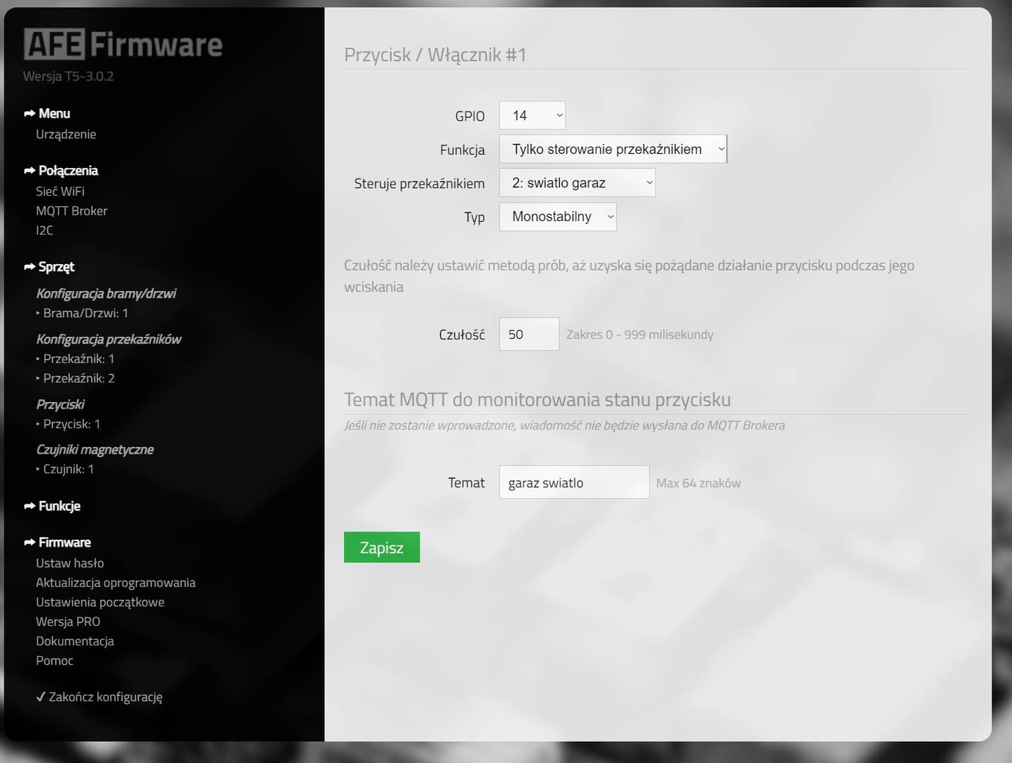

we wczesniejszym poście screenshot pojazuje że temat dla bramy był dom/brama/garażowa/.... w tym poście inaczej. Najlepiej byłoby jakbyś podesłał screenshota z konfiguracji bramy w AFE -> bo trudno zgadnąc co tam właściwie teraz już masz.
- przydałby się screenshot z konfiguracji bramy, czujników magnetycznyc (jeśli masz), przycisków, przekaźników z AFE
Inne, używanie PL znaków w tematach to trochę proszenie się o problemy. Nie koniecznie muszą wystąpić, ale kolejne punkt gdzie może jakiś problem wystąpić bo dochodzi wyzwanie z kodowaniem znaków przez różne platformy. Moje sugestie dotyczące budowania tematów MQTT:
pzdr
Dodane : 06/09/2021 4:56 pm

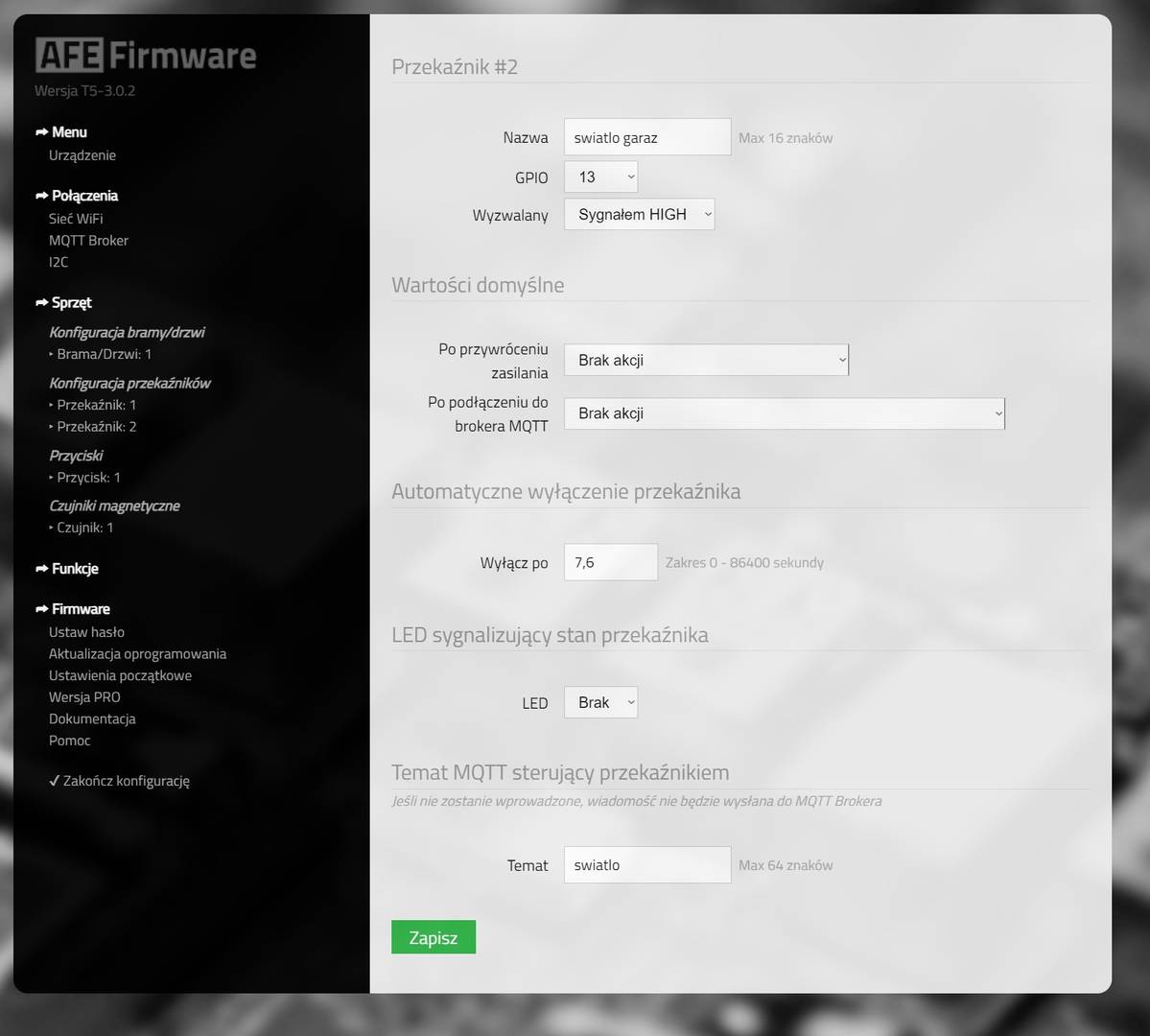

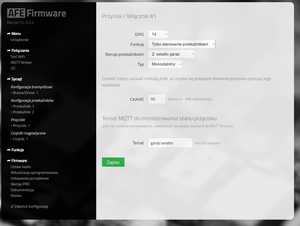

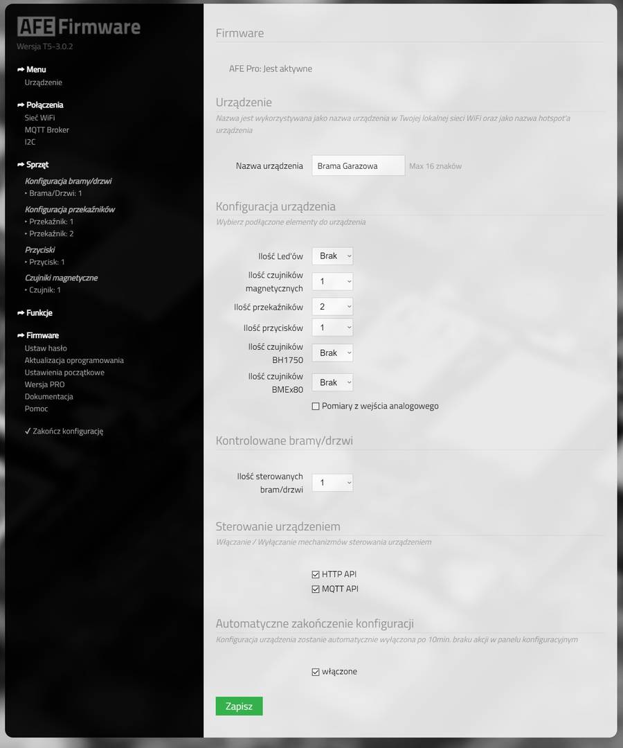

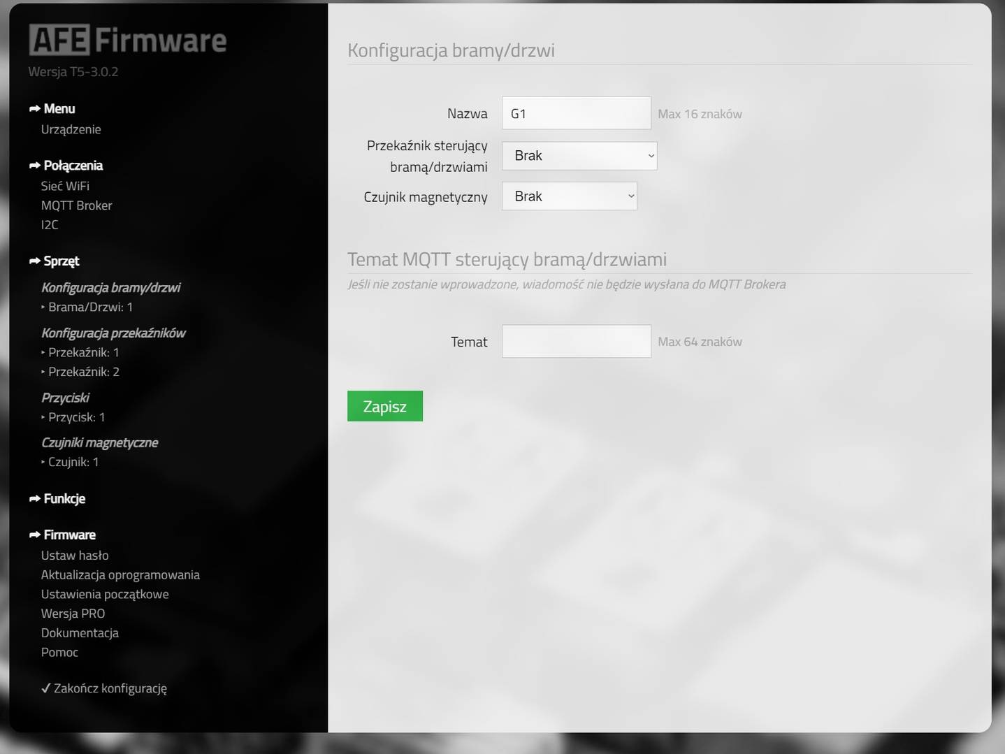

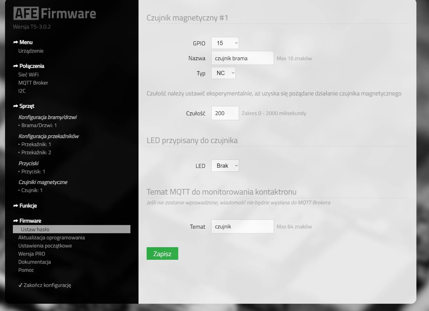

@adrian Okey wstawiam . Nie sugeruj się tylko wszystkimi tematami , bo próbowałam tylko z tym z przekaznika 1 . I tego też dotyczy wpis switcha w home asiastnt .
Bez tytułu 28
Bez tytułu 27
Bez tytułu 26
Bez tytułu 25
Bez tytułu 23
Bez tytułu 24
Bez tytułu 22
Dodane : 06/09/2021 10:49 pm
lukas121
(@lukas121)
Wpisów: 543
I wszystko jasne nie masz tematu wiadomości i wybranego przekaźnika do sterowania bramą.
W konfiguracja bramy/drzwi ustaw:
Przekaźnik sterujący bramą - wybierz 1 lub 2 w zależności który steruje bramą
czujnik  magnetyczny- wybierz 1
temat wiadomości mqtt wpisz np. garaz

W konfiguracji przekaźnika musisz ustawić gpio pod który masz podłączony przekaźnik i to samo dotyczy czujnika magnetycznego.

@lukas121 Dzięki . Niby działa , ale.... Sterowanie nie stosuje się do reguły którą mam ustawioną w AFE , czyli ma załączyć przekaznik sterujący bramą powiedzmy na 1 s a potem go zwolnić . W tym układzie naciskam na bramę to przekaznik załącza i puszcza po paru milisekundach . Dodam jeszcze że otwieranie i zamykanie bramy w garażu jest zrealizowane tylko na jednym przekazniku , który zamyka obwód z przycisku fizycznego bramy . Czyli przekaznik zadziała na 1 sekundę brama się otwiera , gdy znowu ten sam przekaznik zadziała brama się zamyka . Niestety muszę już wyjść do pracy i jakby co odpowiem dopiero wieczorem . Pozdrawiam i dziękuję za pomoc .

@adrianbc przy okazji
  • temat przycisk / włącznik: garaz swiatlo prosi sie o problemy tzn spacja w temacie wiadomości. Dodatkowo nie jestem pewien, czy rzeczywiście potrzebujesz monitorować czy ktoś wcisnął / puścił przycisk.
  • w konfiguracji MQTT zaznaczenie pamiętaj wszystkie wiadomości ma to swoje konsekwencje. Sprawdź, czy będzie Ci to dobrze działać w sytuacjach wyłączenia prądu lub resetu MQTT Brokera itp - może to spowodować otwarcie się bramy np. po utracie/przywróceniu prądu
  • zaznaczenie pamiętanie LWT nie mam znaczenia bo nie skonfigurowałeś LWT
  • jak napisał @lukas121 bramy nie jest skonfigurowałeś - więc nie będzie działać
  • ustawienie sekund: 7,6 czy 0,5 - (nie pamietam) ale chyba nie jest zrobiona w AFE tak ze to jest 7sek i 600ms - ale nie pamietam
  • sugeruje żeby choć jeden przycisk był przyciskiem systemowym. Nie jest to konieczne, ale uniemożliwiasz sobie wejście do panelu konfiguracyjnego, czy chociażby resetu urządzenia do konfiguracji początkowej jeśli urządzenie nie mam dostępu do WiFi, coś w konfiguracji WiFi się zmieniło itp.

@adrian Miałem to zmontowane z Domoticzem i działało jak trzeba , lecz sam Domoticz na malince okazał się u mnie bardzo zawodny . Dlatego przeszedłem na  HA , który działa mi niezawodnie . Usunąłem problematyczne tematy o których pisałeś . To co rano napisał lukas121 było dobre i dobrze działało , tylko ja nie doczytałem . W AFE ustawiłem podtrzymanie przekaznika na 4 , myśląc że normalnie podaje się w sekundach , lecz to były milisekundy . Teraz jak zwiększyłem czas to przekaznik ma dobre podtrzymanie .
